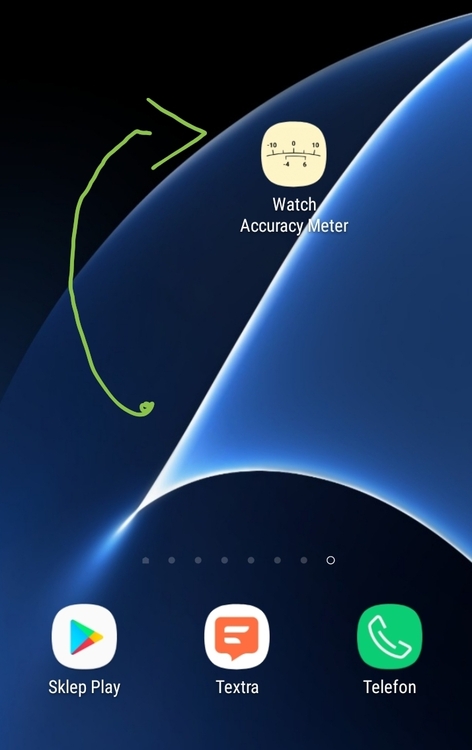

Ten program jest darmowy - na telefon z androidem pobierzesz ze sklepu Play..
U mnie również się dość dobrze sprawdza, ale jako wskazanie o ile przyspieszyłem/opóźniłem mechanizm.
Niestety, ale to nie jest tak, że jak ustawię na +1s to zegarek tak będzie chodził.
Regulacja to proces długotrwały i dla cierpliwych...
