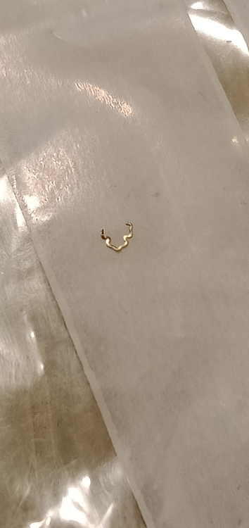

Dzień dobry, mam pytanko, czy wiecie gdzie można dostać - może ktoś z kolegów mógłby odsprzedać, zabezpieczenia kamieni nakrywkowych do incablocka do mechanizmu jak w temacie. Jedno mi pękło, a mam jeszcze trzy mechanizmy, w których tych zabezpieczeń nie ma. Poglądowe zdjęcie tego uszkodzonego w załączniku brakuje oczywiście w nim jednego uchwyciku. Poszukuję 8 sztuk. Pozdrawiam.

Dzień dobry, Wracam do tematu, bo udało mi się zdobyć to zabezpieczenie i mam pytanko, czy macie jakiś sposób na ponowne włożenie tego zabezpieczenia?. Dodam, że element mocujący łożysko ma trzy wcięcia (tak jak na zdjęciu), a nie jedno. Próbowałem i bardzo ciężko to ponownie włożyć bez uszkodzenia zabezpieczenia. Wygląda, że chyba potrzebny jest jakiś przyrząd, który by jednocześnie naciskał trzy wypusty tej sprężynki. macie jakieś doświadczenie w tym temacie?.
Edit: Rok minął, ale może komuś się przyda, choć wątpię. Ten cud nazywa się Novodiac i jest o nim trochę powiedziane w internecie, w tym porady odnośnie instalacji i demontażu.
Zamiast wklejać linki z googla, polecam wpisać novodiac i novodiac disassembly i przejrzeć filmy i dyskusje.
Jest też narzędzie ułatwiające pracę, czuli novodiac spring tool, ale z tego co widzę, to głównie pomaga wygodniej obracać sprężynę.
Na filmie chłop to ustawia odpowiednio i wpada bez problemu, potem obraca i tyle, zablokowane, żadnego "naciskania" ramion sprężyny.
Pozdrawiam, teoretyk
