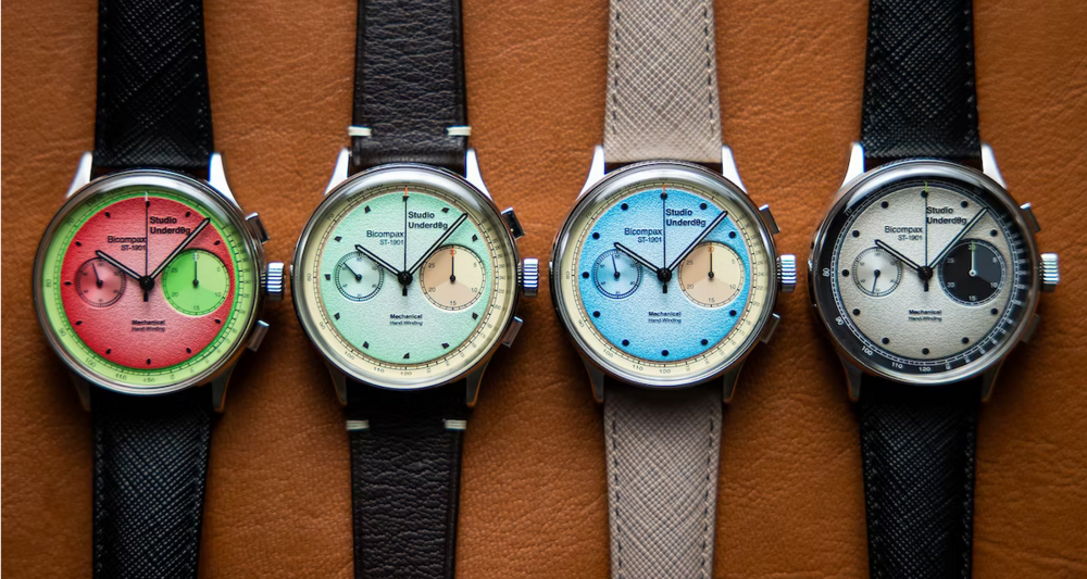

Tutaj dla odmiany masz zegarek, gdzie odległość osi obu subtarczy od osi centralnej jest taka sama (mechanizm ST19-01), więc ktoś specjalnie zaprojektował tarcze o różnej średnicy i w różnych kolorach, żeby zburzyć symetrię.
