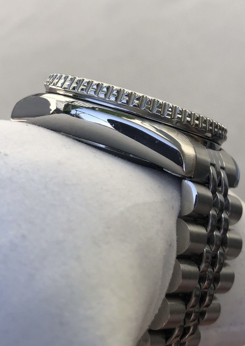

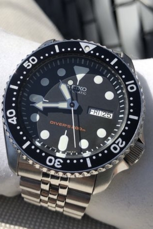

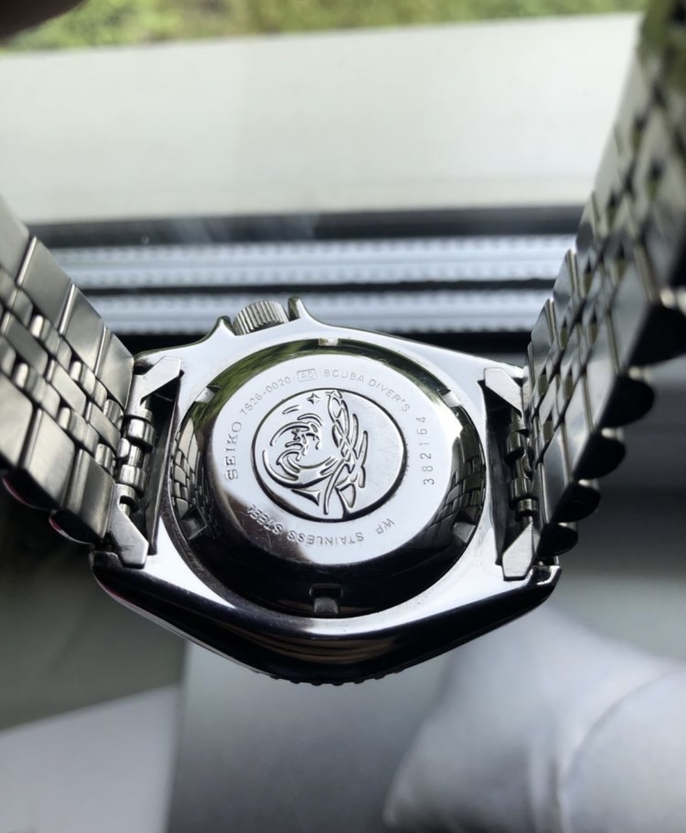

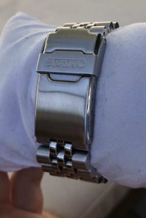

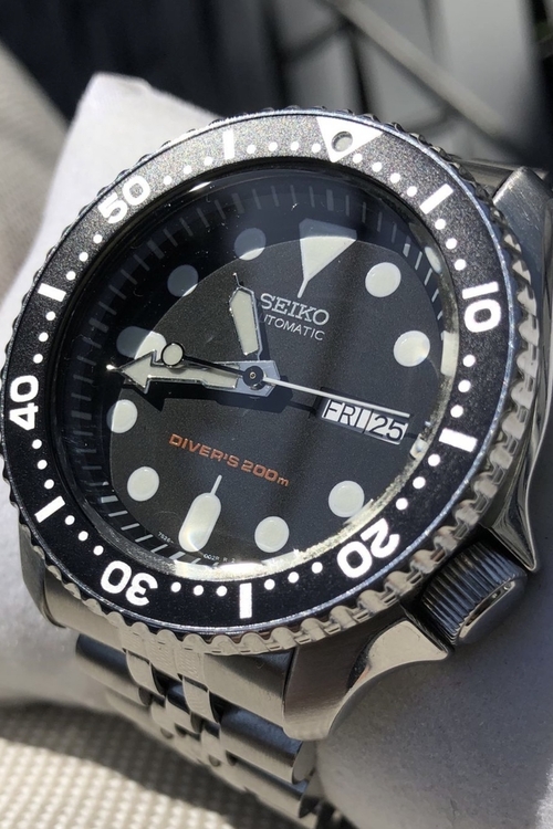

Wygląda na ori. Numery na dekielku referencji i nr seryjnego są, na tarczy na dole też. Ale bez papierów i mechanizmu (trzeba by dekielek zdjąć) to zawsze loteria.
Potwierdzam, że wizualnie jest wszystko OK. Bezel wygląda może aż za dobrze, ale pasuje do stanu pozostałych elementów. Tarcza OK, datownik też, wskazówki prawidłowe, to samo z deklem.
Co warto sprawdzić oprócz mechanizmu? Odkręcić koronkę. Obrócić bezel (powinno być 120 klików). Pomimo datownika wyglądającego OK, sprawdź jak wyglądają poszczególne cyfry. Muszą być równe i wskakiwać bez przesunięć.
W tym stanie zakładam że powinno być też pudełko. Poproś o jego zdjęcia.
