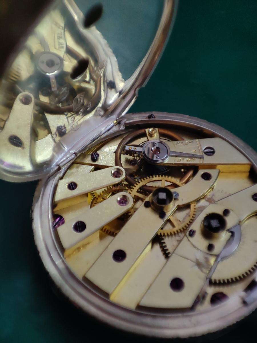

Rozchodzi mi się jak czytać cechy nabite na zegarkach kieszonkowych z przełomu lat 1900.
W internecie poszperałem i podstawy o głowach lwa i bażanta tam są ale też niejasne.
Czy posiada ktoś jakieś książki lub stronę gdzie można się doedukowac ?

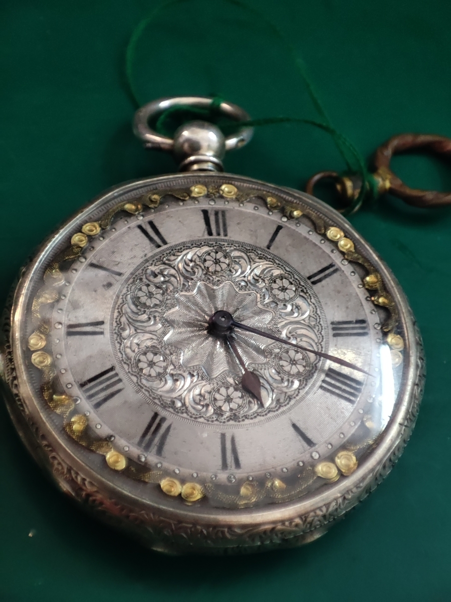

Był u mnie jeden "znawca" i zainteresował się jednym zegarkiem, twierdził,  że jest z palladu i około 1870roku ale od 2 miesięcy nie ma z nim kontaktu.
Wg. Zdjęć szwajcarski produkowany na Anglię na zwykłym cylindrze.
Oznaczenia J L co mogą oznaczać.
Bicia to srebro Sterling 925, Chester, 1878 rok, inicjały producenta, J - druga litera to na pewno L?
2 godziny temu, Anansi napisał(-a):
Tak, na wewnętrznym deklu jest lepiej widoczny, również pod tarczą jest nabicie.
Dzięki kolejny raz za pomoc, tylko czy jest jakaś stronka gdzie mógłbym sobie posprawdzać inne zegarki? Chciałbym opisać sobie kolekcje.
