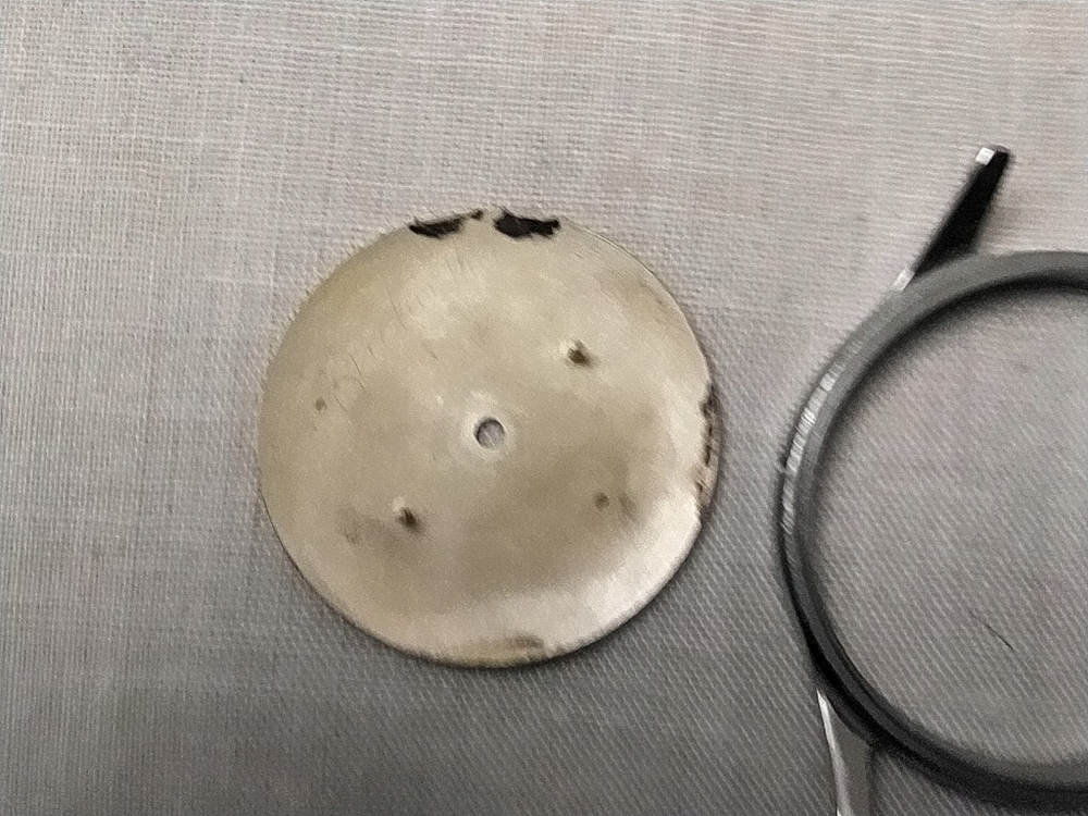

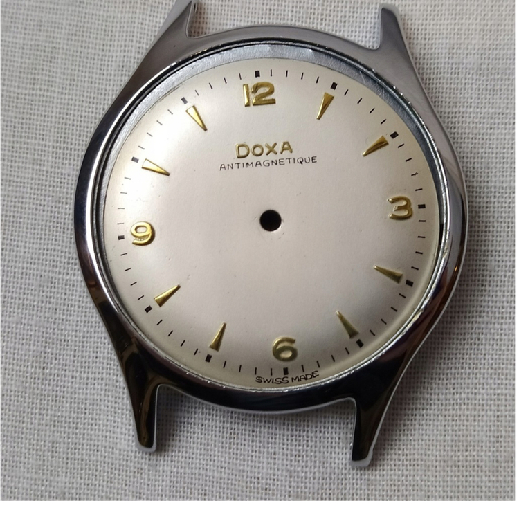

Ale jaja , znalazłem taka tarcze tez w ideal stanie …
napis swiss made jakby od tej samej reki ,
i teraz pytanie za milion bagsów , czy to domator odnawiający tarcze 😵💫 czy oryginalne wyroby doxy? 😩
Edytowane przez Archibaldi
Stare, oryginalne doxy miały czasami takie niezbyt proste napisy. Ta tarcza, której zdjęcia umieściłes niedawno wygląda na poddana renowacji (na jednym zdjęciu jest z koperta po polerowaniu i chromowaniu, co potwierdzaloby ibgerencje). Wnioskuje po kolorze tarczy- jakby z masy perłowej. Tyle, że jest zgodna z oryginałem. Ta pierwsza wygląda na malowanke,  choć nie kojarzę w ogóle takiego modelu. Ciężko z tarczami  do doxy w super stanie, bo byly dosc slabo wykonane. Minimalna wilgoc powodowala zluszczenia a proby czyszczenia koncza sie zmyciem farby. Najlatwiej chyba będzie znaleźć całą doxe z tarcza posiadająca patyne, ale bez przebarwień
