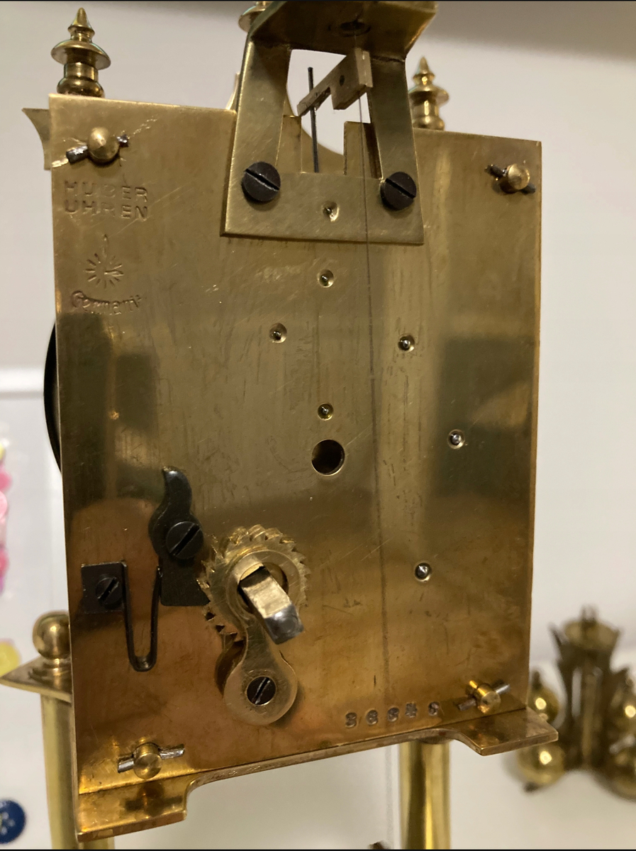

Witam. W temacie zegarów jestem zupełnie nowy jednakże z czasem coraz bardziej zaczyna mnie interesować. Planuję zakupić zegar roczny firmy Andreas Huber. Zastanawiam się jedynie czy jest to oryginał ze względu na to, że zegar jest dość stary i po renowacji a jak wiadomo sprzedawca może oszukać i powiedzieć, że to oryginał.
Na ostatnim zdjęciu widoczna jest jakaś kartka i byłbym bardzo wdzięczny o pomoc  w jej identyfikacji.

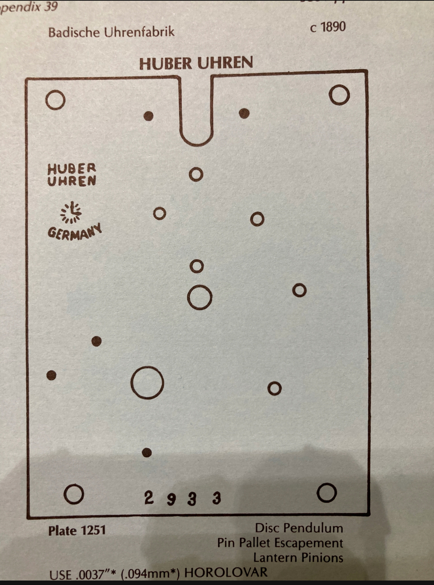

Skan jest z ksiazki 400 day clock.
Jest zle datowanie tego werku,, jesli zegar ma latarkowe zebniki to powstal po 1911 r.

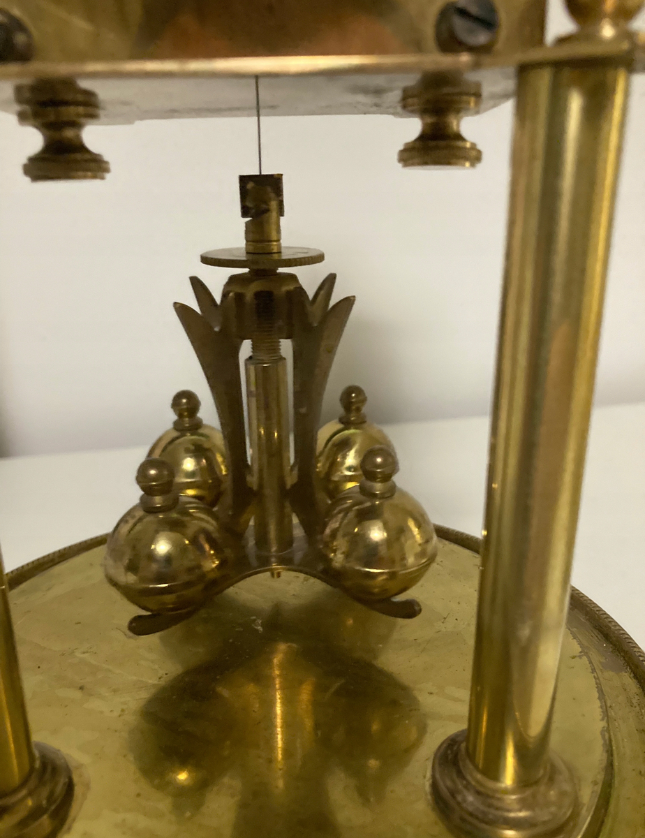

Watpliwosci moje budzi wahadlo,moze byc z innego zegara, Nie lubie Hubera i dlatego nie mam duzej wiedzy o jego zegarach -wiec moge sie mylic jesli chodzi o wahadlo
Myślę że to wahadlo z zegara koma
Kup sobie książkę a na NAWCC jest dodatek korygujący błędy- ale nie wszystkie

Patrzyłem w internecie na inne zegary Huber i niektóre miały takie same wahadła. Sprzedawca napisał że jedyne co zostało wymienione to włos.
To może pokaz 2 lub 3 dla przykładu z takim wahadlem.
Jest teraz na ebay identyczny zegar tylko beż logo Hubera i ma wahadlo od Juf założone,czyli nieoryginalne.

Huber powinien mieć chyba wahadło Kienzle w standardzie ... bo to ( jeżeli mnie pamięć nie myli) był ich "wspólny" mechanizm .
Takie "skręcane" z kulką na dole.
Były też inne wahadła np na Uranii ( to chyba też ten sam mechanizm był)

Mariusz tez tak mysle - powinno byc inne wahadlo
