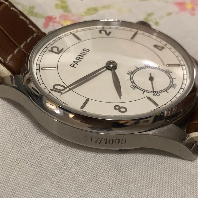

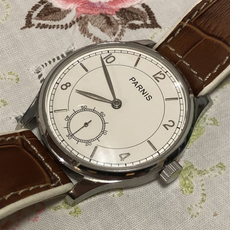

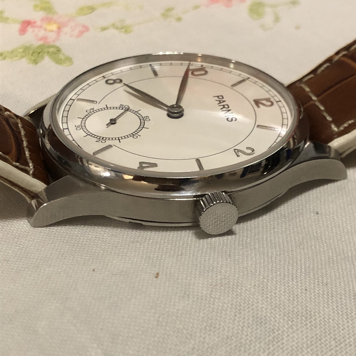

Koperta jest stalowa, trzyczęściowa, luneta polerowana, boki szczotkowane, koronka zwyczajna, szkiełko lekko wypukłe.
Dość duży - średnica koperty 45mm, pasek 22mm.
Tarcza z nakładanymi indeksami i cyframi, wszystko srebrne (choć wolałbym niebieskie).
Design to klasyka i nie byłoby się do czego przyczepić, gdyby nie „limitacja”:
Oczywiscie wszystkie dziesiątki czy setki tysięcy takich Parnisów mają 117/1000.

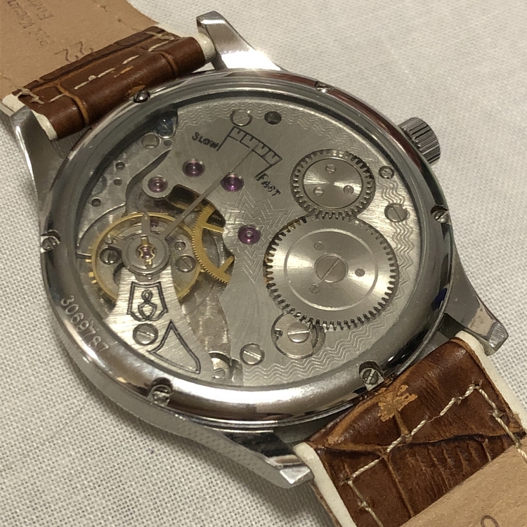

Poza głupią limitacją i bezsensownym nr ref. na przeszklonym deklu - nie można się czepiać wykonania.

Można dopatrzeć się nierówności szczelin w kopercie, ale to pewnie wina kogoś, kto zegarek otwierał i źle zamknął (śrubki mocujące mechanizm w kopercie mają ślady ingerencji, więc ktoś tam był).
Jakość materiałów średnia, śrubki z tzw. gównolitu, więc próby porządnego dokrecenia grożą pozrywaniem gwintów.

Tarcza jest wykończona ładnie, indeksy (tym razem) równo nałożone, na indeksach i wskazówkach niewielka oksydacja.

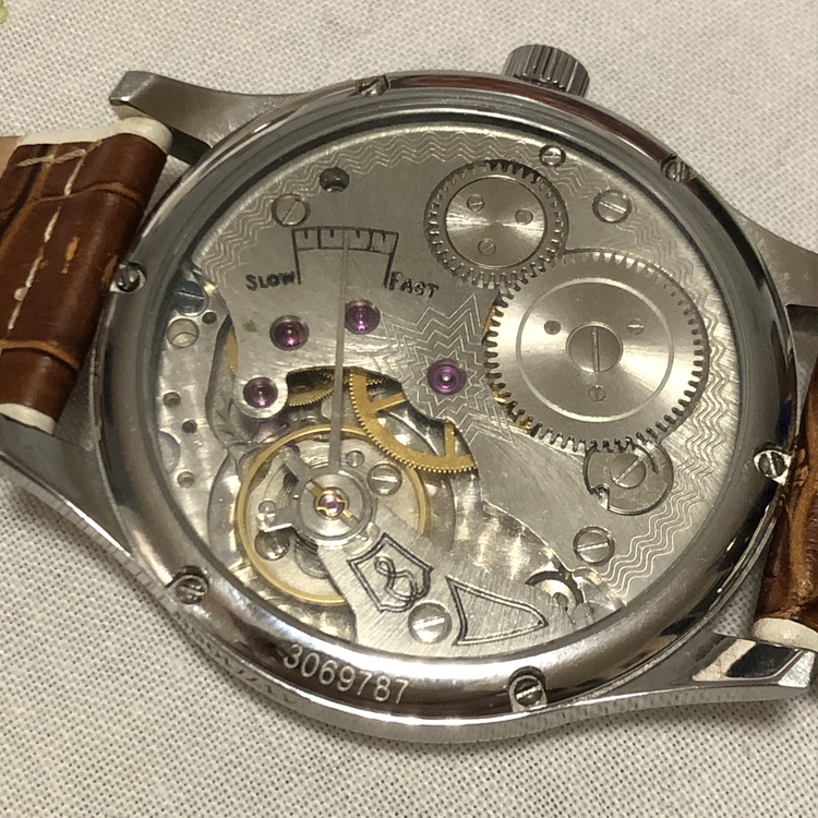

I teraz pora na mechanizm…
Wbrew pozorom jest to Asian Unitas, tylko w innym wydaniu. Wydanie to to po prostu podróba IWC.
Oczywiscie, można mówić, że to mechanizm „inspirowany” IWC, ale nie jest tajemnicą, że ten Parnis wywodzi się po prostu z podrób (czy też „replik”) IWC, stad tez ta limitacja czy referencja na kopercie.
Jesli natomiast pominiemy jego podróbkowatość, to mamy tu naprawdę fajny mechanizm, za naprawdę żadne pieniądze.
Owszem - śrubeczki na kole zapadkowym są fejkowe, ale mamy tu design w stylu mechanizmu Jonesa, z długim regulatorem, całkiem ładne wykończenia płyt, balans z wkrętami w starym stylu, i ogólnie całość ma super vintageowy klimat.
Co bym zmienił? Oczywiście - usunąć referencję i limitację, dac ładniejsze logo na tarczy i byłoby jeszcze lepiej. Ale - naprawdę - toto kosztuje tyle co nic, a jest… fajne. Jeśli ktoś nie ma nic przeciwko ordynarnym zrzynkom, to ten mechanizm naprawdę jest ładny. Jak i cały ten zegarek :)

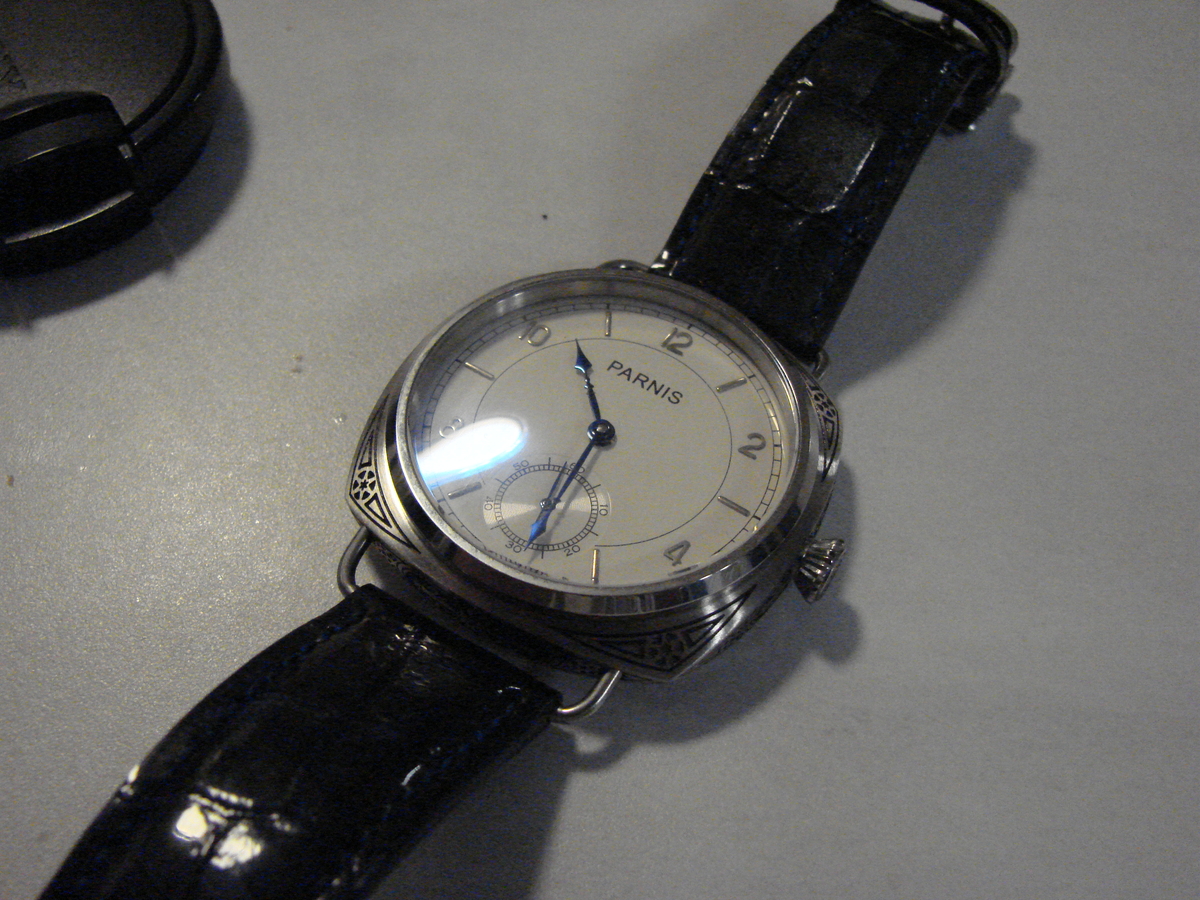

Postanowiłem zatem kupić nowe wskazówki, licząc na ożywienie tego nieciekawego jednak zegarka, ale przy wymianie wskazówek, a właściwie już po wymianie, rozwaliłem tylne szkiełko.
Można je było oczywiście wymienić, ale ta koperta raz, ze nieciekawa, dwa, że średnio wykończona, a trzy - te idiotyczne numerki...

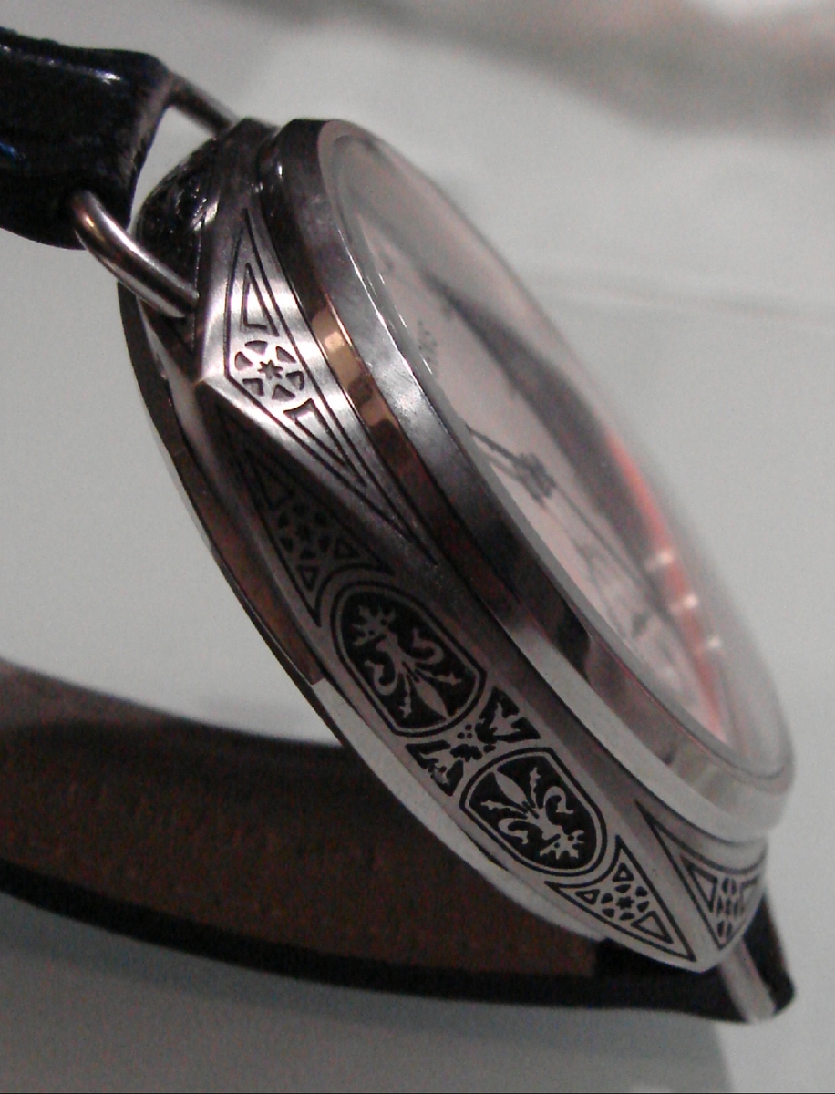

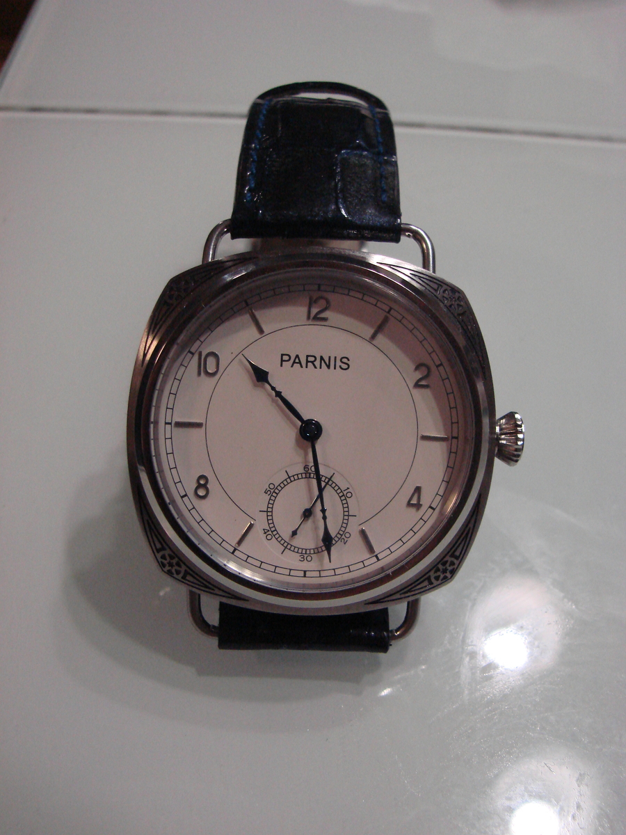

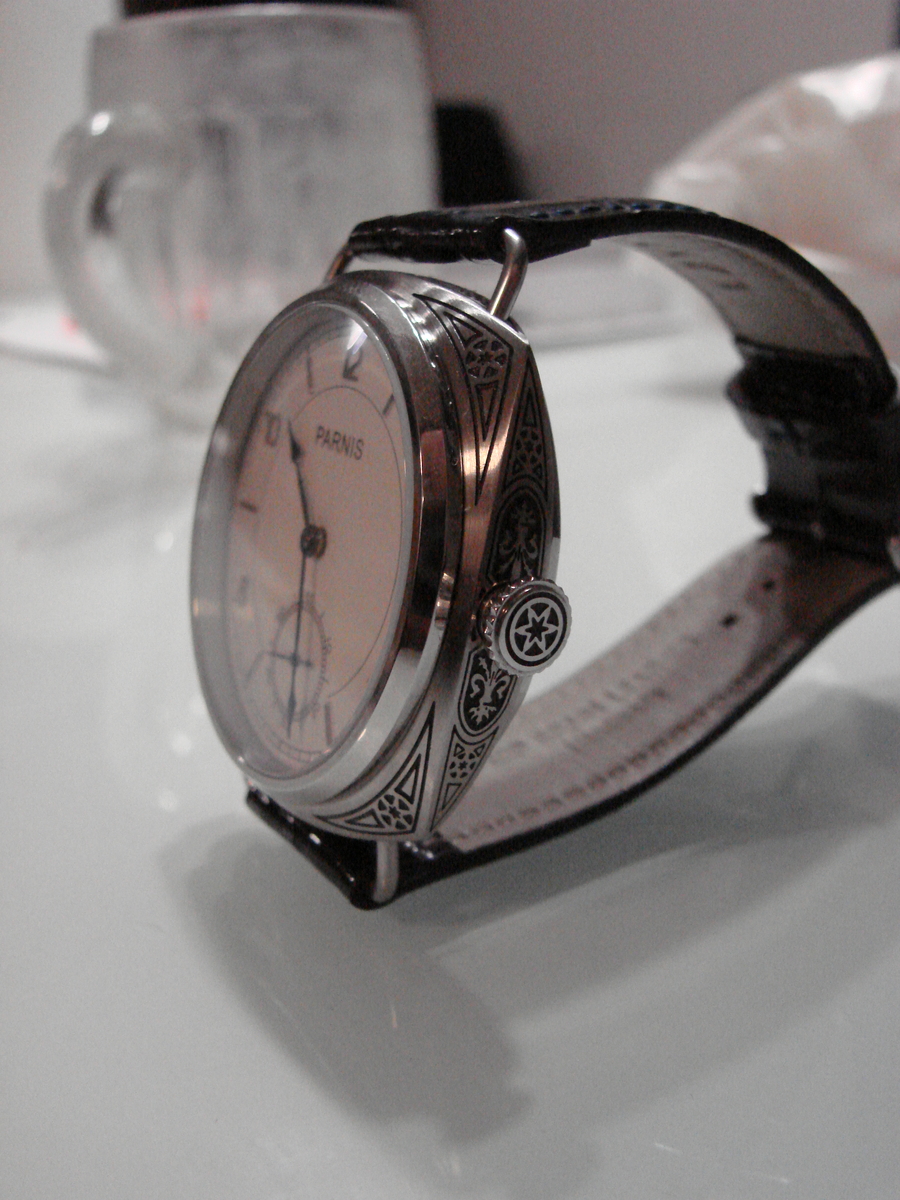

Postanowiłem kupić nową kopertę.
Koperta przyszła i poskładałem "monstrum".
Skłądano oczywiście przy piwku ;)

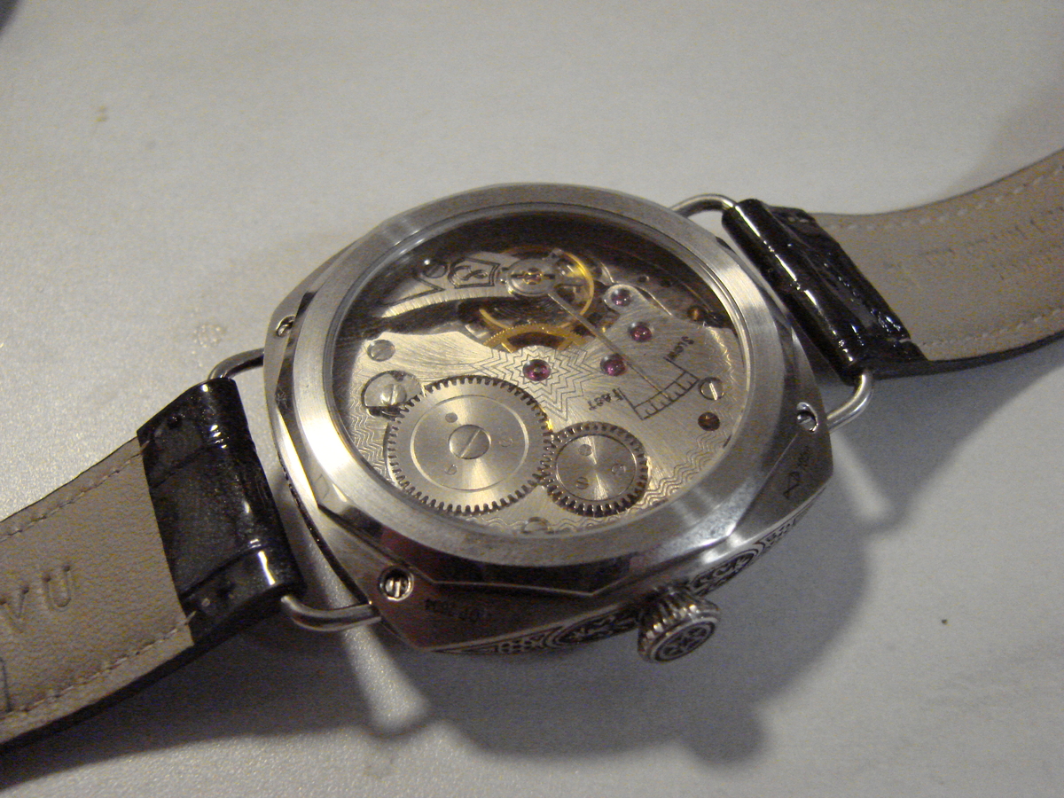

Wszystko pasowało bez problemów, nawet oryginalny wałek okazał się mieć właściwą długość, choć - na wszelki wypadek - wraz z kopertą kupiłem też nowy.
Sama koperta wykonana przeciętnie, w jednym miejscu brakuje wypełnienia, le i tak - za te pieniądze - nie jest źle.
Minus? Zakręcana koronka. To nigdy nie jest dobre połączenie z ręcznie nakręcanym mechanizmem.
Czarne wykończenia koronki ładnie "grają" z wykończeniami - ładnego moim zdaniem - mechanizmu.
Wyszło naprawdę dobrze. Tzn. ten zegarek jest za duży, przerysowany i taki ogólnie 'over', ale tarcza supere pasuje do otworu koperty, wskazówki do całości i jeszcze ma granatowy pasek do niebieskich wskazowek. Faknie.
Na mój chudy nadgarstek jest ciut za duży, ale jednak w miejsce "żadnego" Parnisa mam coś, co jednak mogę określić jako ciekawy czasomierz.
W sumie... nawet mi się podoba, a już na pewno dużo bardziej niż oryginalny 'homar' IWC.
