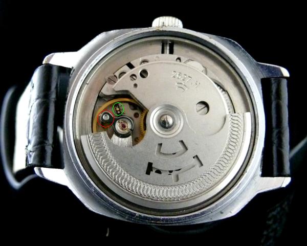

Chodzi mi raczej o przyśpieszenia !! rano mi spieszył . trochę pokręciłem to teraz zaczął późnić !! Są dwie przesuwki i nie wiem którą przesuwać ~!!
To nie są dwie przesuwki !
Przesuwka jest tylko jedna i to nią reguluje się chód zegarka, natomiast to co wiziąłeś za drugą przesuwkę to mocowanie włosa. Nie wolno tego ruszać, bo włos będzie źle pracował. Jeśli kręciłeś mocowaniem włosa to radzę udać się z zegarkiem do zegarmistrza, żeby sprawdził, czy wszystko z włosem jest w porządku.
Pozwoliłem sobie użyć zdjęcia Kadariusa do pokazania co jest przesuwką, a co mocowaniem włosa, zatem na czerwono oznaczone jest mocowanie włosa, a na zielono przesuwka.

Dzięki Karol ! właśnie miałem tego pecha że kręciłem obiema przesuwkami . :P Jutro wpadne do zegarmistrza i zostawię go !
Szkoda że tu gdzie ja mieszkam żaden zegarmistrz niema wibrografu!! :)
