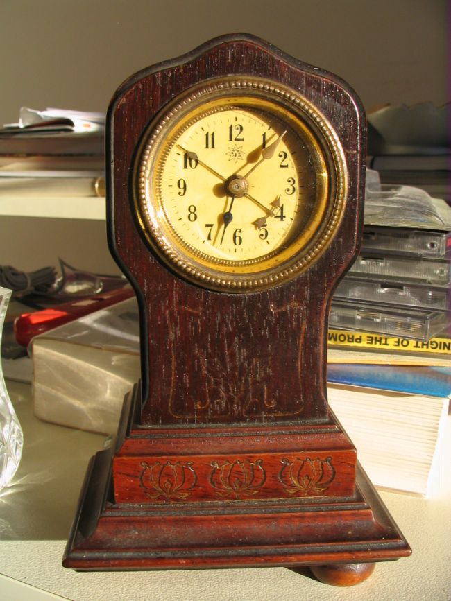

Witam ja ostatnio nabyłem trzy budziki ten to junghans
