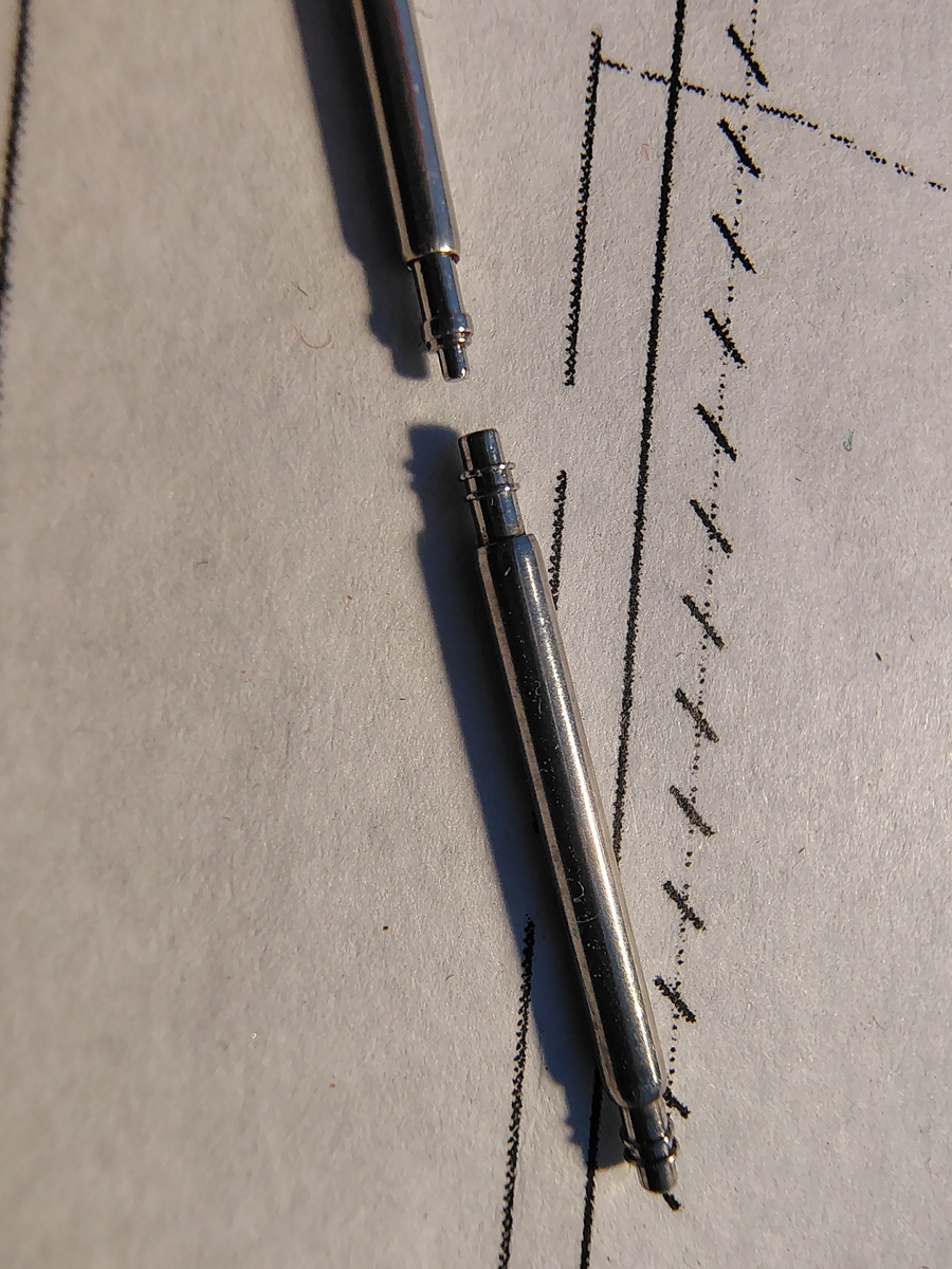

Premy 2313 #1 Napisano 20 Października 2024 Szanowni forumowicze w tym tygodniu zostałem szczęśliwym posiadaczem kultowego Promastera NY0040. Zegarek jest absolutnie fantastyczny, zdecydowanie ładniejszy niż na zdjęciach. Mam jednak kilka wątpliwości: - bezel jest dość luźny. O ile na boki siedzi stabilnie, o tyle w pionie mam wrażenie, że jest jakby "zbyt wysoki", ma delikatny luz. Naciskając na niego, można wyczuć charakterystyczne kliknięcie. Czy to normalne? Jak jest u Was? - otwory na teleskopy są wyżłobione w dziwny sposób. Zazwyczaj mamy do czynienia z "ostrą" dziurką, w tym wypadku są to bardziej szerokie otwory, jakby zaokrąglone, o łagodniejszych krawędziach? Prowadzi to do delikatnych luzów w teleskopach, ruszając paskiem również można odczuć delikatne klikanie. Dodatkowo, teleskopy w tym zegarku są o wiele grubsze niż w innych paskach, obawiam się, że przy wymianie paska może być zbyt luźno i nowe teleskopy wypadną. Zmieniał ktoś z Was pasek i teleskopy? Dzięki z góry za podpowiedzi 0 Udostępnij tę odpowiedź Odnośnik do odpowiedzi Udostępnij na innych stronach
MieszkoMieszko 2804 #2 Napisano 20 Października 2024 Kolego. Bezel jest w tym modelu mocowany na taki drucik zygzakowaty a nie jak np w Seiko na gumowy oring. Jeśli chodzi o teleskopy to są tam dedykowane do Citizena 2.2 bodajże mm grubości. W Seiko są 2.5mm - musisz mieć takie z grubszymi końcówkami (inne niż standardowe). Załączam zdjęcie citizenowy teleskop u dolu 2 Udostępnij tę odpowiedź Odnośnik do odpowiedzi Udostępnij na innych stronach
