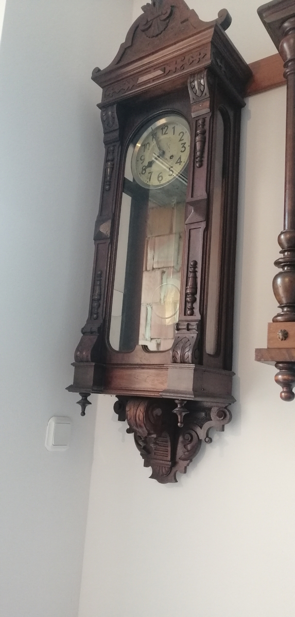

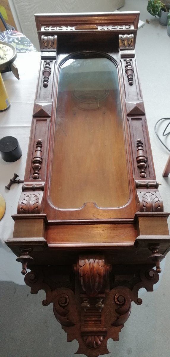

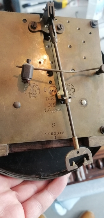

Dzień Dobry zwracam się prośbą o ocenę skrzyni zegara. Mechanizm jest widzę wtórny ale pytanie czy może ktoś rozpoznaje taka skrzynie aby dopasować do producenta a co za tym idzie skompletować mechanizm do kompletu. Drugie pytanie dodaje również zdjęcie mechanizmu Gustava prosiłbym o jakieś informacje. Z góry dziękuję

 Całość to oczywiście składak. Skrzynia moim zdaniem nie jest freiburska. Wygląda na wyrób schwardzwaldzki. Po wyglądzie i stylu skrzyni bez istotnych stempli na niej jest niezwykle trudno ustalić konkretnego  producenta. Niektóre firmy miały swoje stolarnie, a niektóre firmy korzystały z stolarni, które zajmowały się wyłącznie li tylko ich wyrobem. W takim układzie kilka firm które produkowały werki korzystały z tej samej stolarni i skrzynie tych samych wzorów mogły posiadać mechanizmy różnych wytwórców. Mechanizm o długości wahadła  P48 wg numeru na werku pochodzi z 1918 r. i zapewne "mieszkał" pierwotnie  w skrzyni z tzw. szlifowanymi szybkami bez nadmiernych zdobień.

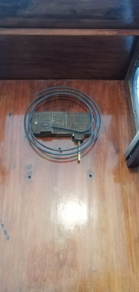

Dziękuję za informację zastanawiam się bo podejrzewam że był tu mechanizm zylkowy w oryginale skrzynia jest duża a i widząc obrys wcześniejszych sanek możliwe że był zylkowy szukam podobnej skrzyni ale niestety narazie nic nie trafiłem może komuś coś się skojarzy jeszcze. Pozdrawiam

Najpewniej masz rację co do linkowego mechanizmu, który pierwotnie fabrycznie był w tej skrzyni. Linkowce zwane także popularnie żyłkowcami w przeważającej części miały wahadła o długości P64, czyli były dłuższe od twojego wtórnego mechanizmu o 16 cm i dlatego jest dużo wolnego miejsca od końca wahadła do dolnej półki skrzyni.

Dokładnie widzę również że szerokość tarczy jest mniejsza niż wymiar szyby, muszę pomierzyć i zobaczyć jakie sanki odpowiadają pozostawione mu wzorowi na plecach od czegoś trzeba zacząć. Pozdrawiam
