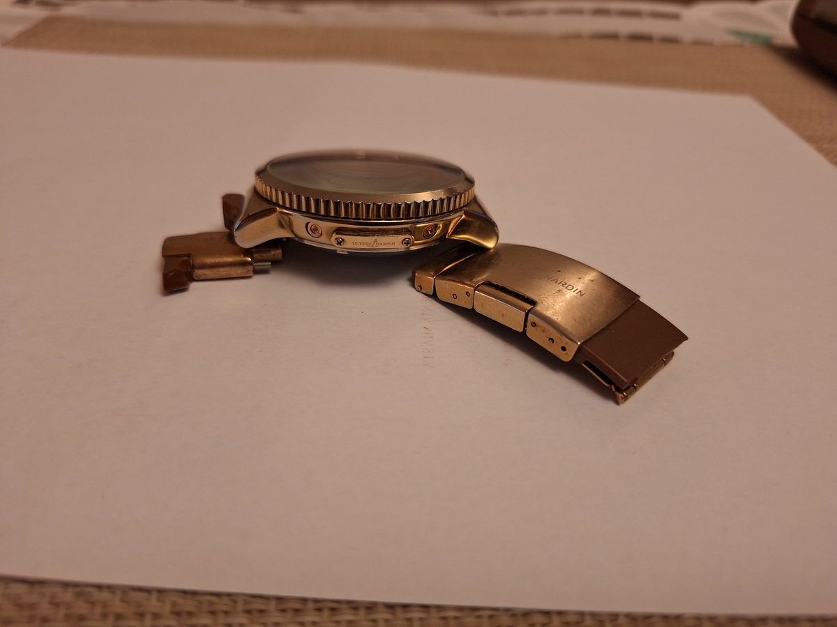

Witam,
proszę o Waszą opinię, czy na załączonych zdjęciach zegarek może być ori. Pasek do naprawy (pokruszył się) i zegarek wymaga lekkiej naprawy (szkiełko na spodzie trochę wgniecione, ale zegarek w pełni sprawny i ładuje/naciąga się).
Niepokoi mnie trochę brak numeru seryjnego na przykręcanej blaszce z boku. Poza tym wygląda bardzo solidnie.
Szukałem po necie, ale nigdzie nie ma takiego drugiego.

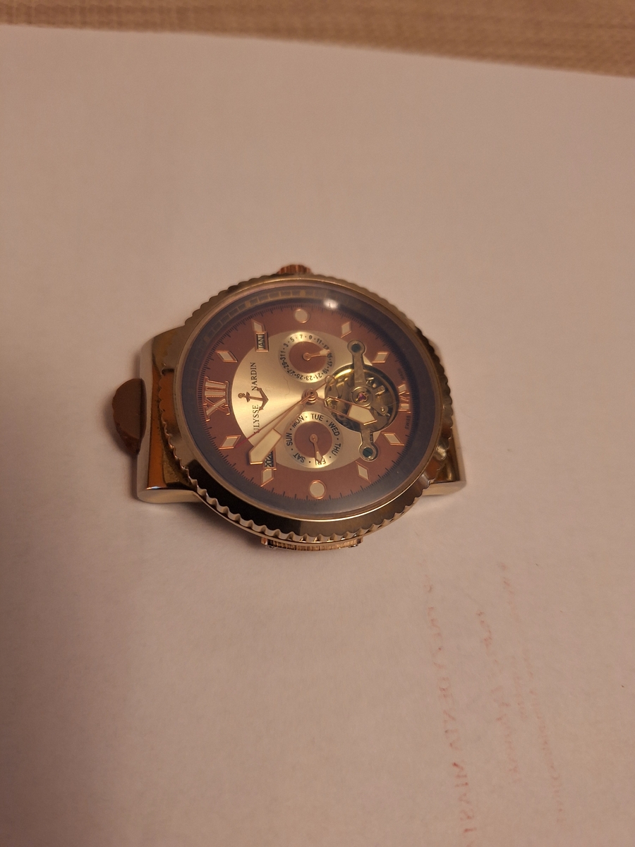

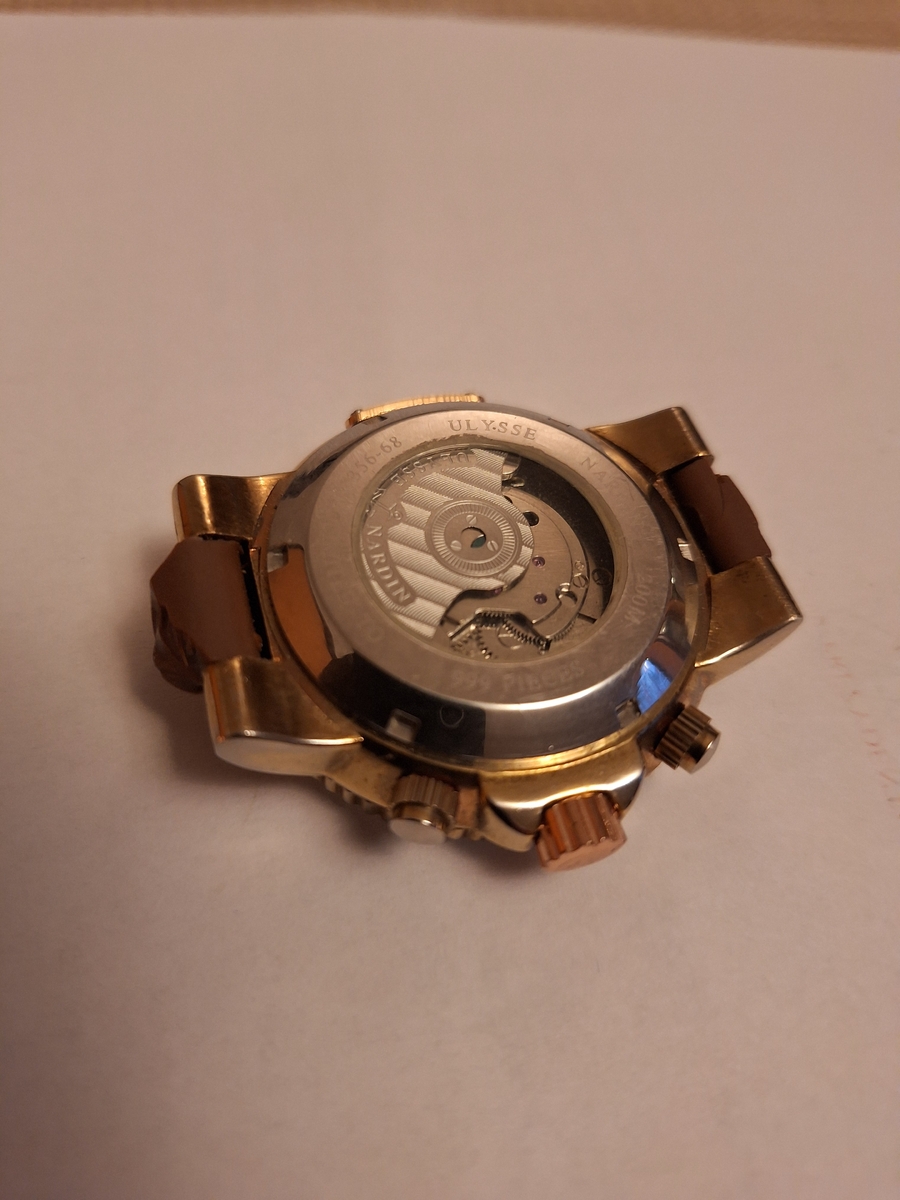

Cóż…od czego by tu zacząć🤔
Może tak: jakość wykonania tego „zegarka” jest na bardzo niskim poziomie. Wystarczy spojrzeć na wykonanie koperty, fatalnie wykonany mechanizm (z koszmarną imitacją zdobienia wahnika), jak i samą tarczę, która jakością nie ustępuje paskowi, który się rozpadł…tak jak i cały ten mierny produkt.
Numery seryjne zwykle umieszczane są na deklu zegarka, nie trzeba niczego odkręcać, aby je zobaczyć…ale podróbki też mają numery seryjne - tak dla zmyły.😔

Przede wszystkim posiadając referencję danego modelu, powinieneś odszukać ją w internecie.
Jeżeli znajdziesz np na portalu Chrono24, to klikasz i wyszukujesz wszystkie zegarki o danym numerze referencyjnym.
Wówczas porównujesz te zegarki i zapewne wychwycisz pierwsze niezgodności.
Takim rzucającym się od razu elementem na tarczy tego "zegarka" jest imitacja niezwykle złożonej komplikacji jaką jest "tourbillon" tutaj zastosowano tzw. dziurbilion.
Jak wygląda komplikacja tourbillon możesz odnaleźć w wielu filmach chociażby na YT i zestawić z tym, co ma ta paskuda. Oczywiście są zegarki typu open heart, ukazujące część mechanizmu, dlatego tak ważne jest ustalenie oryginalnego wyglądu danej referencji.
Kolejne elementy takie jak wskazówki, indeksy, podziałka też powinny alarmować o "produkcie" imitującym oryginał.
Resztę napisał Kolega Adam @Wacor
A ponadto, zawsze możesz tutaj zadać pytanie, wielu Kolegów, którzy są kompetentni udzielą odpowiedzi. Choć dziś niektóre zegarki są tak podrabiane, że bez otwarcia dekla i zobaczenia mechanizmu ciężko napisać jednoznaczną opinię, co gorsza i mechanizmy w imitacjach są tak wykonane, że można paść ofiarą naciągaczy.
