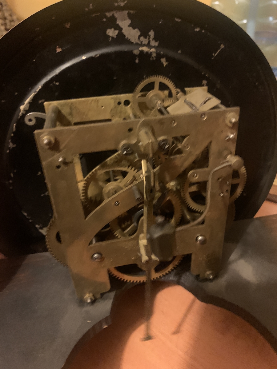

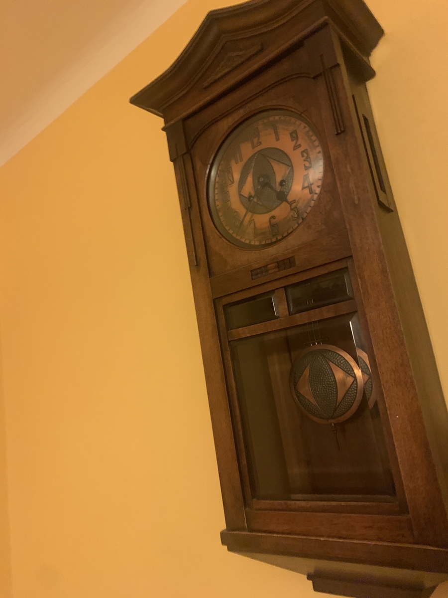

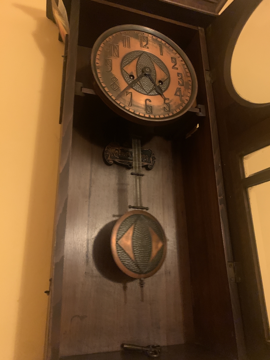

Witam, posiadam taki zegar, mogę prosić o jakieś informacje na jego temat. Wiem tyle, ze w rodzinie jest od dawna ale nikt nigdy nie zagłębiał się w temat. Przeszukując forum i czytając wasze wypowiedzi czuję, że dobrze trafiłem.
Zegar wyprodukowano nie wcześniej niż w roku 1903 (wprowadzenie patentu umiejscowienia koła liczącego przed przednią płytą). Wzór tarczy i wahadła można spotkać w katalogu na rok 1908. Jest tylko jedno ale. Takie tarcze z rusztowym wahadłem stosowano w zegarach typu Freischwinger. Tu zaś mamy klasyczną skrzynię, też z tego okresu. Praktycznie regułą był tu drewniany pręt wahadła. Ale mogę się oczywiście mylić.
Bardzo dziękuję za fajne info ; ) Myślisz, że może to być „składak” jeśli skrzynia nie pasuje do tarczy? Widzę też różnice wskazówek, w katalogu są „dopieszczone” mój ma takie zwykłe.

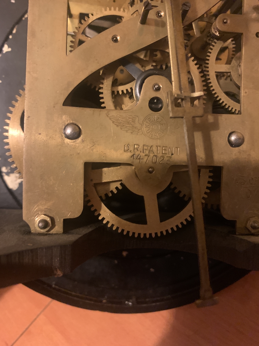

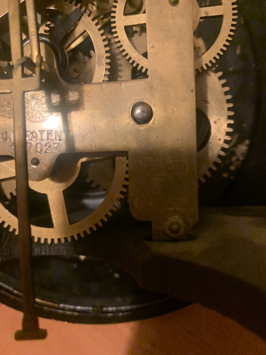

Szukałem też tej sygnatury.. strikte takiej samej i nic. Może ktoś ma informacje czy spotykaliście się już taką?

Może, ale nie musi. Od reguł są wyjątki. Od obrazków w katalogach zaś w porównaniu z rzeczywistym wyglądem - ogromne różnice.
Wg mikrolisk zarejestrowano taką sygnaturę 14.2.1921 r. Ale do wszelkich informacji, nawet tych z szanowanych źródeł należy podchodzić z dystansem. ;)
Coś jednak jest na rzeczy, bo nie ma już Herr Schlenkera w niej. Zniknął on z nazwy firmy w roku 1919.
