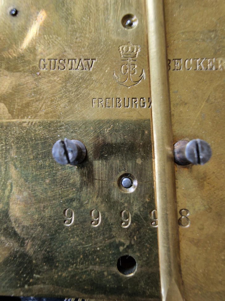

Witam! Szukam pomocy, rozwiązania , jak w tym chodziku można obrócić kotwicę, wymaga regulacji ,a jest stabilizowana śrubami. Drążek z osią kotwicy na dwie śrubki i sama kotwica z osią na dwie śrubki. Gdzie i jak szukać obrotu? Pozdrawiam.P
Edytowane przez kumite
poprawki
Ja bym zluzował śrubki na drążku kotwicy. wyregulował wychwyt i dokręcił..
Pod warunkiem, że popuszczenie srub da mozliwość obrotu drążka na osi kotwicy..
Pozdrawiam Mirek
No właśnie w tym modelu nie da rady. Problem rozwiązany przy pomocy kolegi z zewnątrz. Zmieniłem położenie palet poprzez zmianę zagłębień, wejściowej i wyjściowej. Na razie gra.
Dzięki za radę. Ten mechanizm, znaczy tej z serii są rewelacyjne, wszystko zrobione ze smakiem, a przebojem jest regulacja zgłębienia palet. Nie trzeba ściągać tarczy i można odpowiednimi szczypcami na bieżąco podregulować. Pozdrawiam .P

      Grzecznościowo, mam prośbę o podpowiedzi, czy numer nabity odpowiada numeracji z Braunau. Czy powinny być zera przed cyframi w miejscu nabicia. Czy może to tylko numery technologiczne. Chodzik ma ozdobne sanki i nie bardzo wiem, czy takowe były w tych produkcjach. Czy w tych chodzikach zawiesie winno być powiązane z mechanizmem, czy z sankami ?  Tarcza 15,5cm. Jak inne informacje niezbędne podpytam.
      Kolega nabył , nie jestem w stanie precyzyjnie odpowiedzieć. Nie widziałem sprężynowców z Braunau, za mało widziałem. Pozdrawiam. P
