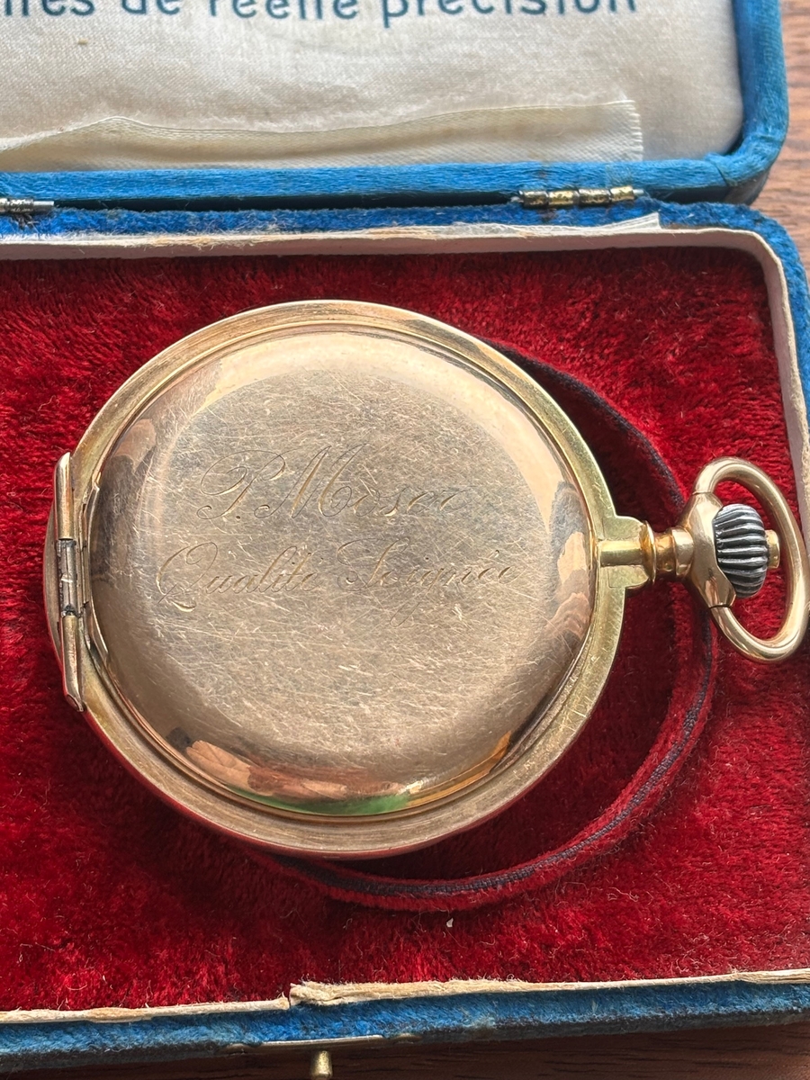

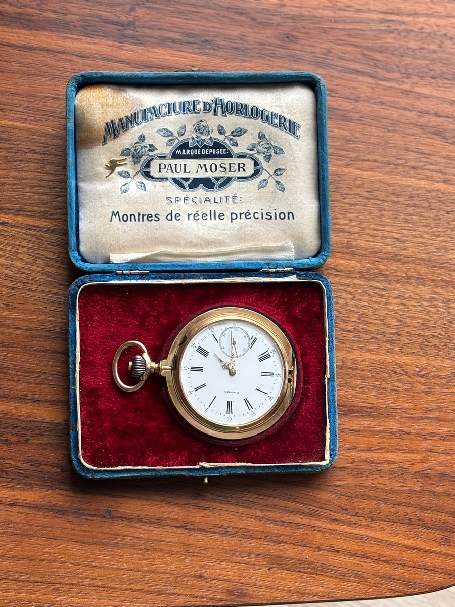

Posiadam zegarek sygnowany Paul Moser - zdjęcia w załączniku ;
po lekkim nakręceniu wydaje się ,że działa.
Czy istnieje możliwość aby uzyskać od Państwa informacje na  jego temat ;
Czy jest szansa na uzupełnienie brakującego fragmentu koperty ?
Proszę o ewentualny kontakt ze znawcą tematu. Trudno też wyszukać informacje
o producencie zegarka Paulu Moserze . - zapewne ciekawe, chętnie się zapoznam.
Będę wdzięczna za pomoc
Dorabianie jest moim zdaniem bez sensu i przekroczy wartość zegarka.
Co do odpowiedzi na pozostałe pytania:
O samej firmie nie ma zbyt wiele, poza nazwiskiem nie miała nic wspólnego z bardzo znaną firmą Hy Moser & Cie. Firma działała w Bienne, produkowali średniej jakości zegarki, sporo na eksport do Rosji.

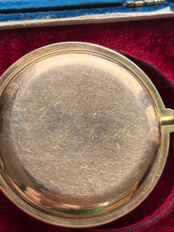

Dziękuję za odpowiedź.
Dodaję dziś zdjęcia mechanizmu i spodu wraz z napisem P. Moser - Qalitee Soignee
plus zdjęcie wnętrza koperty z symbolem - próba ? , co mogą oznaczać przedstawione symbole ?
Czy można w przybliżeniu określić kiedy był produkowany taki model ?

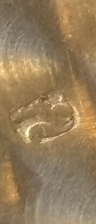

jeszcze takie szczegóły z koperty , czego mogą dotyczyć ?IMG_1586.thumb.jpg.4fe353df7e87e8771557883ca751617f.jpg
Tak na szybko: punca "14K 56" oznacza tzw. "zołotnikową" próbę 56, używaną w carskiej Rosji i odpowiada 14 karatom, czyli metrycznej próbie 583 lub 585.
To na ostatniej fotce to chyba "głowa kobieca w lewo", stara rosyjska punca probiercza złota, tylko bardzo słabo nabita albo wytarta.
Werk: typowa konstrukcja dla początków XX wieku, datowałbym zgrubnie na lata 1900-1920, choć takie coś mogło powstać zarówno trochę wcześniej, jak i trochę później.
W 1917 mieli w Rosji rewolucję, co może stanowić twardą górną granicę datowania, ale jacyś ludzie nadal mieli pieniądze do wydania, więc zostawię datowanie tak jak jest.
To może być jakiś werk od FHF, choć to konstrukcja tak typowa dla epoki, że przy niczym bym się nie upierał.
Wyższy niż zwykle standard wykończenia takiego werku.
Mniej więcej w tych latach działał Paweł Moser, który zajmował się eksportem zegarków do Rosji, więc to się układa w spójną całość.
