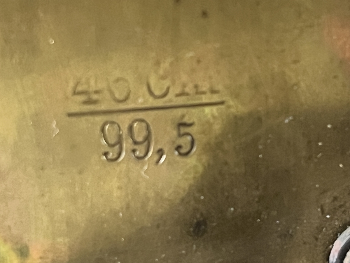

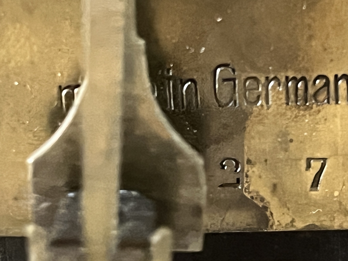

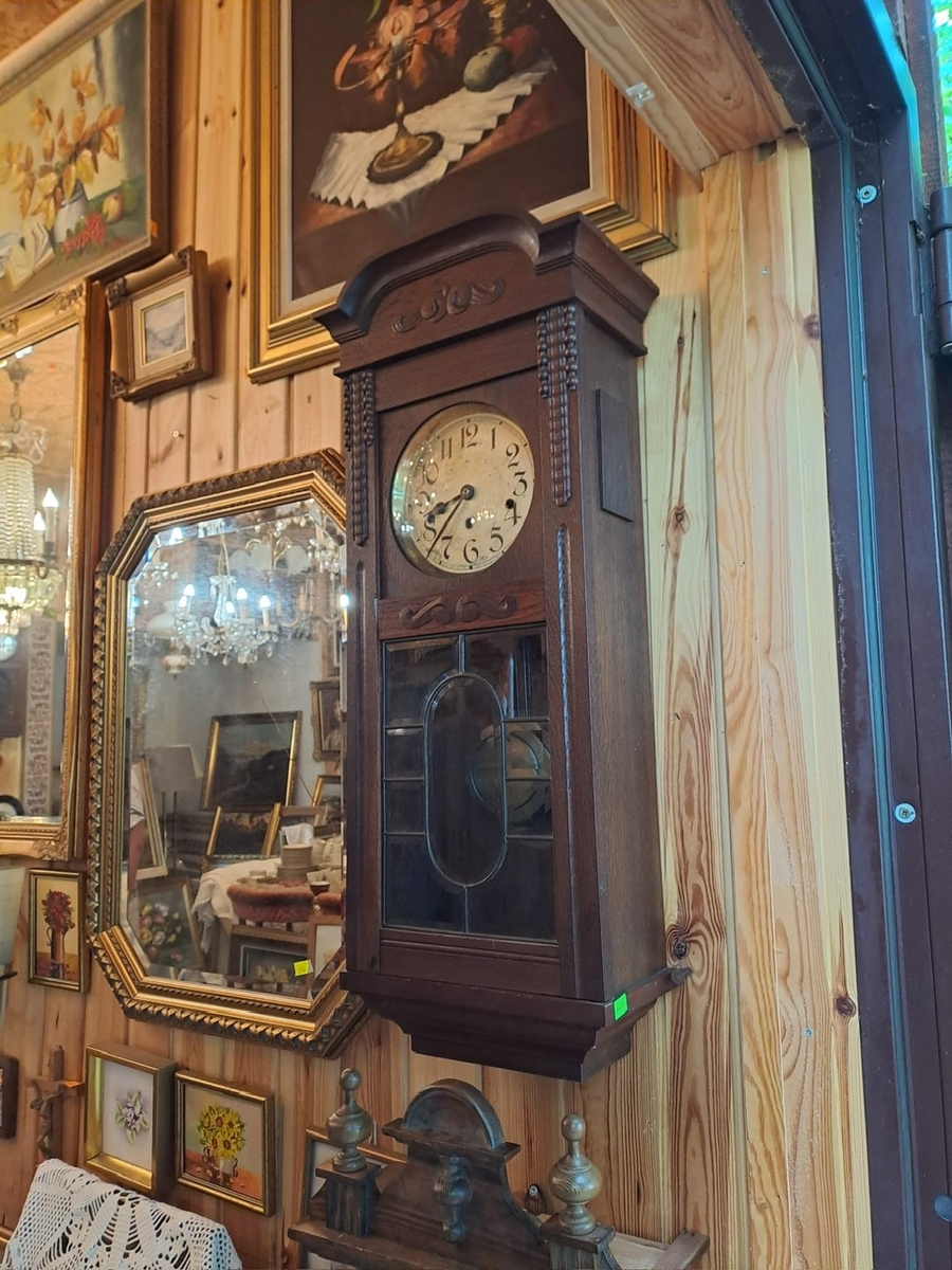

Mam prośbę o pomoc w identyfikacji zegara. Wiszący, kwadransowy, skrzynia dębowa, szyby oryginalne, fazowane.
Generalnie zegar nie wygląda na kombinowany, ale nie jestem znawcą. Sygnatura Kienzle jest tylko na płycie przymocowanej wewnątrz, w skrzyni zegara. Skrzynia niestety jest już zapakowana do transportu i nie mam możliwości zrobienia w tej chwili jej zdjęć. Na werku i tarczy brak sygnatur. Werk ma wybite numery 73275 oraz oznaczenie : 46 ( jeśli to jest rzeczywiście “6”) i później kolejne chyba też 6, lub 0, lub może G… Niestety nie bardzo to widać… Po spodem, poniżej linii cyfry 99,5. Oraz napis “made in Germany” pośrodku.
Zegar jest na dobrym chodzie, prawidłowo wybija pełne godziny, połówki i kwadranse. Wewnątrz skrzyni brak widocznych śladów ingerencji w wymianę mechanizmu. Wszystkie śruby do regulacji i mocowania werku w skrzyni w komplecie. Śruby do poziomowania skrzyni w jej obudowie.
Generalnie zegar jedzie już do mnie do domu, jako kolejny będzie mierzył czas na Dolnym Śląsku. Do Polski przybył podobno ze Szwecji.
Szczerze powiedziawszy kimkolwiek on jest to już i tak bez znaczenia. Po prostu go polubiłem i kupiłem. Chciałbym tylko, jeśli to możliwe, dowiedzieć się o jego pochodzeniu nieco więcej.
Z góry dziękuję za pomoc!
Pozdrawiam.
Maciek.
Ps. Kilka zdjęć w załączeniu.

Ja nie pisałem, bo czekam na "płytę z sygnaturą". Zegar to na 100% Kienzle, a najpewniej jeszcze Schlenker & Kienzle (do 1919 r.). Sugeruje to eksportowy napis "made in Germany", stosowany do wybuchu Wielkiej Wojny, może też i przez krótki czas po niej. Skrzynia jest popularnym modelem, montowano w niej różnej klasy mechanizmy, poczynając od ażurowych "Amerikaner". Numer seryjny nic nie wnosi, pozostałe oznaczenia to 46 cm. - długość wahadła i 99,5 - ilość wahnięć "Schwingungen" na minutę.
PS. Jak już wcześniej Kolega napisał, w takim stanie za długo nie pochodzi...

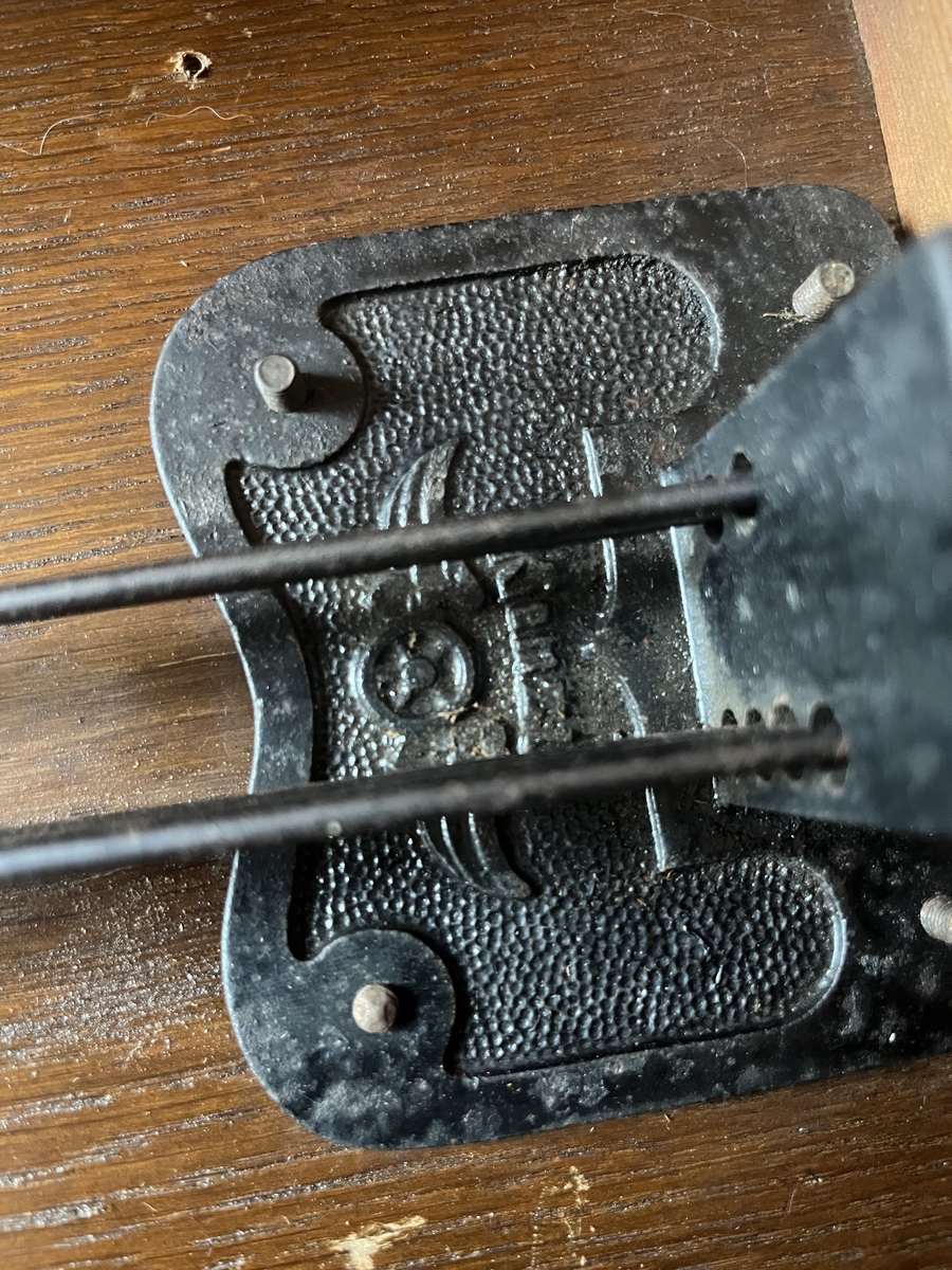

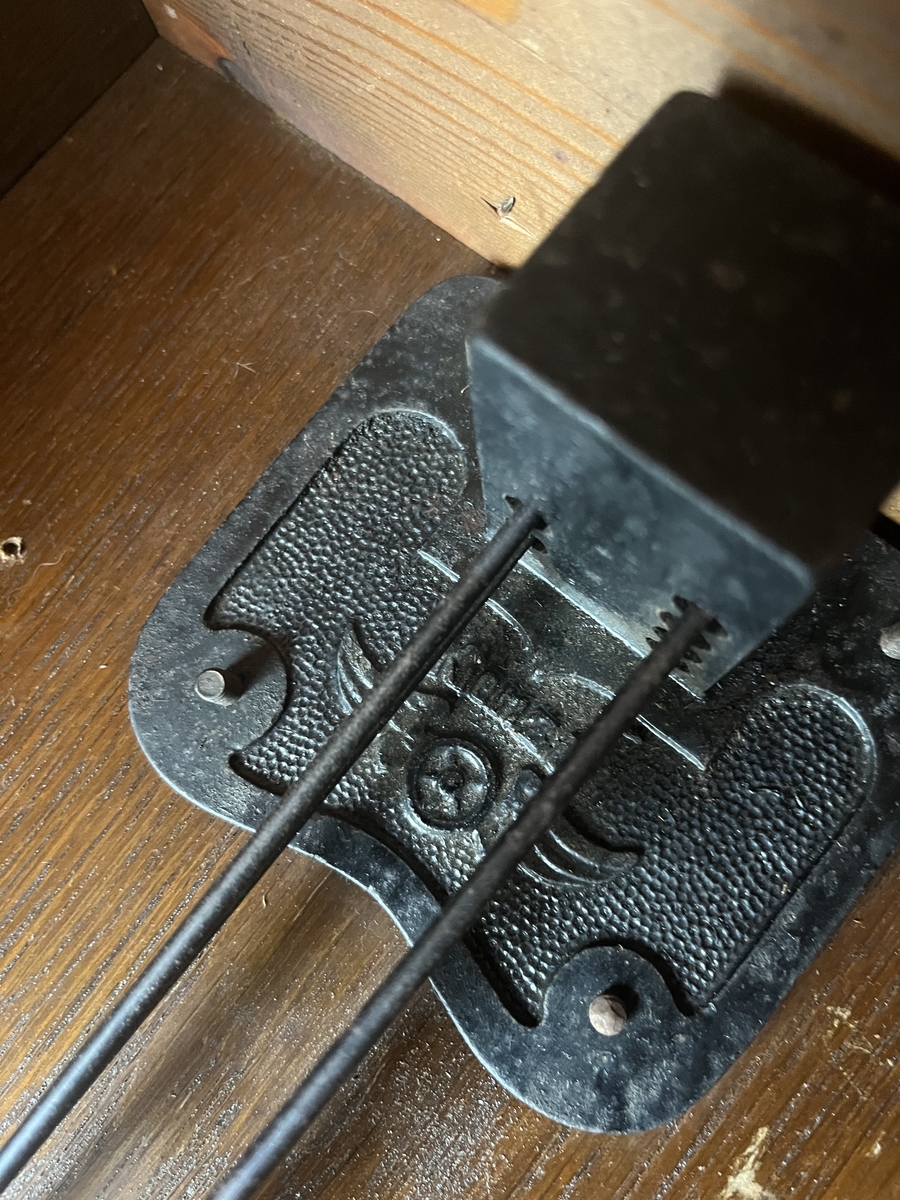

Witam ponownie!
Przyszedł czas na załączenie obiecanego zdjęcia “płyty” (tak nazwałem ten element)…ale to chyba jest “gong”… Sprostujcie proszę jeśli to błąd i podajcie właściwą nazwę. Z góry dziękuję za pomoc.
W każdym razie na pewno jest to Kienzle!
Pozdrawiam.
Maciek.
Raczej, samo podanie nazwy ,, płyta " - nie pozwala zrozumieć, o co chodzi.
Jest ,, werk" , albo ,, płyty werku "- więc człowiek o tym myśli, tym bardziej, że pisałeś, iż jest tam sygnatura.
Czyli, brak słowa okreslajacego.
Więc, raczej powinno być ,, podstawa gongu strunowego", lub ,, płytka mocujaca gong ", czy ,, mocowanie gongu ".
PS.
Są płyty betonowe, płyty gramofonowe, CD i DVD i .......
PM1122!
I płyty werku 😉 jak napisałeś!
Bardzo Ci dziękuję za informację.
Teraz mam jasność co do właściwego nazewnictwa.
I rzeczywiście słowo “sygnatura” tu nie pasuje.
Zatem:
Na płytce mocującej gongu strunowego jest wybita nazwa firmy Kienzle.
Pozdrawiam!
Maciek.
