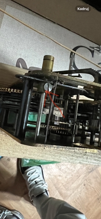

mao2 1 #1 Napisano 1 Sierpnia 2025 Witam , Posiadam zegar Zegar Hermle FHS 241-080 1970r. Wyczyściłem mechanizm w wanience ultradźwiękowej oraz naoliwiłem . Zegar działa ale czasem się zatrzymuje jak i śpieszy się. . Wiem, że problem leży w regulacji długości boba , ale wiem też ,że ważna jest amplituda aby działał prawidłowo. Może , ktoś z forumowiczów wie jak poprawnie ustawić amplitutę . Na poniższym zdjęciu zaznaczyłem strzałką , wysięgnik ,jeśli poluzuję śrubki i ustawię wysięgnik wyżej to amplituda się zwiększa, jeśli zaś obniżę to wahadło ledwo się buja . Próbowałem na różne sposoby obniżać lub podwyższać aby ustawić prawidłowo ale mi nie wychodzi. Oczywiście dodatkowo reguluję wychwyt kotwicy ,niestety bez rezultatu. Mało jest tematów w sieci odnośnie mojego modelu zegara ale może ktoś z forumowiczów podpowie jak prawidłowo ustawić. Tracę już cierpliwość a męczę go od dłuższego czasu. Jeszcze druga sprawa na następnym zdjęciu zaznaczyłem śrubkę strzałką, proszę o info do czego służy? Zegar jest wypoziomowany. 0 Udostępnij tę odpowiedź Odnośnik do odpowiedzi Udostępnij na innych stronach

PM1122 1810 #4 Napisano 4 Sierpnia 2025 Odrazu powiem, że nie mam takiego i nie wiem, jak wygląda mechanizm, ale jak sądzę, to zegar stojący. Nie wszyscy miłośnicy starych zegarów, to zegarmistrze, którzy co rusz naprawiają stajace zegary. Ja mam jednego stojącego GB. i mechanizm rozkładałem, składałem i działa ! Więc wiem, co w nim chodzi. Piszesz o myciu ultradźwiękowym i oliwieniu, ale nie wspominasz nic o weryfikacji części ( może czop jest pozacierany, oś krzywa, ząbek wychwytu skrzywiony, itd, lub inne małe drobiazgi ). Ustawiasz tzw. ,, szubieniczkę ", a w niej, chyba jest łożysko osi kotwicy. Dodatkowo, regulujesz wychwyt kotwicy - nie wiem jak ? Może nawet palety na niej przestawiasz ? - ale, dlaczego to wszystko ? Ustaw ,, szubieniczkę " tak, by wahadło dobrze pracowało. ( czyli trochę do góry, ale nie do końca ) Wsłuchaj się w tykanie zegara - ma być równe ,, tik - tak ". Jeśli nie jest, to mimo wypoziomowania zegara, trzeba ustawić kotwicę - nie wiem, jak w tym mechanizmie, czy jest na górnym drążku wahadła regulacja ( chyba tak ). A jeśli zegar się śpieszy, to opuszczamy soczewkę wahadła. ( pod nią jest nakrętka ) Jeśli się zatrzymuje zegar - to o której godzinie, czy zawsze tak samo ? Bo możliwe, że napęd chodu działa bez zarzutu, ale napęd sekcji bicia w pewnym miejscu szwankuje, co prowadzi do zatrzymania pracy zegara. 0 Udostępnij tę odpowiedź Odnośnik do odpowiedzi Udostępnij na innych stronach

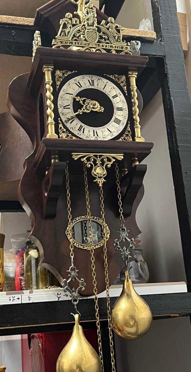

mao2 1 #5 Napisano 4 Sierpnia 2025 Dzięki za info . Trochę tematów przewertowałem, więc wiem jak się to wszystko ustawia. Zauważyłem, że zatrzymuje się o 9:40. Spróbuję pozaglądać , co powoduje zatrzymywanie się o tej godzinie. To ładny zegar holenderski z mechanizmem niemieckim Hermle FHS z 1971 roku. Jeszcze tylko mnie zastanawia ta śrubka regulacyjna , którą pokazałem na zdjęciu . Nie mogę znaleźć do czego służy. Przypuszczam, że ma to coś wspólnego z wybijaniem połówek i pełnych godzin bo regulacja jest właśnie koło mechanizmu wybijania. 1 Udostępnij tę odpowiedź Odnośnik do odpowiedzi Udostępnij na innych stronach
PM1122 1810 #6 Napisano 4 Sierpnia 2025 Noo, to teraz wiadomo 😃 Mam, taki sam, czy prawie taki sam. Noo, podobny. Rożne firmy go robiły, i kilka może nadal robi. Więc mechanizmy mogą się różnić. Mój chodzi, więc przegląd, itd, jeszcze nie jest zaplanowany. Więc, nie mam jeszcze dostatecznej wiedzy o nim, by coś sugerować , bo go nie rozbierałem i nie znam. Jedno pewne - one, nie są dokładne i zawsze się spieszą, czy poźnią i to co tydzień inaczej. Ale bez problemu poprawiamy wskazówkę - nigdy nie cofaj wskazówki ! Po drugie - , jeśli zatrzymuje się tak samo ( 9.40 ), czyli po wybiciu ,, półówki ", to raczej, tu bym szukał. Myślę, że z sekcją bicia jest coś jest nie tak. 0 Udostępnij tę odpowiedź Odnośnik do odpowiedzi Udostępnij na innych stronach
mao2 1 #7 Napisano 4 Sierpnia 2025 Ja już główkuje od ponad roku nad mechanizmem tych zegarów . W sumie kupiłem za niewielkie pieniądze 3 sztuki w okresie 1 roku .Kupowałem holenderskie zegary takie jak na zdjęciu ale dla mnie było ważnie by miały mechanizm niemiecki HERMLE FHS bo najlepiej je znam . Fakt , że te mechanizmy ciężko ustawić aby działały prawidłowo Ale sie nie poddaje . Uwagi i info o tych mechanizmach mile widziane . Na razie zastanawiam sie dlaczego zatrzymuje sie o tej samej godzinie i do czego służy regulacja w postaci śrubki jak na powyższym zdjęciu . 0 Udostępnij tę odpowiedź Odnośnik do odpowiedzi Udostępnij na innych stronach
