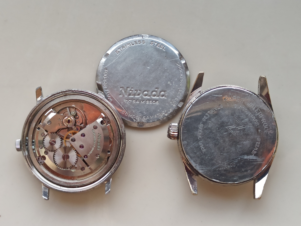

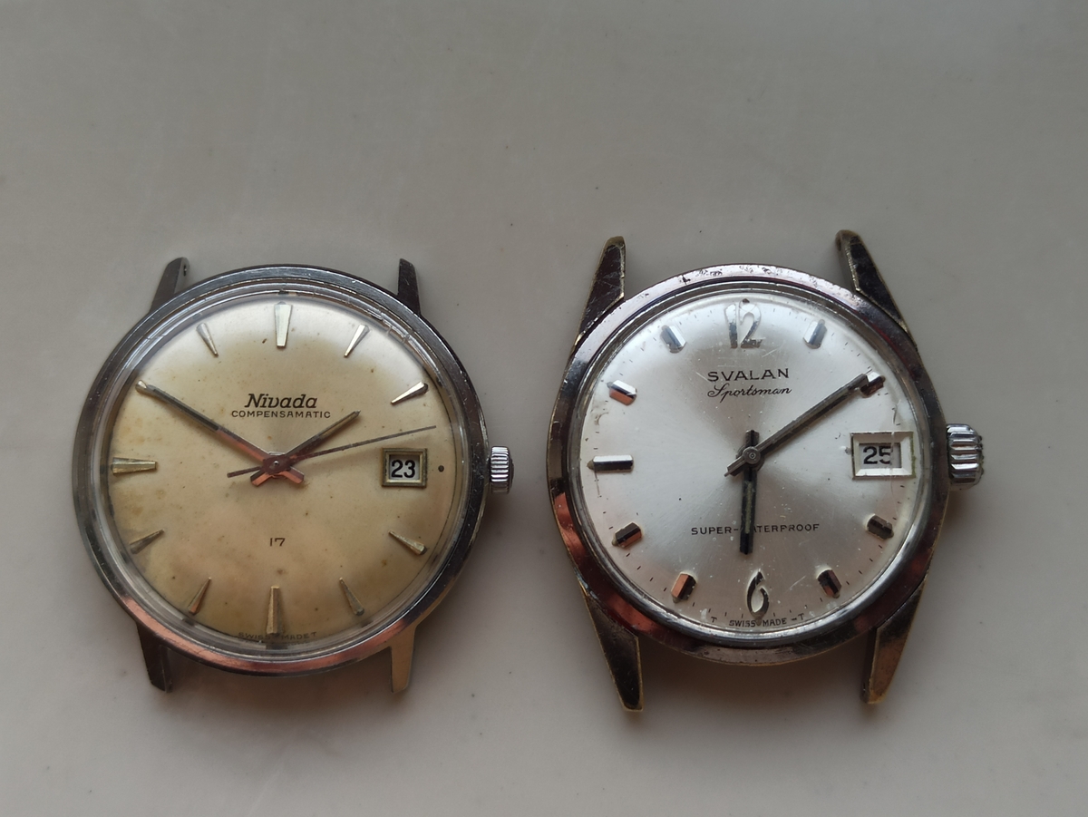

Takie dwa, czy warto zrobić? Nivada nie działa a Svalan nie mogę otworzyć...🤔
Svalan wygląda na wciskany dekiel. Weź go nożykiem jakimś ;). A czy warto robić... Finansowo tak średnio, chyba że masz taniego zegarmistrza. Żeby nosić - moim zdaniem warto. Zegarki są ładne, ładnie zachowane. Marki rozpoznawalne (z naciskiem na nivadę)
Poza tym Nivada jest w stali. To też duży plus.
Jak sądzę, oba zegarki pochodzą ze Szwecji.
Svalan/Jaskółka to jest stary brand Edoksa na rynek szwedzki (zresztą, zwróć uwagę na logo na deklu), w środku spodziewam się ładnie zdobionego (choć to tylko złota i niebieska farbka) werku od Adolfa Schilda. Sporo napisów na werku zawsze wygląda efektownie. Trochę przypał, że Jaskółka ma zaciskany dekiel i mosiężną kopertę, jakieś 15 lat wcześniej Edox robił ciekawsze rzeczy na ten rynek. Może napisy na werku też odpuścili z upływem czasu.
Czy warto zrobić? Fajne, porządne zegarki, które mogą chodzić następne kilkadziesiąt lat. Pojęcie wartości można rozumieć na różne sposoby. Majątek to to nie jest, ale nadal fajna rzecz.
