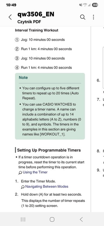

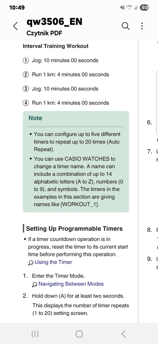

No bo jest ten typ treningu interwałowego, gdzie jedna "seria" to parę sekund maksymalnie intensywnego treningu, a potem parę sekund lekkiego i tak pięć serii.
Ale to również można zastosować np. w rozciąganiu: trzymaj napięcie 10 s, rozluźnij i utrzymaj pozycję 30 s - itd.
No i np. CASIO AQ-s810W - ma taki "interwałowy odlicznik". Ustawiam czas pierwszego, ustawiam czas drugiego i ustawiam ile razy ma się powtórzyć ten cykl. Po każdym pojedynczym odmierzeniu sygnał, a po zakończeniu wszystkich serii - powtarzający się sygnał.
No i wydawało mi się, że to będzie jakiś 'standard'. A nie udaje mi się znaleźć wielu zegarków z tego typu "odlicznikiem" (zasadniczo to znalazłem tylko jeden, z tych 'kwadratowych').
Jak wyszukać zegarek CASIO aby zadać parametr: "Czy posiada odlicznik interwałowy?" Są jakieś bazy danych, które pozwalając na znajdywanie modelu po tak konkretnych cechach/parametrach? Może po numerze modułu?
Albo czy znacie zegarki z takim "interwałowym odlicznikiem"?
Na pewno podwójny timer mają modele G-7700/G-7710, kiedyś robiłem recenzję tego modelu i omawiałem szczegółowo funkcje, w tym timery. W bazie danych na temat zegarków G-Shock tworzonej przez pasjonatów tą funkcję znalazłem opisaną jako Multi Timer, ale nie mam pewności, czy w każdym modelu, który ma tą funkcję przypisaną, działa to tak samo:
https://shockbase.org/function_page_dyn.php?function=multi_timer
