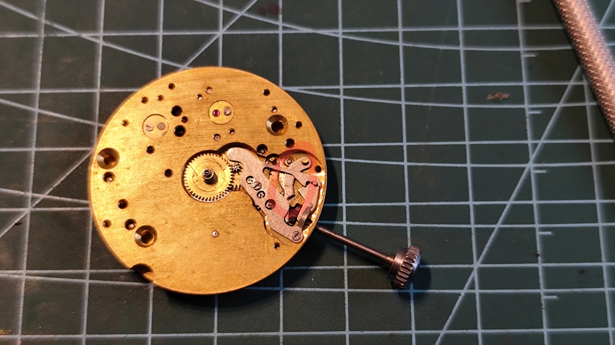

Mam problem z mechanizmem 3602 Mołni. W sposób niewłaściwy pracuje wałek w układzie tiretu. Rozebrałem i nie wiem gdzie jest problem po złożeniu nie przesuwa zębatki na nakręcanie, szyjka nie pracuje. Rozbierałem, składałem i nie znam przyczyny. Nie ukrywam że wolę zaciskanie wałka na śrubie nie sztywcie. Może ktoś z kolegów?

A nie odwrotnie?

16 minut temu, krywoj75 napisał(-a):
Nie odwrotnie jest
Faktycznie, masz racje, popatrzyłem po internetach. Na pewno na zdjęciu wodzik spadł z beczki bo jest krzywo i zbyt blisko półbeczki
Też mam takie wrażenie rozebrałem próbowałem ustawić ale...nic z tego. Nie mam pojęcia jaki może być powód.

Być moźe mostek jest odgięty do góry i nie przytrzymuje wodzika na beczce przez co spada. Zdejmij, ugnij go do środka ale na tyle żeby beczka swobodnie się przesuwała ale wodzik nie spadał. To jedyne co można zrobić

Właśnie wodzik pękł. Porównałem z widokiem wersji na śrubkę i były takie same a kojarzy mi się że różniły się trochę 🤔 no jakaś masakra
