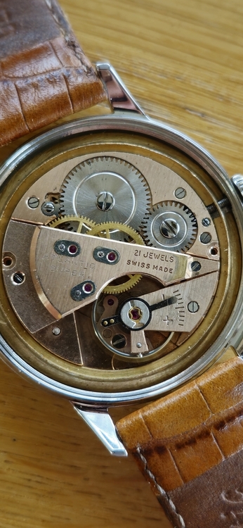

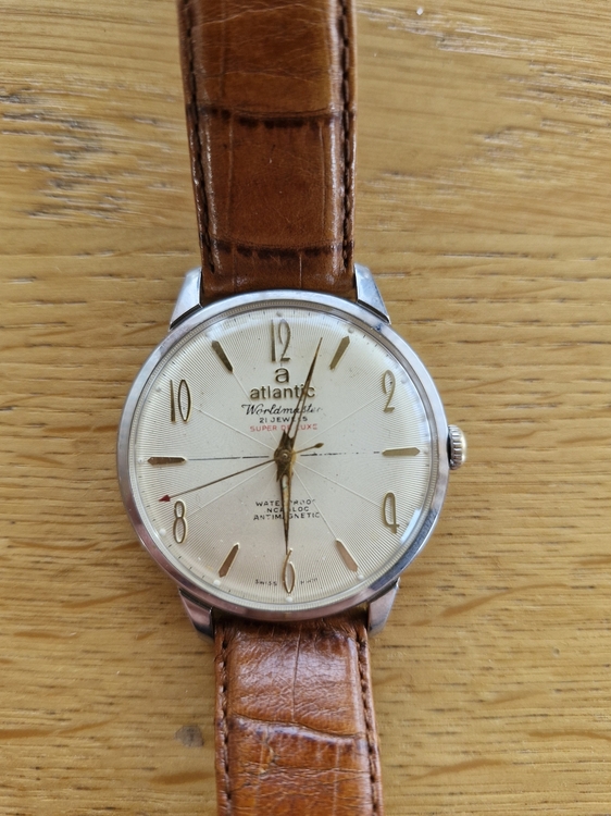

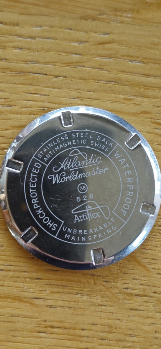

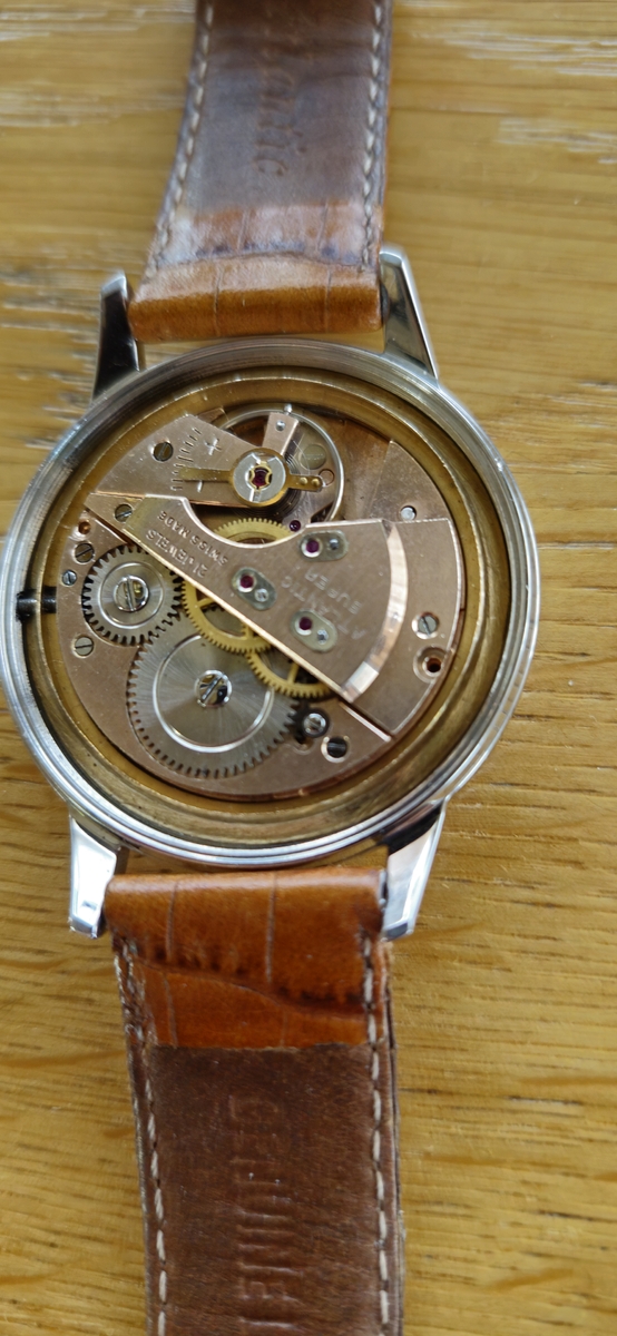

Dostalem w prezencie takie cudo i mam obawy co do niego, ogolnie wszystko dziala tylko dekielek nieoryginalny i po jego dokreceniu zegarek przestaje dzialac..
Czy  cala reszta to oryginal ?
Koperta to współczesny stalowy zamiennik, reszta wygląda ok. Pod dekielek należy dać grubszą uszczelkę i problem zniknie.

Ta tarcza pojechana jakaś...dlaczego nie ma linii pomiędzy godz 1 a 7?  Tu naprawdę trudno określić ile części ori a ile nie... dekiel ma logo nie z tych czasów co tarcza, wskazówki utracily lume a indeksy godzinowe jak nowe plus niesymetrycznośc tarczy???

Dekiel jest oryginalny,ale do tej koperty nie będzie pasował.
Tzn.dokręcisz z tym że mechanizm będzie "latał".
Znajdź dedykowany  dekiel do
tej koperty.

Przy mechanizmie powinien być ring, który stabilizuje mechanizm
