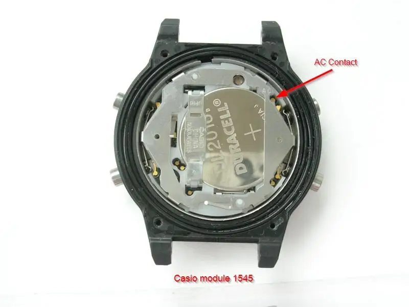

Markol 5266 #3 Napisano 18 Kwietnia (edytowane) Typ (numer) modułu powinien być podany na dekielku- czterocyfrowy w ramce. Jeśli to taki, jak na zdjęciu poniżej, to jest to moduł 3229. Ja bym szczerze powiedziawszy zaczął od wizyty u zegarmistrza. Może po prostu coś nie styka i nie ma potrzeby wymiany całych bebechów. Edytowane 18 Kwietnia przez Markol 0 Udostępnij tę odpowiedź Odnośnik do odpowiedzi Udostępnij na innych stronach
Daito 10405 #4 Napisano 18 Kwietnia 4 minuty temu, Markol napisał(-a): Typ (numer) modułu powinien być podany na dekielku- czterocyfrowy w ramce. Jeśli to taki, jak na zdjęciu poniżej, to jest to moduł 3229. @ptaku2 podał numer modułu w pierwszym poście to 1545 - to ten sam moduł co 3229 - tam jakieś drobne zmiany są tylko dotyczące (o ile dobrze pamiętam) kalendarza. Do DW-5600 pasują wszelkie moduły od DW-5000 DW-5030-X DW5035X itd - daje to sporą przestrzeń do modyfikacji tego zegarka nie tylko na polu "ciuchów" ale też wyświetlacza, czy całego modułu - ja np. nie mam cierpliwości do przekładania wyświetlaczy, ale na forum są i tacy specjaliści. 2 Udostępnij tę odpowiedź Odnośnik do odpowiedzi Udostępnij na innych stronach
ptaku2 9 #5 Napisano 18 Kwietnia Panowie! Znalazłem - gdzieś na YT była naklejka o zwarciu + z punktem AC. U mnie brak takiej informacji może kiedyś bateria była wymieniana nie wiem. Ale znalazłem tu. Oczywiście wcześniej zwierałem do tego większego pola kontaktowego dopiero tutaj na obrazku zobaczyłem właściwy punkt i jak dałem lupę w telefonie (oczy już nie te) - to widać bardzo niewyraźne ale jednak AC. I... pomogło. Wyświetlacz się "włączył" Ufff... https://www.watchuseek.com/threads/battery-change-question.5525935/ 3 Zim, Poljot Signal, Tissot Seastar, Stowa Flieger, G-Shock, Seiko Orange Monster. Budziki Slava, zegary Majak i Mołnia, Poljot De Luxe Udostępnij tę odpowiedź Odnośnik do odpowiedzi Udostępnij na innych stronach

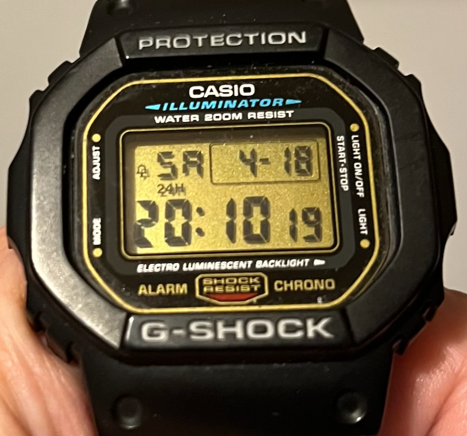

ptaku2 9 #7 Napisano 18 Kwietnia (edytowane) Niestety w międzyczasie zacząłem oglądać co kupić w miejsce nieboszczyka. I mimo, że ożył zastanawiam się nad GW-5000U-1ER. Solar jak solar, ale synchro oraz zakręcany dekielek. To byłby dla mnie g-shockowy gral Muszę teraz przeczekać parę tygodni aż mi przejdzie A "nieboszczyk" - nie wiem co to za jakaś inna wersja bo przyciski ma jak by pozłacane - jakaś może cygańska wersja 5600 Edytowane 18 Kwietnia przez ptaku2 4 Zim, Poljot Signal, Tissot Seastar, Stowa Flieger, G-Shock, Seiko Orange Monster. Budziki Slava, zegary Majak i Mołnia, Poljot De Luxe Udostępnij tę odpowiedź Odnośnik do odpowiedzi Udostępnij na innych stronach
GTB 21555 #8 Napisano 18 Kwietnia 3 godziny temu, ptaku2 napisał(-a): A "nieboszczyk" - nie wiem co to za jakaś inna wersja bo przyciski ma jak by pozłacane - jakaś może cygańska wersja 5600 To akurat bardzo zacna wersja DW-5600EG-9 - moim zdaniem jedna z najlepszych wydań podstawowej kostki. 4 Udostępnij tę odpowiedź Odnośnik do odpowiedzi Udostępnij na innych stronach
