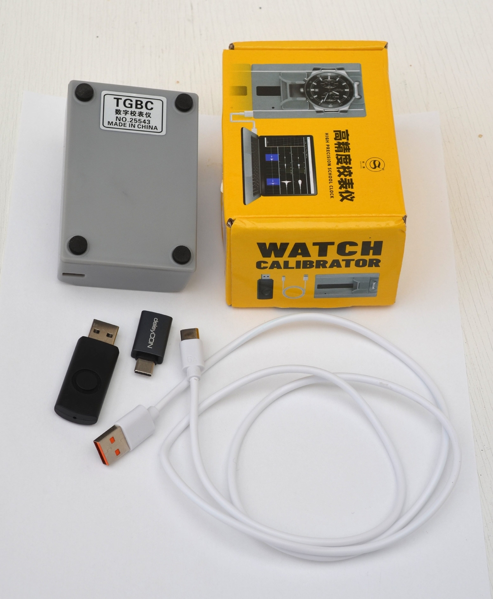

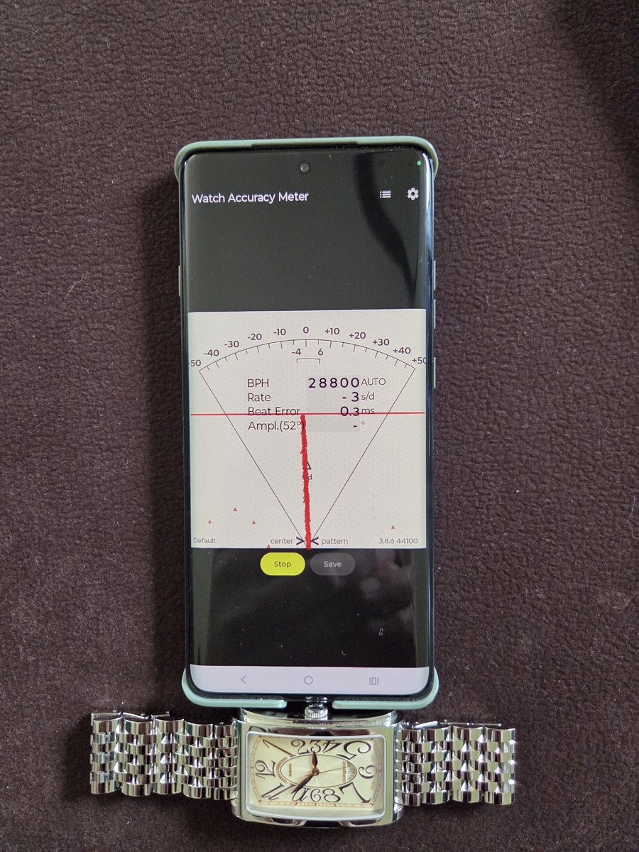

I   Timegrapher TGBC - smartfon: Watch Accuracy Meter

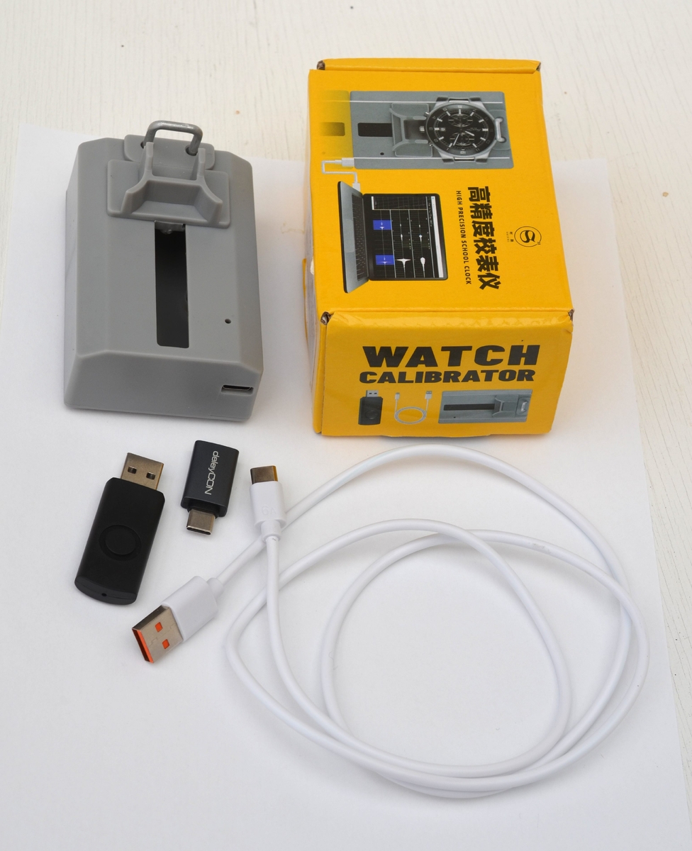

Miernik ten jest w rzeczywistosci tylko czujnikiem sygnalu tykania zegarka. W pudeleczku znalazlem ( zdjecia ponizej ).
DSC_0363wpcrop.thumb.jpg.2e05e340e35f772e4001eb1b429bfd0d.jpgDSC_0364wpcrop.thumb.jpg.8942bd8fed32132d71fe21dc0d42da1b.jpg
1. Czujnik TGBC: USB-C ( female )
2. Kabel: USB-A ( male ) - USB-C ( male )
3. Pendrive: USB-A ( male ). Nie bylo adapteru OTG ( On The Go ) USB-A ( female )  -  USB-C ( male ). Ten adapter kupilem.
W pudeleczku nie bylo zadnej instrukcji ( zadnego papieru ). Patrze na pendrive i mysle sobie, tu jest wszystko.

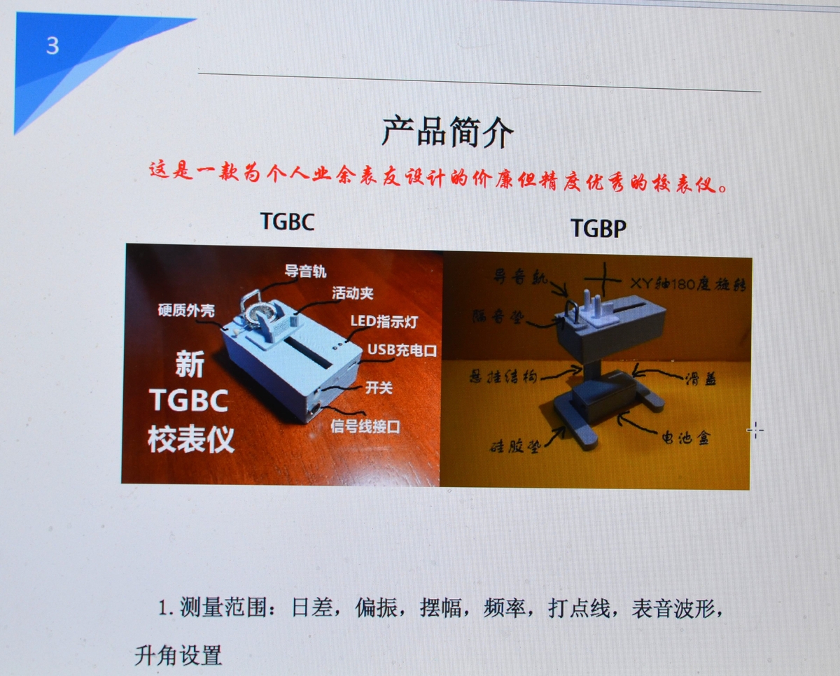

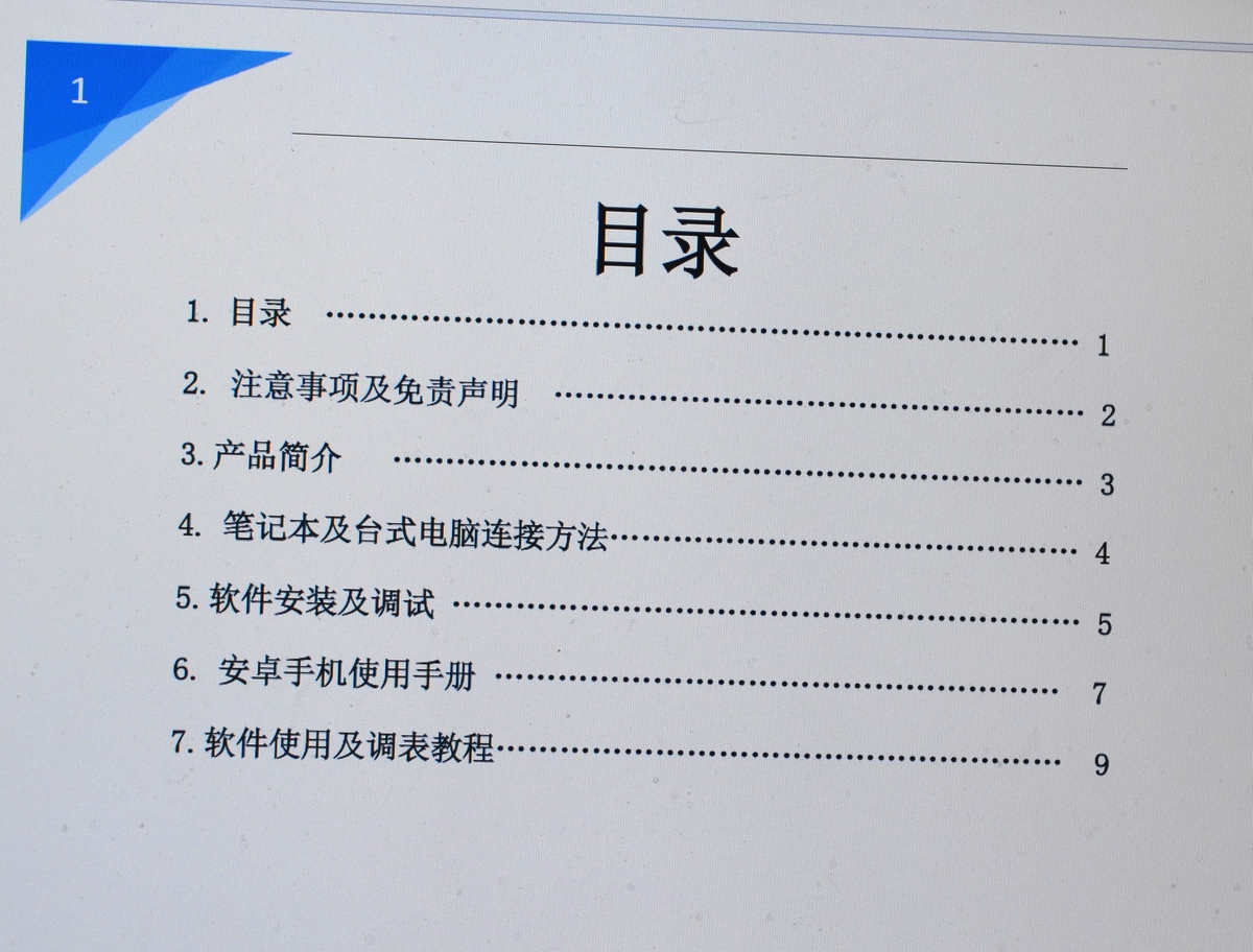

Jest, ale w ......krzaczkach.
DSC_0362wpcrop.thumb.jpg.9ec19b6cc2142d36fba9332884293da5.jpgDSC_0361wpcrop.thumb.jpg.c6a63fd3a44b1f9c535ae0a26073cc81.jpg
Slowo pisane nic mi nie mowi, ale obrazek juz tak, jak widac ja kupilem czujnik TGBC a jest takze TGBP.
Z internetu dowiedzialem sie, ze:
1. Aby podlaczyc smartfon musze kupic adapter OTG. Kupilem na Amazonie.

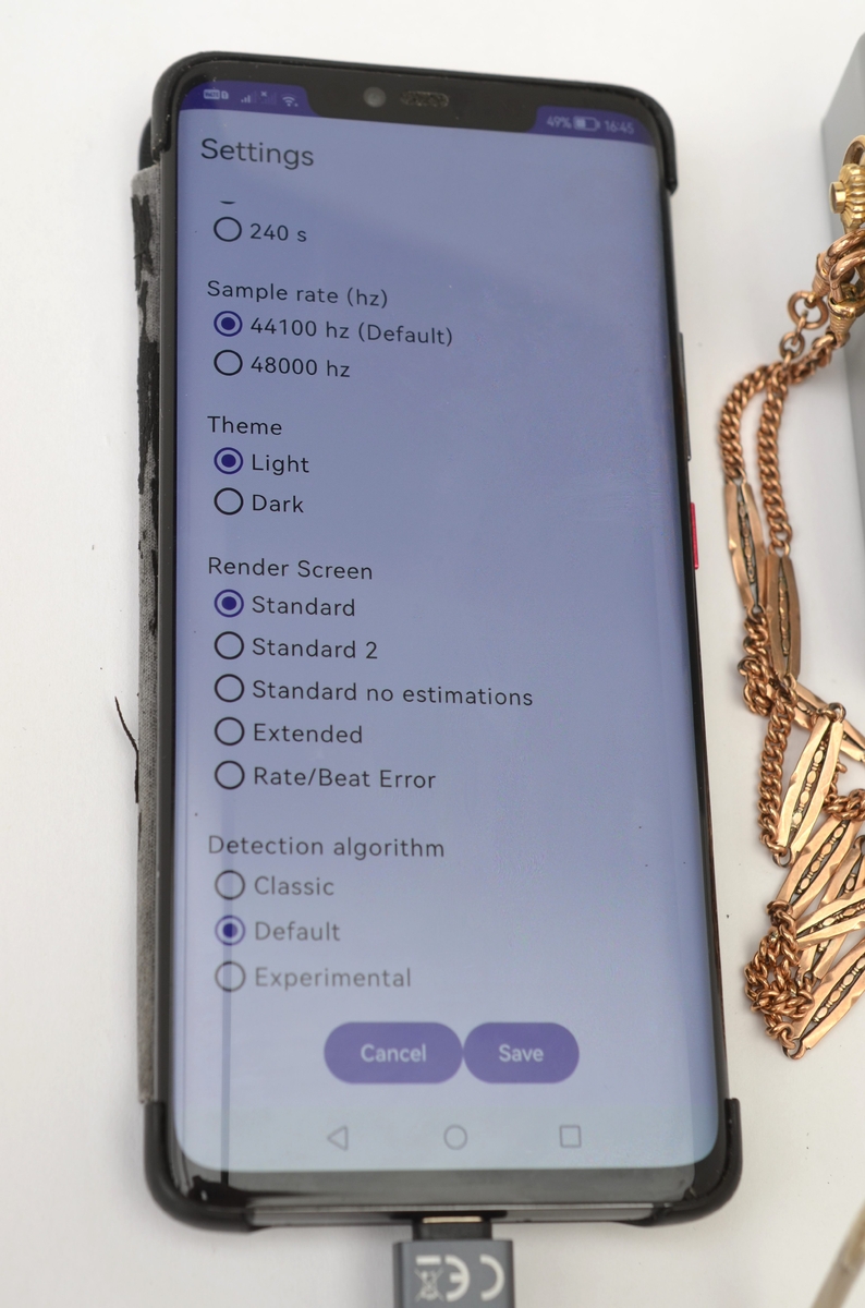

2. Aby to dzialalo musze zainstalowac na smartfonie aplikacje np. Watch Accuracy Meter co zrobilem sciagajac ja ze sklepu Google'a.

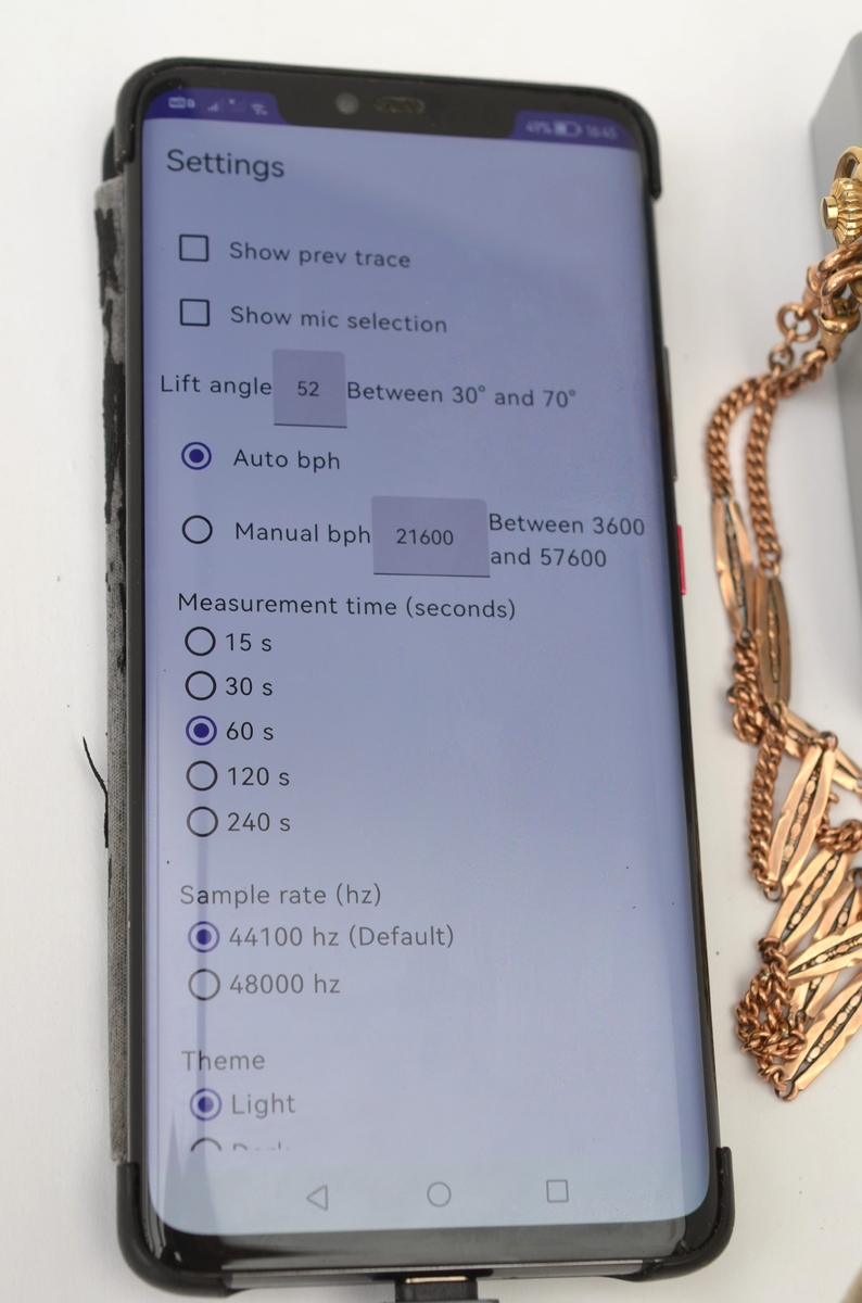

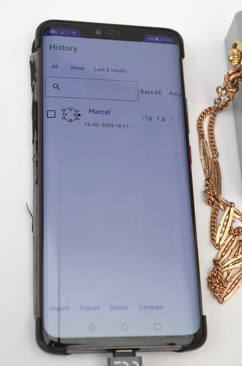

Konfiguracja i menu wyglada tak:
DSC_0367shpwp.thumb.jpg.b9b38d3ffff31ae2966a8c1fe7586e7a.jpg DSC_0377wp.thumb.jpg.bfb10a0749a49801a68707a9e5969ec0.jpg
DSC_0378wp.thumb.jpg.9a20f821317469c6a2e839972a50d309.jpgDSC_0380wp.thumb.jpg.c91f406d74b89fed1358d08231e32cb3.jpg

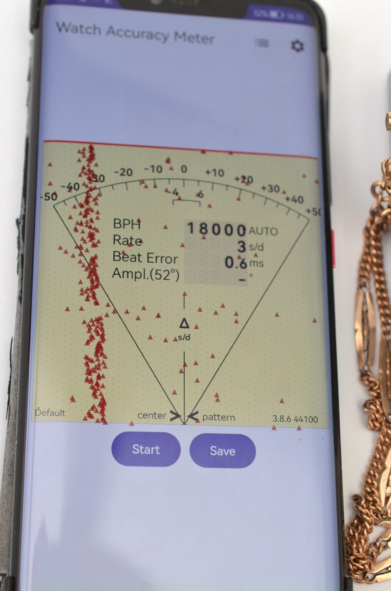

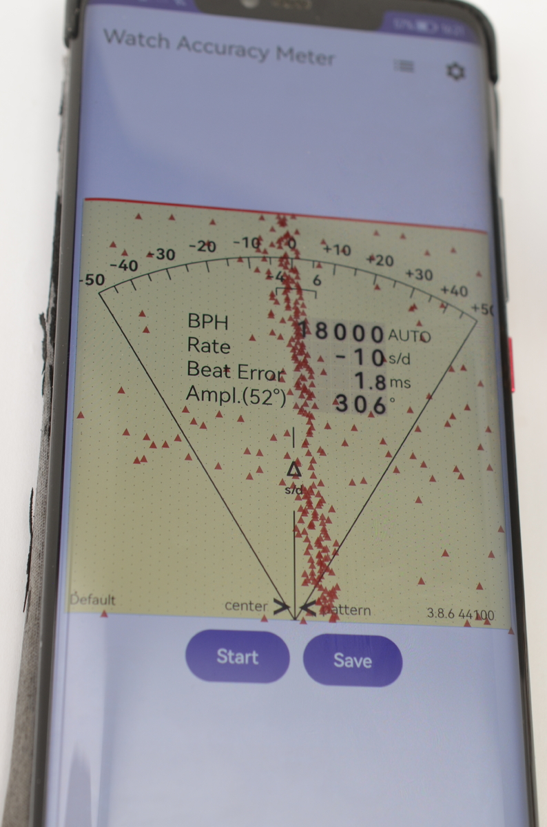

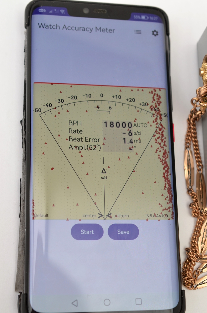

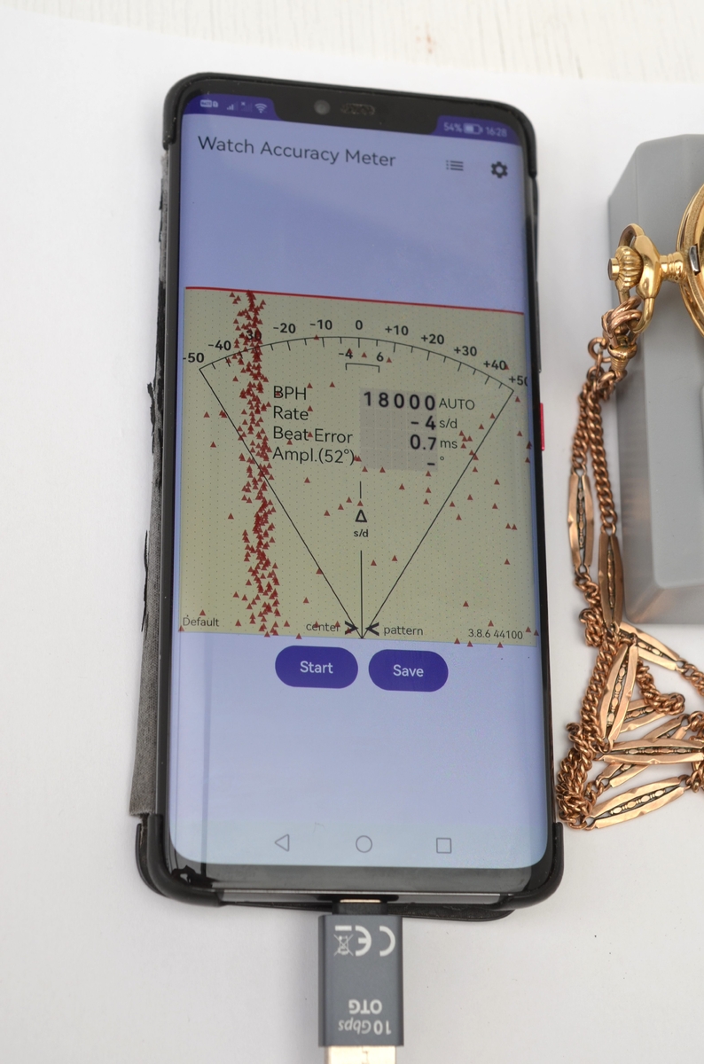

a tak wygladaja pomiary
DSC_0368.thumb.JPG.84eebded1456cf17b90596fcf9ad66c8.JPGDSC_0370wpbp.thumb.jpg.1c803d63815992abfba1dd76d7704a4c.jpg
DSC_0372wp.thumb.jpg.ce539fd2ad3b796e639c9c0c8c5b3ca3.jpgDSC_0375wp.thumb.jpg.15b97f088c44135673ce1c1b2a6f9f39.jpg

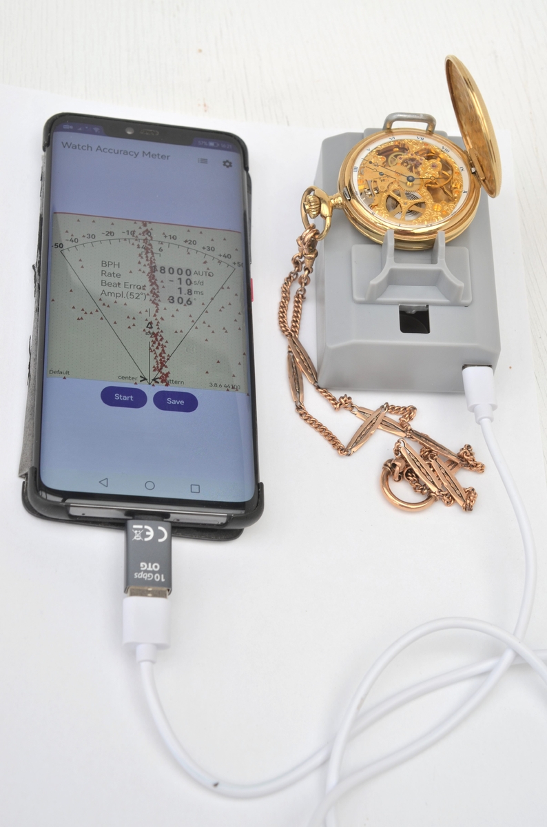

a tak sie to odbywa
nie moge wstawic filmiku bo za "ciezki"
udalo sie ,musialem przekonwertowac z .MOV na .MP4
Nie wiem , dlaczego raz pojawila sie wartosc amplitudy a przy pozostalych probach nie.
Edit: Zapomnialem napisac, ze do testow wzialem zegarek z szuflady po ladnych paru latach lezenia.

Ta apka działa bardzo dobrze bez tych dodatkowych gadżetów. Korzysta po prostu z mikrofonu w telefonie.
Ale amplitudy nie wyświetla. :P
@siomon
dziekuje za informacje, zawsze cos sie czlowiek dowie, ale jak to kolega @Anansi napisal: "ale amplitudy nie wyswietla".
W mojej konfiguracji amplituda raz sie pojawia raz nie. Na dolaczonym filmiku - jest wyswietlona.
pozdrawiam
3 godziny temu, Anansi napisał(-a):
2 godziny temu, Andrzej Wachowicz napisał(-a):
@siomon
pozdrawiam
Czasami mi wyświetla a czasami mi nie wyświetla :P Jak widać na zdjęciach z pierwszego postu, z dodatkowym mikrofonem też raz wyświetla a raz nie. Wydaje mi się, że jak chcecie mieć amplitudę to trzeba wiecej kasy zainwestować i kupić dedykowane urządzenie, np. Weishi 1000/1900.
Wiem, też tak mam z tą apką. Wszystko zależy od mechanizmu i prawdopodobnie "parametrów akustycznych" koperty. Trochę można poprawić odbiór, jeżeli do telefonu można podłączyć przez port usb dedykowane słuchawki (np starsze AKG Samsunga) posiadające mikrofon do rozmów. Takim sposobem odpada zakup dodatkowych przetworników a/c i przejściówek.
Z Weishi jest taki problem, że na rynku chyba są również chińskie podróbki chińskiego Weishi...

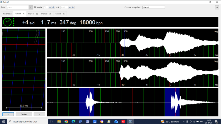

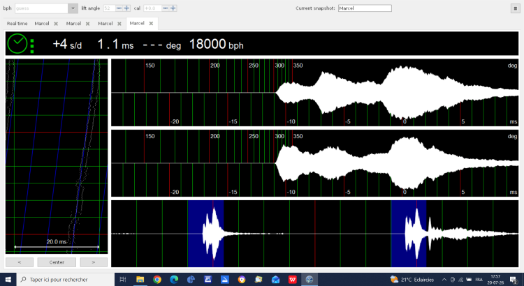

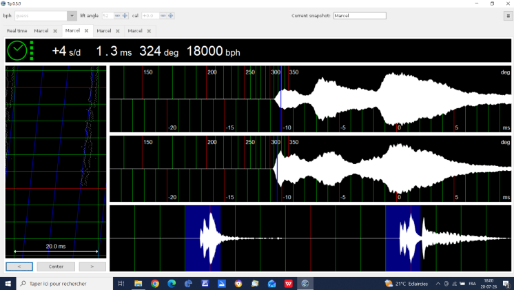

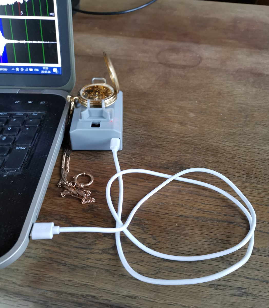

II  Timegrapher TGBC - PC: Tg0.5.0
W tej konfiguracji czujnika TGBC zamiast smartfonu uzylem laptopa PC - Windows 10
Konfiguracja wyglada tak
1. Laptop:  USB - A ( female )
2. Czujnik TGBC:  USB - C ( female )
3. Kabelek laczacy: USB - A ( male )   -   USB - C ( male )

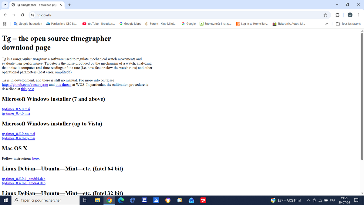

Aby to zadzialalo trzeba sciagnac na laptop program ( aplikacje ) Tg 0.5.0 msi.
Podaje link skad ja sciagnalem
Program jest bardzo intuicyjny, takze nie bede go opisywal. Bardzo ciekawy jest opis i instrukcja.
Ponizej link
manual_for_tg_timming_machine_2.3.pdf
Zrobilem filmik jak to dziala. Popatrzcie
Zrobilem takze zdjecia ( snapshoty ), ktore pozwala zrobic i zapisac program.
1274154375_capturedcran15crop.png.df5e842b811c397fb1e3d77a021b6590.png1761899695_capturedcran16crop.png.dde3bab36ee7f7783af63c53ad234738.png
2102569050_capturedcran17crop.png.9c9fea95df76ae7f88c740c2f4d30da1.png562127387_capturedcran18crop.png.ed37f605d6c0baf93eb7664dbb914933.png
Jak widac i tutaj czasami wartosc amplitudy znika z monitora laptopa.
