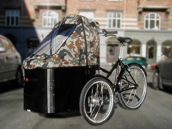

Ja spokojnie , przesiadka na trojke :rolleyes:
Dzisiaj poskladalem rower do kupy, przeglad przed zima i jest dobrze ;) Dzieci sie ciesza i wola rower niz samochod.
Ps.
Zdjecie pozyczone, jutro wkleje swoje
