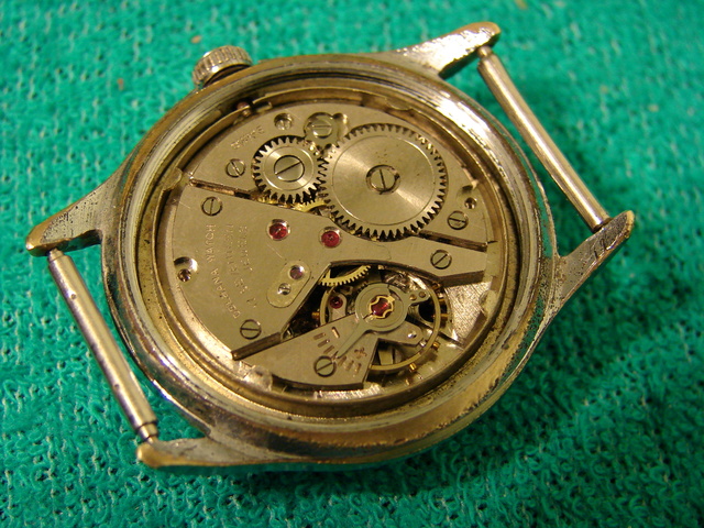

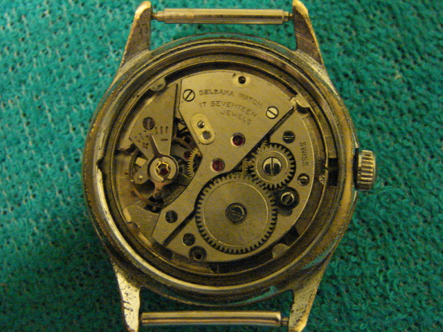

Przed konserwacją postanowiłem sfotografować m.in. mechanizm zegarka. Oto fotki:
Po odebraniu zegarka porównałem zegarek ze zdjęciami wcześniejszymi. Doszedłem do wniosku że tarcza zegarka, wskazówki, oraz dekiel pozostały te same, które oddałem do konserwacji. Jednakże mam pewne wątpliwości co do mechanizmu.

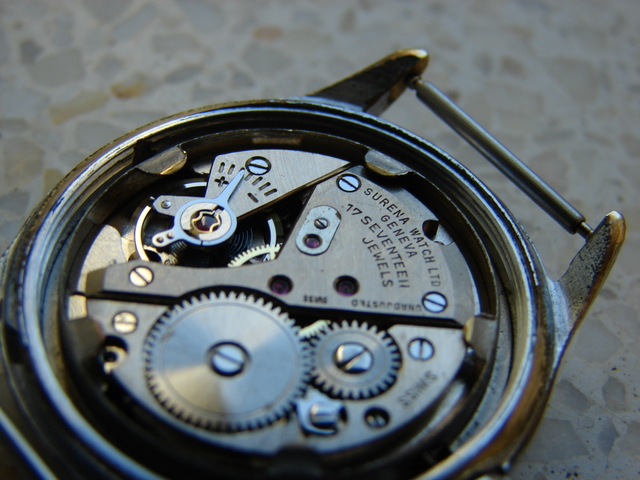

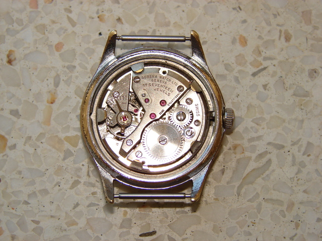

Oto zdjęcia, zrobione po konserwacji:
Gołym okiem widać różnice. Na pierwszym zegarku na zewnętrznej części jest napisane "Delbana watch 17 seventeen jewels", natomiast po konserwacji jest część z napisem "Surena watch ltd geneva 17 seventeen jewels", a z boku dodatkowy napis "unadjusted swiss"

Moim zdaniem był uszkodzony kamień w którym siedzi czop sekundnika.Gościowi nie chciało wymieniać się kamienia,bo to trochę pracochłonne więc wymienił cały mostek.
Wg. mnie nie powinieneś się tym przejmować,bo zegarek będzie chodził tak z tym mostkiem jak i z oryginalnym natomiast na pewno powinien cię zegarmistrz poinformować o takiej wymianie i zwrócić wymienioną część,a za tą którą zamontował normalnie wziąć pieniądze.
Wniosek jest prosty - fachowiec nie do końca kompetentny,bo nie potrafił ( lub nie chciało mu się ) wymienić kamienia.Do tego dochodzi sprawa nie poinformowania o wymienionej części.Z tą policją dałbym spokój,ale więcej nie oddałbym tam zegarka. ;)
P.S. Zawsze oddaję części zużyte klientowi.
Pomijając cały opis i wątpliwości, śmiało można stwierdzić, że jest kombinatorem.Kombinacją była wymiana mostka a może i całego mechanizmu i nie poinformowanie o tym właściciela.Zegarek zasadniczo teraz stał się składakiem i gdybyś go kiedyś sprzedawał nie uzyskasz takiej ceny jak za Delbanę, z sygnowanym werkiem. Zatajenie takiej zmiany budzi wiele wątpliwości. Jeżeli nie chciało mu się wymienić kamienia powinien o takiej zamianie poinformować przed naprawą i uzyskać zgodę na wymianę. Tłumaczenia "fachowca" mogą budzić tylko śmiech i politowanie. Jest wielu cwaniaków podobnych do niego i rzeczywiście tak robią i nie informują o tym klientów.
Mechanizm w twojej Delbanie to FEF Cal.380 i nie posiadał stop sekundy.
Faktem jest, że zegarmistrz poinformował mnie że wymienił jeden kamień, dwa teleskopy i szkiełko. Szkiełko i teleskopy otrzymałem z powrotem ;)
Nie wiem czy nie więcej wymieniono. "Uszka" od pierścienia mocującego mechanizm też jakby większe były. Całkowita przekładka ?
