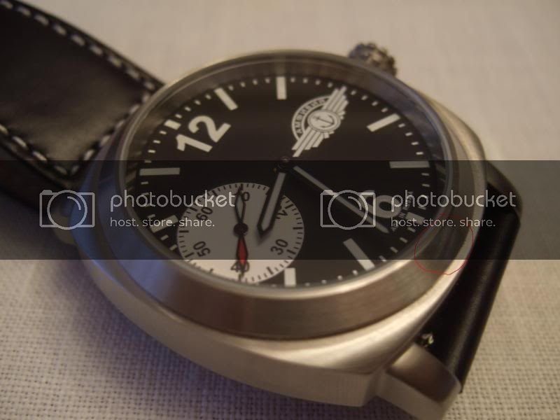

Witam ponownie,
spójrzcie taki syf na kopercie - nie jest to rysa, tylko taka smużka, widoczna tylko pod światło, pod odpowiednim kątem.
Cholera, nie wiem jak to się mogło stać, zarżnąłem nowego watcha pierwszego dnia.
Jak to usunąć, dałoby się jakoś wyrównać tę część koperty? ;)

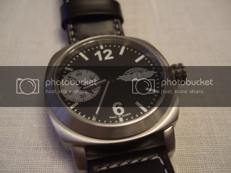

A tu widzimy, że z tej perspektywy już nie widać

Ale - daj sobie spokój, jaką masz gwarancję, że następnej rysy nie zrobisz po następnej minucie. A szkiełko też nie szafir. I za każdym razem będziesz oddawał kopertę do satynowania ... poczekaj aż się ich więcej nazbiera. Tak ze 3 - 4 lata minimum.

Rafale to nie jest szmatka , tylko włóknina i służy właśnie do tego celu , najłatwiej dostępne są firmy 3M , są różne gradacje w linkowanym wątku juz o tym pisałem , przy odrobinie wprawy i umiejętności - niestety najlepiej poćwiczyć , można większość czy to bransolet czy kopert doprowadzić do stanu bliskiego ideałowi ręcznie ! Jednak jest to w pewnym sensie sztuką , którą trzeba posiąść . Ogólnie dosyć proste , takie uszkodzenia jak na foto - wymagają odpowiedniego ustawienia i wyczucia - gdyż rysy muszą być dookoła bezela a przy tym nie można porysowac koperty , nie da sie tego napisać - co i jak zrobić , ale doprowadzenie tego do stanu idealnego - trwa ok 60 sek. max , jeśli wybierasz się na spotkanie doroczne - to mogę załatwic sprawę od ręki bez problemu, a po paru piwach - to pojdzie gładko , przy odrobinie szczęścia moze nawet zegarek bedzie dalej działał ;) .

Satynowanie to rysowanie w regularny sposób - wiec koperta jest juz porysowana fabrycznie , chodzi o to aby rysowac ją identycznie jak jest.
Czy można pogorszyć - oczywiscie ze można - dlatego zalecam pobawić sie najpierw na kawałku stali nierdzewnej - jak nie masz - to w domu na pewno coś znajdziesz - garnek , czajnik , zlewozmywak - cokolwiek , od biedy można uzyć tej szorstkiej części od zmywaka do naczyń , ale musi być taki lepszy ( droższy) i powinien byc juz najlepiej trochę zużyty - koniecznie suchy , a jakie rysy robi - to jeśli nie potrafisz ocenić siłą docisku i pociagnięciami , ruchami okrężnymi itp - przetestuj na stali nierdzewnej, ogólnie to bardzo proste ale wymaga wyczucia i pojęcia - można sobie poradzić .
Ultra fine - bedzie zbyt delikatny - wystarczy very fine .
W Twoim przypadku chodzi o to zeby tak uchwycić bezel przez włókninę , aby ruchem okrężnym pokryc caały bezel identycznymi rysami a jednoczesnie aby nie zarysować koperty o szkło bym się nie martwił .

Gąbka z fotek - akurat sluży do większych powierzchni , a gradacja w tym wypadku jest tez zalezna od siły docisku , do detali (powirzchni ) koperty etc. "szmatka" bardziej się przydaje a sam bezel , ktory ma satynowanie dookoła mozna naprawić brzegiem , np. uprzednio oklejając pozostałą częśc koperty taśma papierową lub czymkolwiek innym . Ja w zasadzie doświadczenia nie mam , naprawiałem wiele kopert zegarkow i kilkanaście bransolet , ktore nawet przy drobiazgowych ogledzinach - właścicieli - nie wzbudziły żadnych podejrzeń co do wyglądu , robię to codziennie od 14 lat - praca z metalem , wiec przez taki czas nawet małpę by nauczył .
