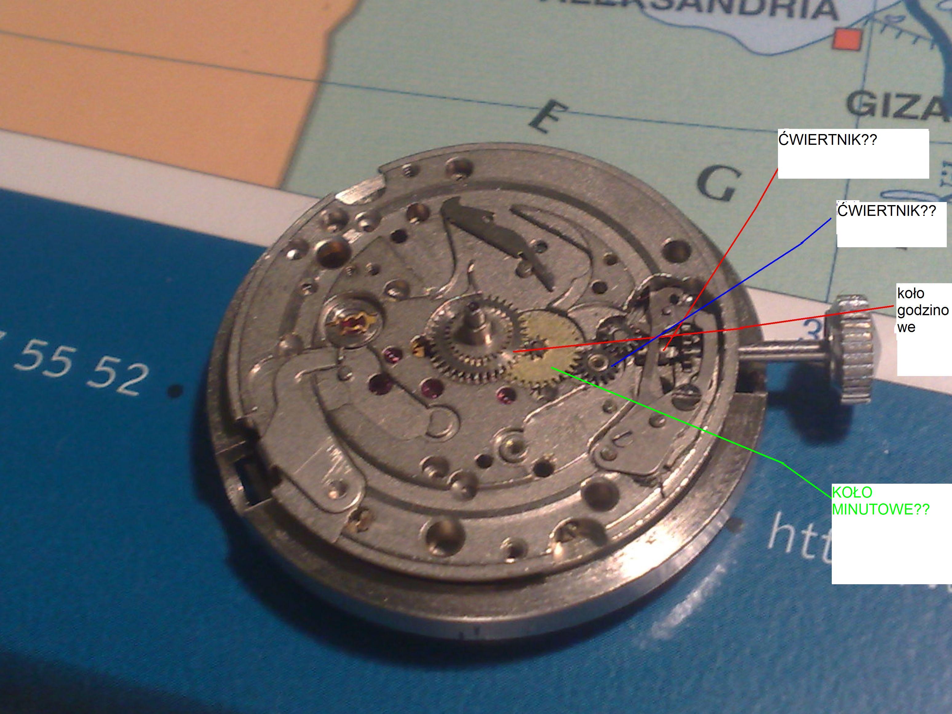

Mam pewien problem mianowicie zegarek to poljot z mechanizmem 2627. Po nakręceniu jego włos i koło balansowe ładnie pracują wg. mnie prawidłowo , wskazówka sekundnika też pracuje prawidłowo, ale wskazówki godzinowa i minutowa już nie do końca. Czasem chodzą prawidłowo przez 15 min, czasem przez kilka godzin po czym się zatrzymują i czasem ruszają a czasem nie i stoją Przy czym wskazówka sekundnika chodzi nie przerwanie . proszę o pomoc , co może być nie tak? Zgóry dziękuje za pomoc.

Wcześniej Wymieniłem kolo godzinowe gdyż zegarek stawał o tych samych godzinach (były wyłamane ząbki),ćwiertnik faktycznie jest lużny bo jak ustawiam czas to wskazówki przestawiają się niezwykle lekko także trudno jest ustawić czas co do minuty.Czy to może być przyczna ? Wymiana ćwiertnika mogłaby pomóc

Panowie,mam pewien problem . Do tej pory byłem pewin że ćwiertnik to taka mała 'rurka" w którą wchodzi wałek, rurka ta ma różne 'oząbkowanie' na swoich końcach. Ale z waszych postów wynika że jednak to nie jest... Proszę uświadomcie mnie w takim razie co to ćwiertnik.... :)

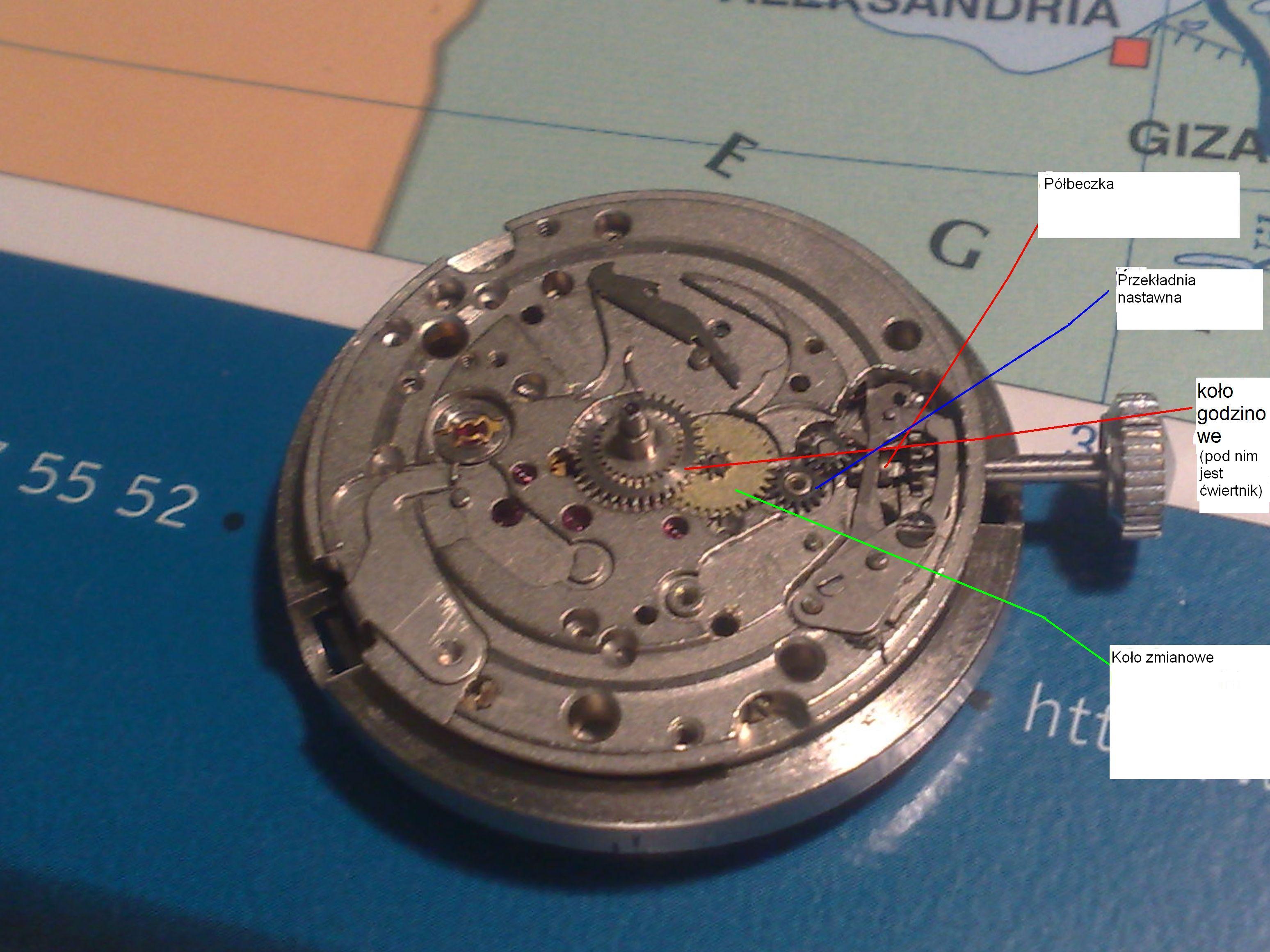

Cwiertnik?-tak, lecz zaznaczone niby kolo minutowe jest kolem zmianowym.Minutowe znajduje sie z drugiej strony werku i polaczone jest z cwiertnikiem osia minutowa( tu tuleja)na ktora nabity jest cwiertnik.Zeby dostac sie do k.minutowego musisz zdjac przekladnie sekundowa razem z osia oraz mostek.
zdejmij element zaznaczony na swym zdjęciu jako "koło godzinowe" i masz ćwiertnik, który zazębia o koło zmianowe jak już wyżej napisano...
jest specjalne ustrojstwo do zaciskania ćwiertników, ale ja bym zdjął koło godzinowe i zacisnął takim ustrojstwem będącym pęsetą, przypominającą swym końcem cążki, bez zdejmowania samego ćwiertnika i zdejmowania mostków z drugiej strony... :lol:

Mostków zdejmować nie trzeba. Zaciskanie ćwiertnika na osi minutowej może spowodować uszkodzenie osi minutowej i wtedy ćwiertnik będzie ciągnął nierówno, będzie tak jakby skakał. Na osi minutowej jest specjalne podtoczenie, które powoduje, że ćwiertnik nie spada, dlatego zaciśnięcie musi być na określonej wysokości. Zaciśniecie ma zrobić połączenie sprężyste, dlatego dla bezpieczeństwa, jak nie mamy przyboru, można włożyć wałek odowiednio cieńszy. Zaciskanie można robić stopniowo, za każdym razem sprawdzając efekt. Może to być ładnie zaszlifowany przecinak, bo uderzenia łatwiej jest stopniować niż zaciskanie ręczne. Takie obcinaki można delikatnie zaciskać w imadle, a nie ręką. Pozdrawiam
