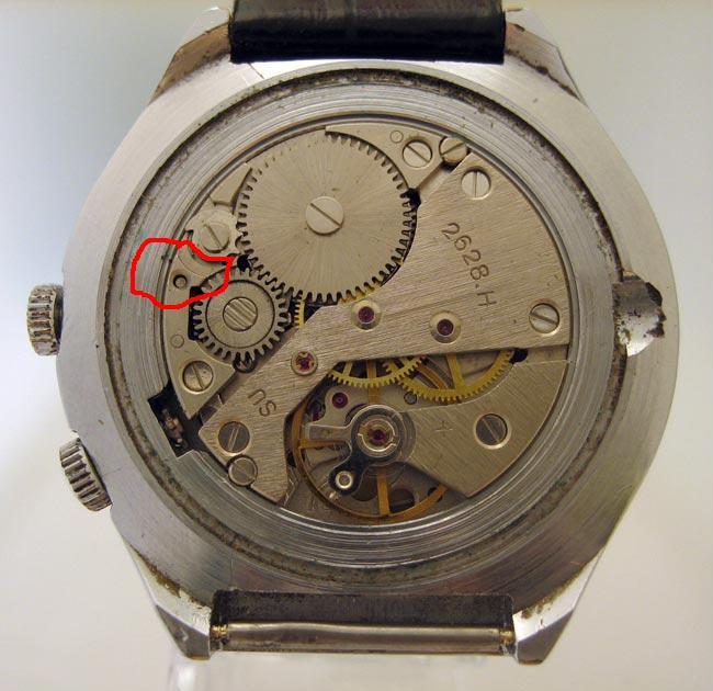

Mam pewien problem, mianowicie od jakiegoś czasu próbuję wyciąnąć koronkę wraz z wałkiem z rakiety z wiecznym kalendarzem.
Kompletnie mi to nie wychodzi :)
Wałek dochodzi tylko pozycji zmiany datownika i dalej nie mam pojęcia, co robić
proszę o pomoc

Zazwyczaj jest jakiś dynks, wciskasz i koronka wychodzi, ale osobiście nie miałem takiego modelu:
jednak tu postawiłbym 5 zł - że wciśniecie tego "dynksu" :) spowoduje osiągnięcie zamierzonego efektu :D

I wygrales 2,50. Oprocz tego dynxa trzeba odkrecic 2 srubki trzymajace werk z koperta. Gdy werk bedzie luzno w kopercie, odciagnac do nastawu,wcisnac dynx i probowac wyjac walek.

Ok, a co by się stało gdyby nie odkręcać ów śrub trzymających?
Zawsze robiłem odwrotnie - wałek a potem śruby....ale się nawrócę...i będę robił zgodnie "ze sztuką".

Nie wiem co ty miałeś za sztuki, ale moich kilka nie wymagało luzowania śrub montażowych ... Jak Grzesiek mówił - "dynks" zwalnia wałek sam z siebie :)...

Zgadza sie,dynx zwalnia walek. Natomiast nie zawsze chce on wylezc. Z kilku sztuk ktore mialem, 2 musialem tak potraktowac, bo mimo wciskania tego dynxa walek gdzies haczyl i nie chcial wyjsc.
Akurat w przypadku tych werków (cała "rodzina" bazująca na werku 2609HA) wyciąganie wałka nie grozi wyskoczeniem wodzika z tzw. półbeczki (awaria taka często zdarza się początkującym zegarmistrzom - amatorom). Urządzenie naciągowo - nastawcze w tych werkach jest tak skonstruowane, że "wyskoczenie" wodzika jest fizycznie niemożliwe. W związku z powyższym wspomniany w poprzednich postach kołek można wcisnąć na znaczną głębokość - wówczas wałek powinien wyjść. Osobiście nigdy nie spotkałem się z sytuacją, w której przy wyciąganiu wałka konieczne było by luzowanie śrub mocujących werk, potwierdzam jednak, że może ułatwić to taką operację.
...wspomniany w poprzednich postach kołek można wcisnąć na znaczną głębokość - wówczas wałek powinien wyjść....
Powinno pomóc, warto jednak zaznaczyć, że wciskanie 'na brutala" potrafi doprowadzić do zacięcia tego przycisku w "dolnym" położeniu (miałem tak kilka razy, zwłaszcza zasyfiałych zegarkach) - trzeba mu potem "pomóc" wrócić do właściwego położenia (czasem da się bez ściągania tarczy, czasem niestety nie). Jeśli wałek nie chce wyjść warto próbować raz na wciśniętym wałku, raz na wyciągniętym (choć mniej "awarii' jest przy wyjmowaniu wałka wciśniętego w pozycję nakręcania - przynajmniej na to wskazuje moje skromne doświadczanie), obrócić trochę wałek - może być lekko krzywy (hacząc o kopertę nie chce wyjść - nakręcamy lub przestawiamy wskazówki i może ustawi się tak by łatwo było go wyjąć). Warto także wyjąć drugi wałek i poluzować śruby mocujące mechanizm do koperty - może werk jest tak ustawiony w kopercie, że wałek opiera się o krawędź otworu lub o pierścień osadczy (mechanizm lekko przekoszony względem koperty). Rozkręcania samego werku nie polecam - wyjąć całość, oglądnąć i wówczas ewentualnie majstrować przy mechaniźmie :).

Jednak ja z rzeczonej rakiety wyjąłem nie tylko koronkę, lecz także balans, kotwicę, sprężynę z zapadką i kilka kół, a póżniej wszystko delikatnie złożyłem jak było-i zegarek chodzi jak chodził :) . Chaba najważniejsze to wielka cierpliwość i delikatność. Myślę już o jakimś czyszczeniu... :). Wielkie dzięki za pomoc (co ja bym bez was zrobił ??) :)
