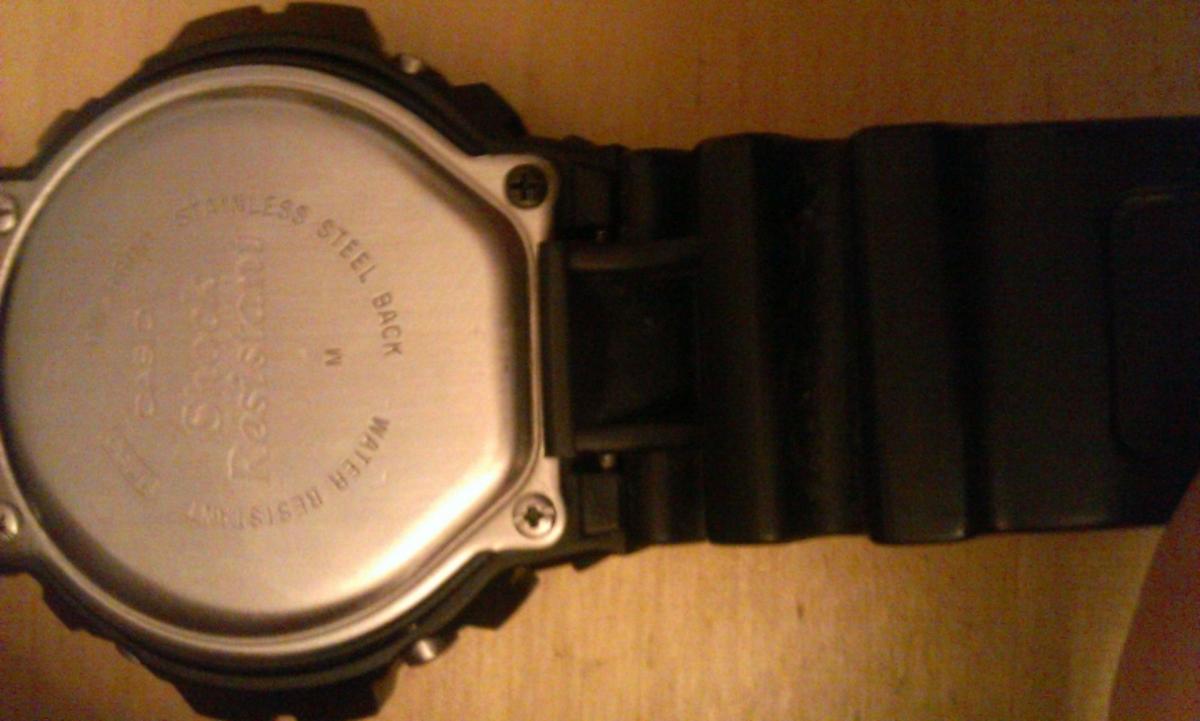

Są 3 opcje.. Pierwsza, najdroższa to zakup nowej koperty  :P  Druga tańsza zakup dobrego kleju, najlepiej dwuskładnikowego np firmy Dragon do tworzyw sztucznych i zalanie nim dziury, następnie nawiercenie tego otworu na nowo i wkręcenie tej samej fabrycznej śrubki. Trzeci sposób najtańszy to rozwiercenie dziury w deklu i lekkie powiększenie otworu w kopercie pod ciut szersza śrubkę od tej oryginalnej o ile takową od czegoś uda Ci się dobrać.   ;)
Może być ciężko,jedyna w miarę sensowna naprawa to wkręcić trochę większą śrubke ale to już estetyka.
No tak kombinuję co tu zrobić...wydaje mi się, że gdybym znalazł jakąś ciut szerszą śrubkę to chyba sama z siebie by się wkręciła bez potrzeby rozwiercania (z tego co zauważyłem to tam nie ma metalowego gwintu i to wszystko działa jak wkręty do drewna), może coś u zegarmistrza znajdę...
X-Ray to i tak jest pod spodem więc to najmniejszy problem, a nie chciałbym, żeby szczelność na tym ucierpiała...
Jak masz jakiś stary padnięty telefon komórkowy na dnie szuflady to poszukaj w nim takich śrubek..  ;)
W kopertę pewnie się wkręci,ale w deklu musisz większą dziurę zrobić.
Dokładnie w kopertę większa śruba powinna się wkręcić nawet bez nawiercania ale w deklu pewnie trzeba będzie lekko powiększyć.
Koledzy znalazłem śrubkę minimalnie większą (zabytkowy Walkman Sony) i dłuższą, skróciłem, pasuje jak trzeba, przez dekiel bez problemu weszła, nawet z lekkim luzem...jedyne co to główka śruby jest czarna, ale wielkość rzekłbym identyczna, a to już szczegół, dzięki za podpowiedzi (GitBit - naprowdziłes mnie na właściwy trop), pozdrawiam :)
No i gitara,bo 6600 to bardzo fajny zegar też mam i nie oddam:) trzeba je ratować,bo takich już nie robią!
No i git, niech zatem jeszcze długo Ci posłuży  ;)
Faktycznie mogła by być srebrna ze względu na estetykę ale i tak tragedii nie ma, najważniejsze że chwyciła i trzyma a zegar jest nadal szczelny.  :)
Super to teraz jeszcze zdradz markę walkmana dla potomnosci i będzie git.
Sony WM-FX173 ;), a z tą szczelnością to różnie może być, ale uszczelkę mam roczną więc powino być ok, jak na razie przynajmniej jest :)
Jak czujesz,że śruba dobrze trzyma to musi być szczelnie. Jak już miałeś uszczelkę w rękach to trzeba było ja przesmarowac wazelina techniczna lub olejem silikonowym.
To łaski nie robi, wody ma nie puścić:) Teraz tylko znaleźć jakiś akwen wodny i testy;)
