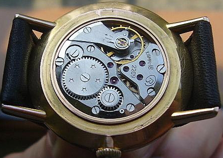

Wostoka mozna doprowadzić doporządku za 40-100zł zaleznie od rejonu kraju i zakładu zegarmistrzowskiego. Tarcza będzie do wymiany (renowacja nieopłacalna). Zegarek z lat '70 lub '80 wart w dobrym stanie kilkadziesiąt złotych, w tym kilka złotych. Jeżeli na tarczy pisze 18j to w środku jest mechanizm 2209 jesli 17j to werk 2409A. Ja obstawiam 2209, jesli jest inny to zegarek jest prawdopodobnie kombinowany.

Dzięki za pomoc, chodziło mi o renowację ;) Po rozkręceniu Vostoka (17j) widzę napis "2409A" i pod tym "SU") w Pallasie tylko informacje "seventeen 17jaweles", "unadjusted" i "swiss" :)
Gwoli scislosci, 2209 nie ma 23j?

to zalezy czy poljot czy wostok jak wostok to 18
