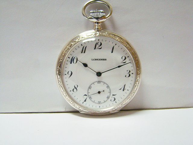

Możesz wrzucić jakies fotki? Zdecydowanie lepiej sie rozmawia o czyms widzianym. A w ogóle co to za zegarek? Może ktos z klubu chciałby przygarnąć.
Poniżej zdjęcie kiedy kupowałem
Hmmm.. Gdzie Ty widzisz tę patynę? Na tym zdjęciu koperta wygląda własnie, jakby była wyczyszczona jakims płynem. Na podstawie jednej fotki (gdzie akurat jest tylko niewielki fragment koperty) trudno mówic o stanie całosci, ale wyglada na odświeżoną. Jeśli nie ma rys i innych uszkodzeń, to chyba lepiej nie ruszać. Zreszta na cenę wiekszy wpływ bedzie miał werk, niz koperta. Przynajmniej dla tych, co kupuja swiadomie.
Tarcza na tej fotce wyglada na odnowioną, albo dorobioną (uniwersalna porcelanka z nadrukiem). Ale zdjęcie małe - trudno jednoznacznie stwierdzić. Napis jakis taki gruby... Koronka i wskazówki tez wyglądaja podejrzanie dobrze.

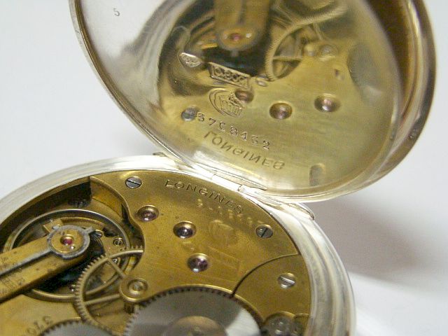

Wlasnie dlatego nigdy nie ruszam zegarka z ladna stara patynka.Jednak wszystkim ktorzy lubia pucowac swoje srebrne swiecidelka polecam kreta.Naprawde zrzera kazdy syf(tluszcze,smary,paluchy)...z patyna wlacznie z kazdego zakamarka. Tak dla przykladu:
Szkoda ze nie mam fotki przed czyszczeniem, ale parzylo toto w oczy szczegolnie zielenina .Jedynie co razi to wytarte zlocenie.Moglem to jeszcze wyklamkowac/polerowac, ale po co jest super w porownaniu do tego co bylo.
