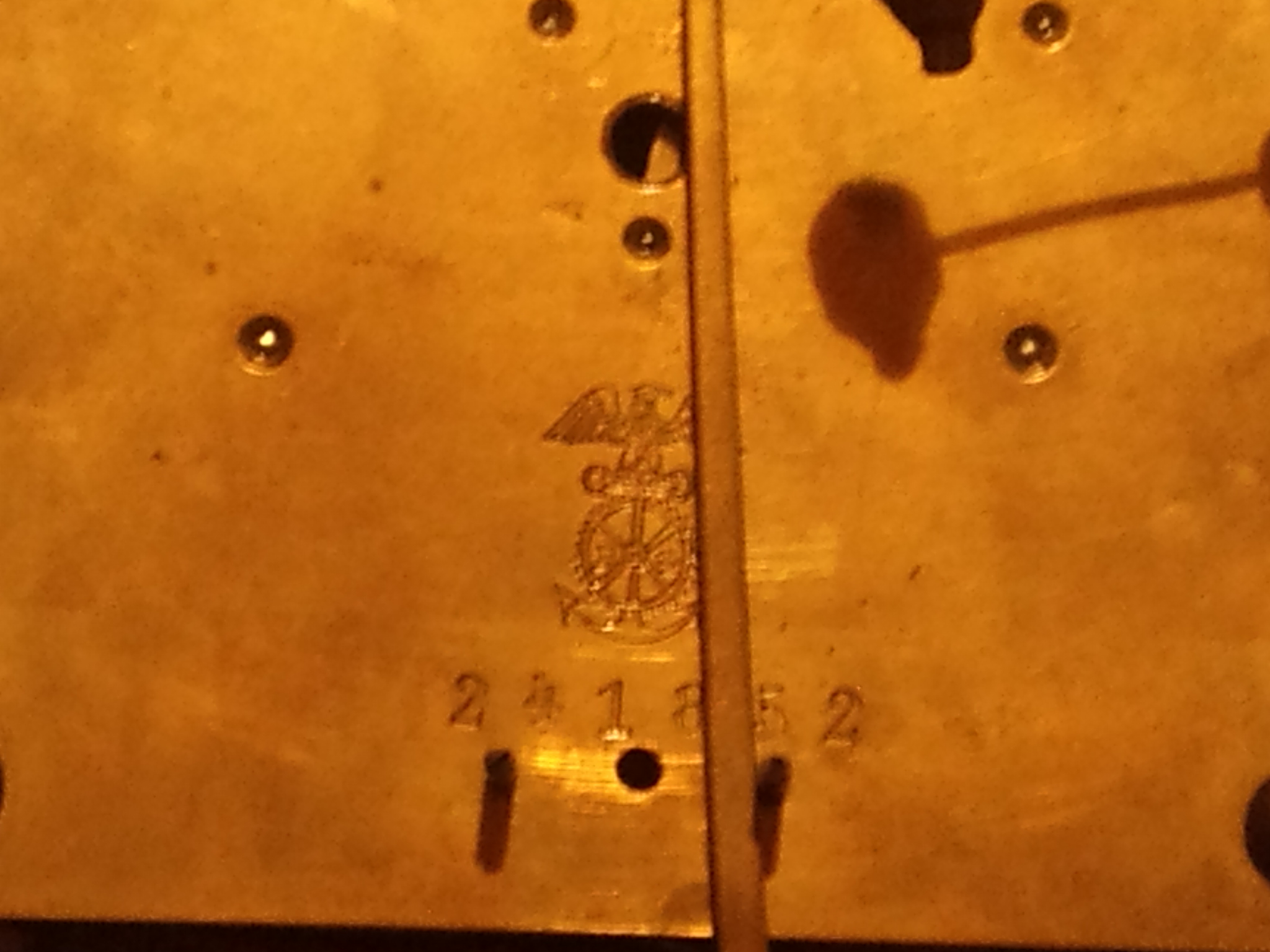

witam,
co to za sygnatura - będę bardzo wdzięczny za informacje.

mam jeszcze pytanie czy Genossensch Germania to to samo co regulatorfabrik germania ??
Genossensch Germania znalazłem taką sygnaturę:
która sygnatura jest wcześniejsza ??
mattii

nauczyłem się używać wyszukiwarki przeglądałem m.in. ten temat przed założeniem mojego,
ale w nim znalazłem jeszcze tylko jedną sygnaturę:
http://www.fotosik.pl/pokaz_obrazek/8ff555292e4676c9.html
sądząc po numerze jest wcześniejsza niż moja ??
ale dalej nie wiem jak regulatorfabrik ma się do Genossensch Germania
czy były to osobne fabryki potem włączone do VFU ??
czy może jedna, ale w różnym typie zegarów były różne sygnatury wybijane ??
i w jakich latach ta "moja" sygnatura była używana ??

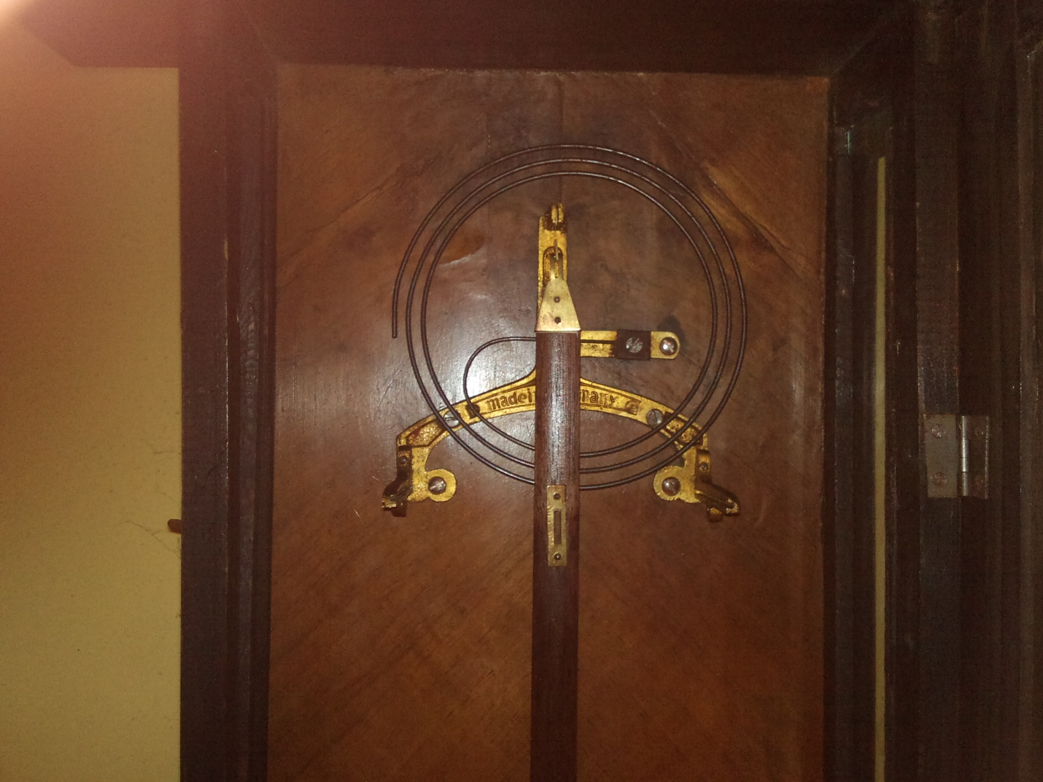

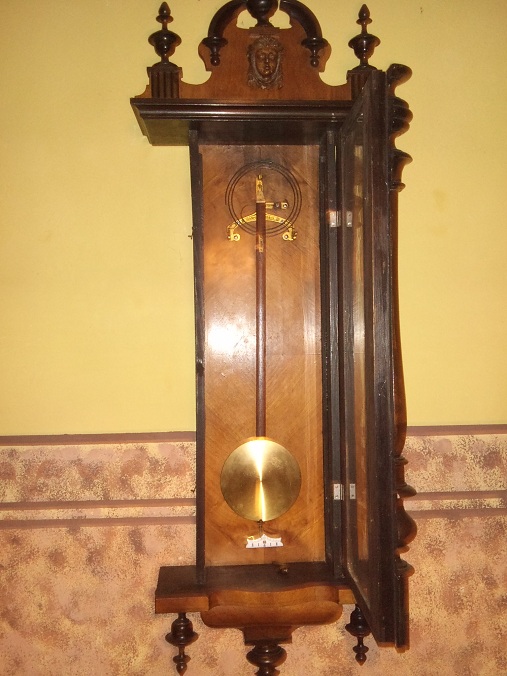

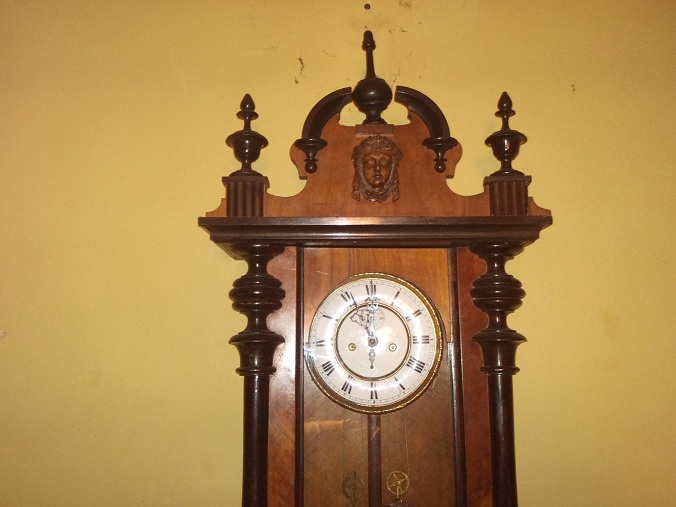

abym nie był "gołosłowny" obiecane zdjęcia:
skrzynia może nie powala, ale jeśli to jest rzadki mechanizm i niewiele jest takich zegarów to warto aby wzbogacił kolekcję :).

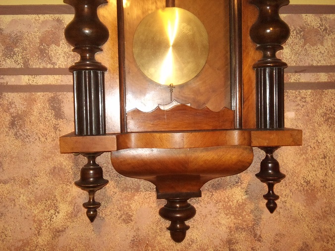

co myślicie Panowie o skrzyni ?? wg mnie wygląda na oryginał - zachowana całkiem nieźle, nie ma też otworów po innym mechaniźmie.
mattii
Wszystko wspolgra, kolory, forma, tylna plyta bez otworow...
Gratuluje ladny linkowiec i w dobrym stanie zachowania.
BTW zapodaj zdjecie calego mech nizmu.

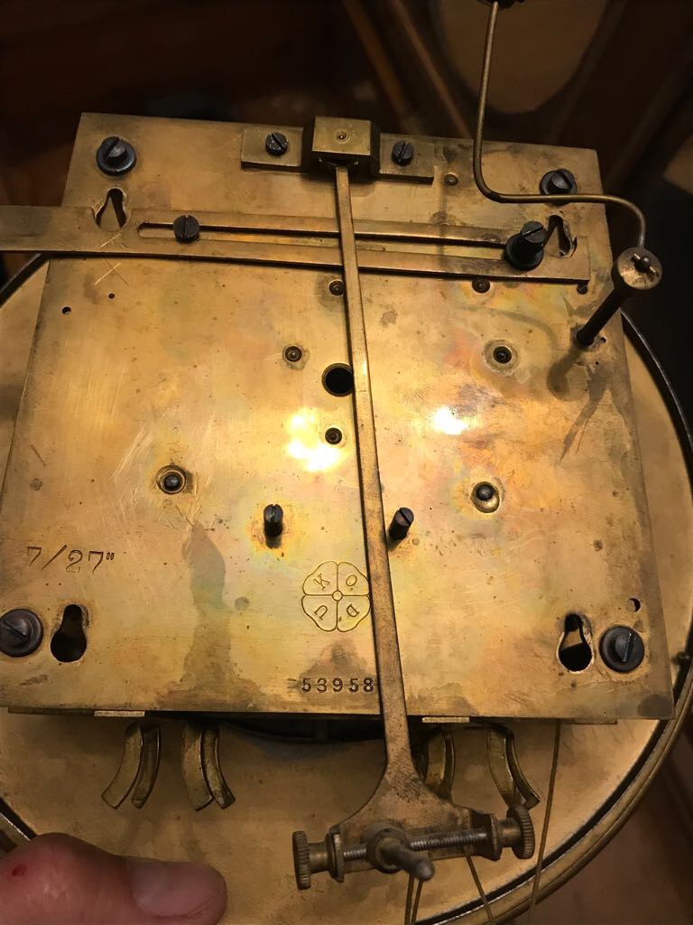

Ponieważ temat nosi nazwę Co to za sygnatura ? Pozwalam sobie zapytać - co to za mechanizm - widoczny na dołączonym zdjęciu. Nie mogę znaleźć w mikro. No i jeszcze pytanko z jakich lat. Jestem bardzo Ciekaw i dziękuje za pomoc. Łukasz
Mechanizm to na 100% Kienzle z fabryki w Komotau. Sygnatura - nie mam pojęcia.
Może własna. Np. Kienzke Oesterreich Deutschland Uhrenfabrik(en) ?
