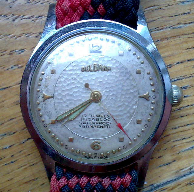

Szukam informacji na temat tego zegarka.
Dokładniej z jakich jest lat , jaką wartość posiada poza moją niepoliczalną wartością sentymentalną :)
Na odwrocie jest tylko numer seryjny 465 114, oraz SwissMade,Waterproof,Incabloc,Antimagnetic, 17 jewels.

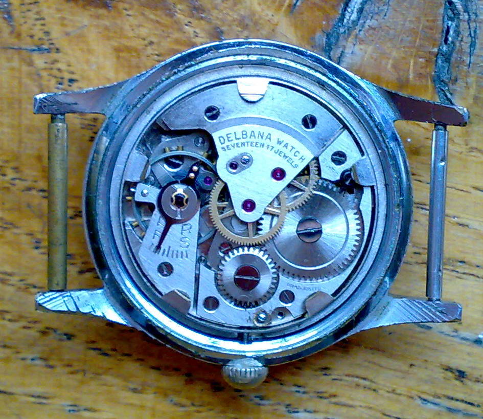

oraz mechanizm
Widać, że ktoś tam "grzebał" do tego chyba był na ciężkim kacu ;) bo wokół jednej śrubki jest dużo rysek.Z góry dziękuję za informacje.
Z tego, co widac, to model z lat 50, może przełom 50/60. Dokładnej daty nikt nie poda, bo delbana nie miała własnych mechanizmów, więc nie ma też chronologicznej numeracji.
Koperta mosiężna, chromowana, w średnim stanie - średnica zapewne 33-34mm.
Tarcza - ładny model, ale kiepski stan zachowania. Ktoś ją mył, ale niefachowo - częściowo zmyte napisy, zmyta masa na indeksach, ponadto jakieś zadrapania itp
Wskazówki zdaje się na nowo wypełniane masą, ale też chyba już dawno.
Koronka mocno wytarta - kształt podobny do oryginału, ale jeśli oryginał, to powinna by z logo.
No i dochodzimy do najważniejszego - brak zdjęc mechanizmu, więc i o samym zegarku nie ma co dalej gadac. Zdaje się, że w tych modelach była któraś ETA (bodaj 11xx), ale musisz dołączyc zdjęcie.
No i napisz trochę własnych obserwacji - chodzi? nakręca się, nastawia? dokładny? jakieś problemy? stuka? puka? skrzypi? :-)
Co do wartości - zakładając, że werk ok, to w tym stanie kikadziesiąt złotych.
Takie egzemplarze pięknie zachowane, po konserwacji to 300-500, zależy właśnie od stanu zachowania.
Rzeczywiście koperta ma średnice 33-34 [mm]
Tarcza być może była myta i nie ma już tej masy fluorescencyjnej, jest tylko na wskazówkach. Zadrapania są w większości na szybce ale widać też przy indeksach, że ktoś coś tam kombinował, nie wiem dokładnie co się z nim działo,a problem w tym,że nie mam już kogo o to zapytać :/.
Co do koronki to jest bardzo wytarta i nie wiem czy jest oryginalna nie ma tam żadnego loga.
Mechanizm: działa tzn. nakręca się i jest w miarę dokładny ale to jeszcze sprawdzam bo długo nie pracował i to się jeszcze okaże..
Co to dźwięków jakie wydaje to normalnie "cyka" jak zegarek powinien tak przynajmniej mi się wydaję, choć jeśli się wsłuchać to słychać co jakiś czas w odstępach ok 10 [sek] brzmienie jak by sprężynki ale to być może tak ma być :blink: nie miałem nakręcanego zegarka nigdy ;p;p

To nie jest numer seryjny.
Pierwszy człon to oznaczenie mechanizmu - Felsa F465 - całkiem fajny mechanizm.
114 to model zegarka.

Tak, w tym modelu jest Felsa 465 - charakterystykę tego werku masz tutaj:
Felsa 465
Nawet, jeśli zegarek chodzi, to zdecydowanie należy mu się konserwacja - zanieś do zegarmistrza. Przy okazji wymieni Ci koronkę i szkiełko i będzie przyjemny zegarek :blink:

Tanio nie będzie w stosunku do wartości tego zegarka,a le jak sam powiedziałeś chodzi Ci o wartość emocjonalną, więc kijek. Na tarczy widzę przez jakiegoś "speca" cyzelowane Swiss Made - do poprawki. Reszta do czyszczenia.
Napisy do zrobienia, wskazówki do czyszczenia.
Dekiel - polerka.
Koperta - chromowanie.
Werk widać czysty, więc przegląd i smarowanie.

Bardzo proszę "znawców" o przyjrzenie się poniższym zdjęciom DELBANY.
Mam wątpliwości co do oryginalności wskazówek. Nie jestem też pewny mechanizmu. Czy takie były też montowane w Delbanach?

Ja w tym mechanizmie nie dostrzegam Incablocu.
Nie jestem ekspertem! ale troszkę tych delban widziałem i pierwszy raz widzę taki mechanizm w delbanie, bardziej mi on przypomina jakiegoś AS-a niż Felse, które na ogół spotyka się w tych egzemplarzach, poczekajmy na wypowiedzi kolegów :)

To nie jest AS 1637 przypadkiem Tylko brak inw tej delbanie?Tylko brak incabloca mi nie pasuje.

To nie jest AS 1637 przypadkiem (...)
Nie.

Hmmm...Tez mialem zaszczyt sie tych delnban naogladac i te co widzialem werki mialy sygnowane delbana.Tu mi wyglada to na jaks skladanke(brak incabloca,nie ten werk), as 1187 i felsa465 maja te same wymiary i smialo mozna kombinowac.
(...)as 1187 i felsa465 maja te same wymiary i smialo mozna kombinowac.
Podobne wym. Podaję za Ranfft'em
AS 1187 - 10,5'''
F 465 - 11,5'''

Wydawalo mi sie ze rozmiarowka jest ta sama jednak jak widac nie.Szczerze to ich nie mierzylem suwmiarka,jednakze koperty sa troszke wieksze i mechanizm ten czy ten mozna z powodzeniem wlozyc do niej.Nie wiem tylko czy tarcza(kolki,sekundnik) pasuje z jednego na drugi.
