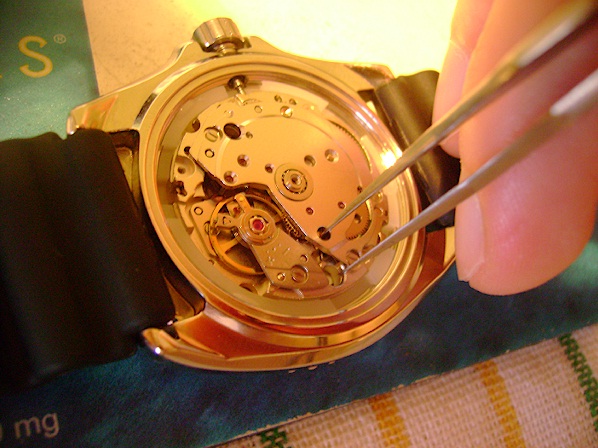

Postanowiłem poddać regulacji jeden ze swych ulubionych zegarków, oczywiście bardziej w celach doświadczalnych.
Citizen którego mam, jest już drugim identycznym modelem jaki mam. Poprzednik spieszył na dobę 15 sek, z tym jest podobnie, zatem wrzucam na przyrząd, przesuwam regulatorem, i nagle zegarek zaczyna pisać w cały świat, tak jakby kleił włos, albo jakby wpadł jakiś paproch.
Pomyślałem że jak wymoczę i nasmaruje oś balansu i kotwice wszystko załatwi sprawę... ale co tam, postanowiłem jednak dobrać się i rozkręcić wszystko...
Zrodziło się kiedyś pytanie w mojej głowie, czy ten zegarek jest dalej produkowany, czy to jakieś magazynowe zapasy. Zegarek bowiem gościł już w 1994 w filmie Pulp Fiction, zatem kilka lat już upłynęło, a oliwa raczej nie jest jak wino.

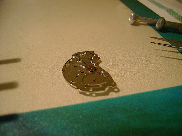

Rozbierając mechanizm, było widać ślady oliwy, ale miała nieco dziwną konsystencje, przypominała w niektórych miejscach kisiel, ciągnący się między pęsetą.
Do roboty ;)

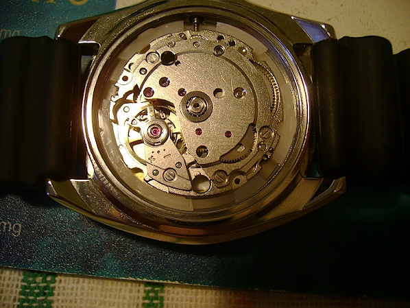

luzowanie sprężyny

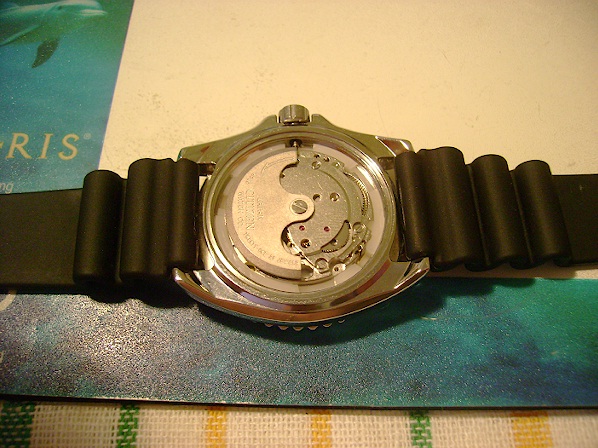

łysy Citizen :)
tu było najwięcej galaretowatej oliwy...

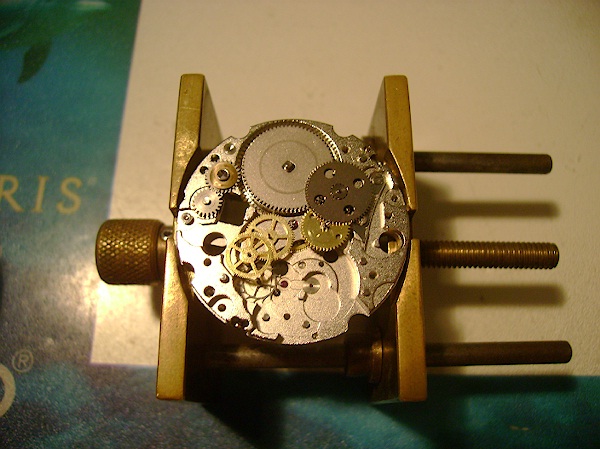

Po zabiegu zegarek zaczął normalnie pisać i udało się go podregulować do + 5 sek doba, myślę, że nie ma co więcej kombinować, jest całkiem nieźle.
Myślę, że ten typ Citizena, jest jednak zleżanym modelem, któremu odświeżenie na pewno nie zaszkodzi pomimo tego, że jest to nowy zegarek :lol:
