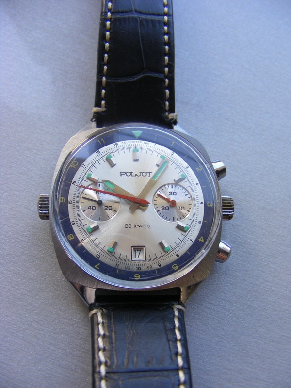

Mama pytanko Do czego służy ta skala telemetryczna w Poljocie Chrono? B) Funkcję Tachymetru w zegarkach rozumiem ale telemetria wyskalowana do 20 km nie bardzo mam pomysł :)
telemetrem odmierzasz odległość burzy od siebie. kiedy widzisz błysk puszczasz chrono, a kiedy słyszysz grzmot zatrzymujesz i na tarczy odczytujesz odległość.
Witaj!
Podziałka telemetryczna służy do określenia odległości od obiektu za pomocą pomiaru czasu, jakiego potrzebuje dźwięk do przebycia tej odległości. Tachometr służy do określania prędkości obiektu na podstawie czasu, jaki zajmuje mu przebycie 1 kilometra.
A zatem - za pomocą skali telemetrycznej możesz określić np. jak daleko jest burza - błysk pioruna, mierzymy czas, dźwięk grzmotu i mamy odległość, to cywilne zastosowanie, jednak dużo ważniejsze jest zastosowanie militarne czyli skalkulowanie dystansu od artylerii przeciwnika - mierząc czas między błyskiem wystrzału a dźwiękiem z niego pochodzącym można było na skali odczytać odległość do baterii przeciwnika w km lub milach - oczywiście mówimy tu o prędkości rozchodzenia się fali dźwiękowej w ośrodku jakim jest powietrze. Jak to się mogło by mieć np. do działań podwodnych, czy lotnictwa to nie mam pojęcia

...ale telemetria wyskalowana do 20 km nie bardzo mam pomysł :)
tele = dźwięk..
Na chłopski, niewykształcony rozum, można by było z tego wywnioskować, że dźwięk w ciągu minuty pokonuje około 20 km B) Taki mam pomysł
Biorąc pod uwagę, że prędkość rozchodzenia się dźwięku jest liniowa, to ta podziałka jest zupełnie zbyteczna. Zwykłym sekundnikiem, tez można - 1sek ~330m.

No przeca mówiłem żem niewykształcony <_< ... ok, tele - po grecku 'daleko' czyli telemeter = dalmierz
Nazwa faktycznie nie kojarzy się z dźwiękiem, ale łatwo się domyśleć, że to dalmierz dźwiękowy. To jest dość powszechna wiedza, że dźwięk pokonuje jeden kilometr w około 3 sekundy (moja prababcia już o tym wiedziała), czyli ok 20km w minutę, czyli ok 1200km na godzinę.. maaach... stąd na obwodzie zegarka skala do 20
Wystarczy wiedza ze szkoły podstawowej, żeby "mieć pomysł" jak tego "używać" :)
Można jadąc samochodem zerkając na zegarek i licząc słupki "stumetrowe" wyznaczyć sobie aktualną prędkość, można zamiast używac stopera zanotować, że coś zaczęło się o 21h 34m 15s a zakończyło 21h 43m 57s i policzyć sobie ile to trwało, ale... jest szybciej i wygodniej <_< Podobnie jest np. z fazami księzyca - skoro dwunastego była pełnia to policzysz sobie bez tej funkcji kiedy będzie nów lub następna pełnia, ale.. nie musisz pamiętać, że to było "12" - znów wygoda :o
