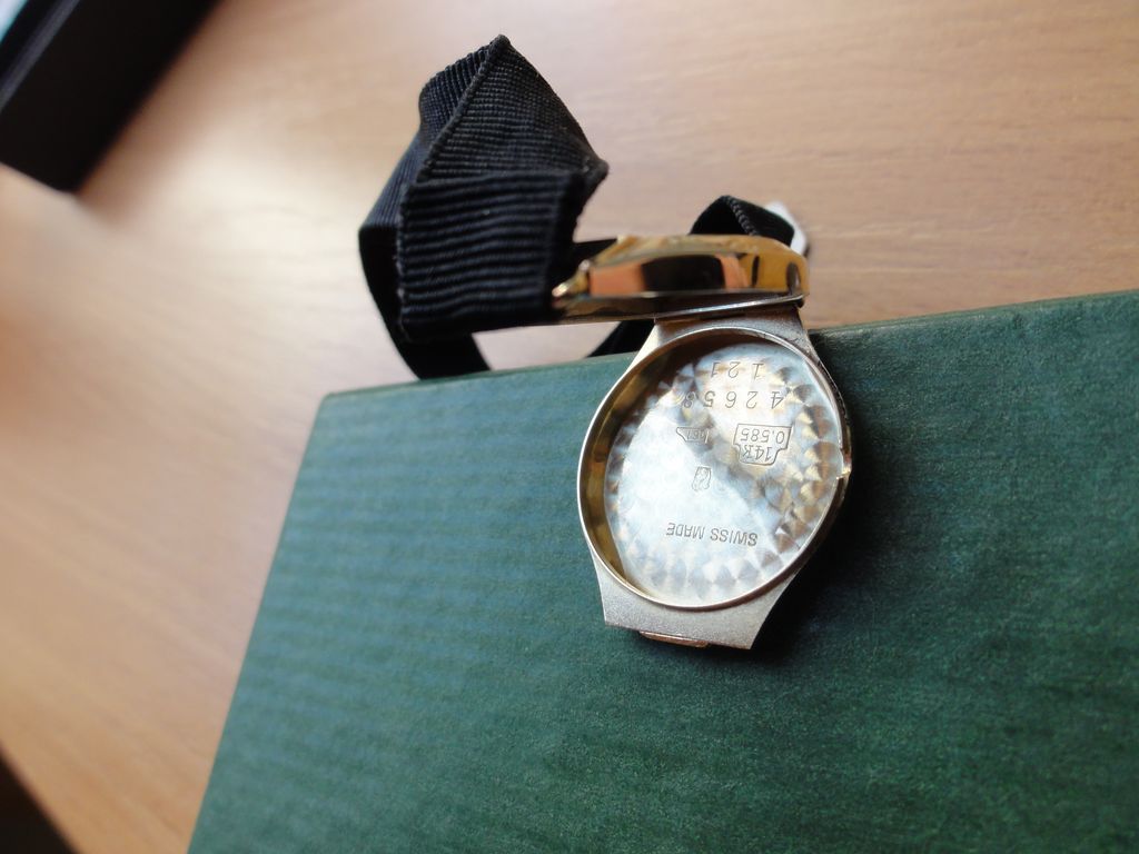

Do tej cymy nie mam zastrzezen, jedynie godzinowa i minutowa wygladaja na zamienniki (minutowa za dluga),sekundowa oryginalna.Wszystko pasuje stylistycznie,tarcza jak najbardziej oryginalna.
Szkoda ze nie ma fotek w wysokich rozdzialkach tak aby bylo widac dokladnie logo cyma.Serwisowki maja zaokraglone litery, w oryginalnej zas sa wszystkie kanty i wykonczenia.Porownaj tarcze z Twojego zegarka, z zegarka nr2 z zegarkiem na samym dole pod wzgledem dokladnosci wykonania tarczy, o stylistyce juz nie mowie.
Jaka jest więc konkluzja? Składaki?
Hmm... Jako, że nie widziałem zegarka w oryginale, a tylko ze zdjęć, więc na 100% się nie wypowiadam, ale wygląda na to, że co najmniej nie wszystko jest oryginalne (tarcza, wskazówki), a czy koperta i mechanizm to komplet też pewności nie ma.
Piotr Ratyński
Z mojego punktu widzenia zagadka wyjaśniona - nie jest to NOS, tylko składak na częściowo oryginalnych podzespołach.
Różne wskazówki, różne tarcze.
Rzeczywiście zegarek nr 3 z powyższych zdjęć wygląda najlepiej. Szkoda tylko, że mojemu teściowi trafił się ten, który wymagał najmniejszego wkładu pracy.
Jeszcze raz wielkie dzięki za pomoc

Sprawa wyjasniona, jednak osmiele sie wrzucic foto dla potomnych takiej tarczy warsztatowej nie wycietej jeszcze z blaszki-istny NOS :)
No to zobacz co ja dzisiaj wykopałem u znajomego zegarmistrza emeryta: :)
Piotr Ratyński
Gość kaido2
Nie no wypas pierwsza klasa.A juz myslalem ze tylko ja mam takie unikaty :) .Jasne tarcze oznaczone numerkami 13 leza u mnie takie z logo molnia, doxa,i jedna cyma,pozatym Alpina widneje u mnie jako Moser, kilka z foto sie nawet powtarza, jednak tego chyba nic nie przebije:
Niema jakto konkretna reczna robota.Limitowana seria jedyna w swoim rodzaju na olejnej do kaloryferow.
:) No i na pewno NOS, śmiało można w aukcji napisać, że nie odnawiana...

Co do tego ze zegarki zawieraja czesci z epoki nie bylo zastrzezen. Zegarek zmontowany z czesci z epoki nie czyni go oryginalnym.Tarcze serwisowe tez maja wypukle napisy-farbe nanosi sie warstwowo. Kwestia lezala w dokladnosci wykonania(szczegoly) oraz w typowej stylistyce i kolorach dla tarcz serwisowych. Koperta obok punc probierczych powinna miec sygnature Cyma...... Te wlasnie aspekty i wyzej wymienione spowodowaly podwazenie oryginalnosci zegarka.
Wiem, ale największe wątpliwości budziła tarcza (oraz tarcze pozostałych zegarków). Gość oglądając moją tarczę twierdził, że jest ona na 100% oryginalna w znaczeniu fabryczna. Tak jak mówiłem, podzielał wątpliwości, o których pisałem wyżej, ale skupiając się na samym zegarku, który miał w rękach, diagnoza była taka jak napisałem - 100% oryginał.
Gość kaido2
Dopoki,doputy nie znajdziesz gdzies (katalogi,wiarygodne zrodla w necie)cymek o podobnym designie to 100 proc. pewnosci nigdy nie bedziesz mial. Czy na kopercie jest punca Cyma?

Mysle ze zagadka tego zegarka zostala juz rozwiazana i nie sadze aby diagnoza zegarka na zywo cos nowego wniosla,mogla by jedynie potwierdzic przypuszczenia. Z checia zobaczylbym ten zegarek na zywo. Korzystajac z okazji iz ostatnio mam troche wolnego postanowilem pozwiedzac troche bazarkow/gield i musze przyznac ze mozna trafic tego typu damki skladaki cymy. Opisze moze jeden przypadek ktory pozostal mi w pamieci:
Byla to damska cyma podobna do tej. Werk ten sam idealnie siedzacy w zloconej kopercie po niemieckiej damce(sygn KJ- najprawdopodobniej po Laco) bez dodatkowego dekielka(po co jak koperta pod grubosc werku),tarcza cyma przelom 40/50 na nozkach od nowszej wersji tego cal.,sekunda po chamsku uwalona(charakterystyczne rysy na plycie,pod lupa widac zlamanie). Wskazowki jakies zlocone z kosmosu. Takie kwiatki mozna od czasu do czasu spotkac.
