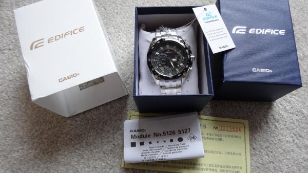

Mam zegarek u mnie, wrzuce fotki. Zerknijcie proszę.
Po czym wnioskujesz ze podróba?
Po jakości wykonania, czcionki dekiel i ten czerwony pasek na deklu
Zawsze można liczyc na pomoc na tym forum:) Mam prośbę, kolejny zegarek. Licytacja,cena obecna 200zł. Wrzucę fotkę. Proszę o pomoc. Zawracać sobię głowę?
Edki to najlepiej podrabiane Casio. Po kilku zdjęciach ciężko rozpoznać czy to orginał a co dopiero po jednym.
Wersje RB były zawsze sloro droższe od wersji podstawowych więc jeśli ktoś to wystawił na licytacji od 200PLN to to już jest zastanawiające.
Ja bym na Twoim miejscu odpuścił.
Moim zdaniem to podróbka.
Ten niby żółty certyfikat pisany w języku chińskim spotykałem przy podróbach.
