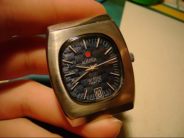

Jeszcze nie było okazji się pochwalić, a jest już trochę u mnie, dziś postanowiłem zafundować mu czyszczenie oraz jednocześnie obaczyć, co tam dokładnie w środku cyka.
Bieremy zatem Anfibiomatica

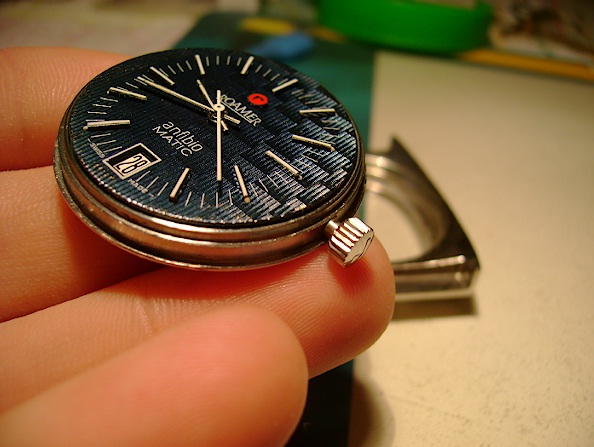

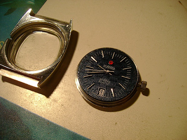

Podważamy dekiel...

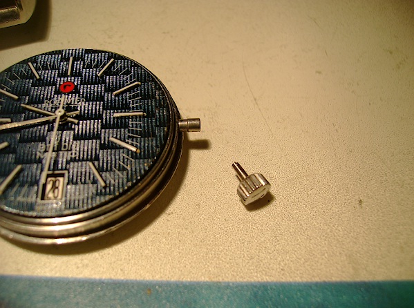

...i otrzymujemy taki zestaw, werk nadal tkwi w deklu i nijak się do niego dobrać. Tutaj właśnie głównie chciałem zwrócić uwagę na "łamany wałek", którego nie pozbędziemy się wciskając ukryta zapadkę, by go usunąć i dobrać się do werku.

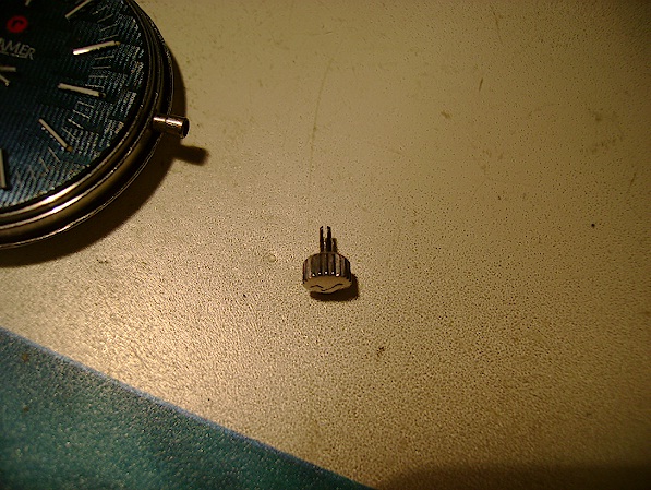

Aby usunąć wałek, by wyciagnąć werk, należy odciągnąć koronkę jak do zmiany godziny i następnie "na siłę" odciągnąć wałek.
I wałek "złamany" :)
Poniżej widać wcięcie w które wchodzi część wałka, ja skojarzyłem to połączenie z panewką i głową kości :)

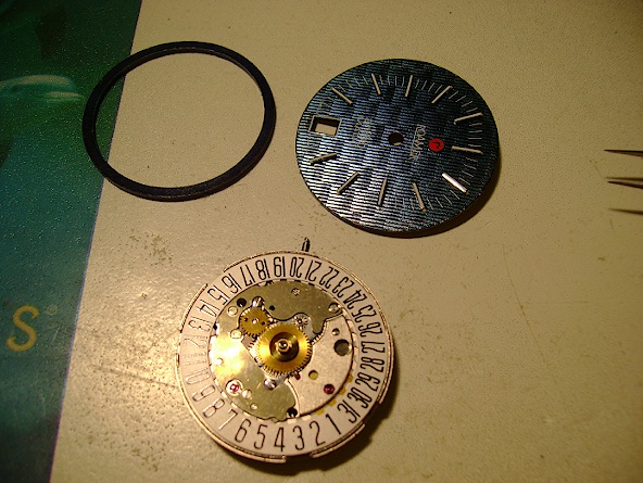

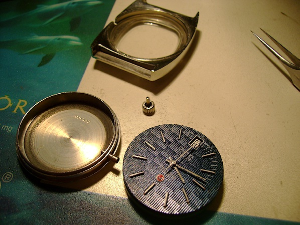

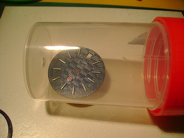

To do roboty... demontujemy wskazówki i tarczę...
Tarcza ląduje w specjalnym urządzeniu zegarmistrzowskim, "anty kurzowym" i "anty uszkodzeniowym" dla tarcz zegarkowych :)

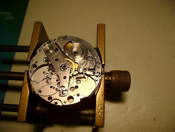

I szybciorem...

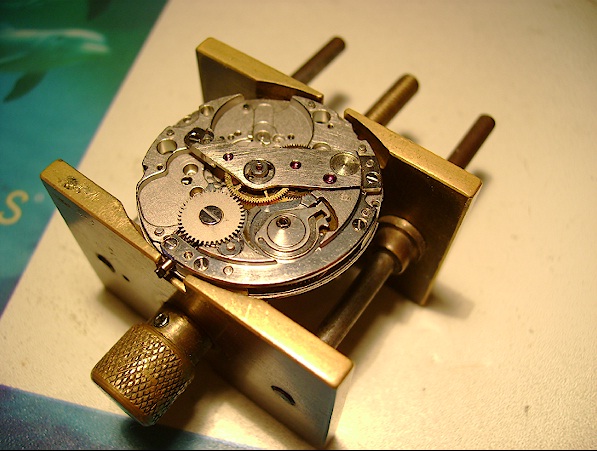

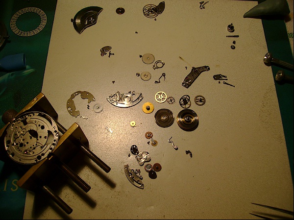

po zdemontowaniu wahnika, zaopatrzonego w łożysko kulkowe
Uploaded with ImageShack.us
???????? => ta choroba dobrze ROCKuje!
Zapadka, bardzo oryginalna w porównaniu z innymi.

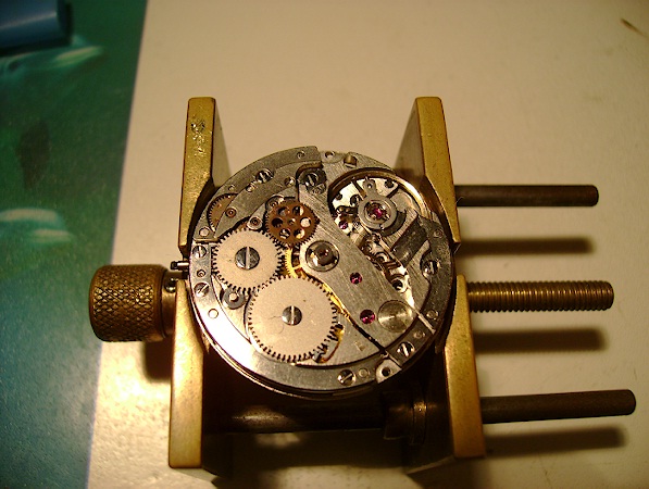

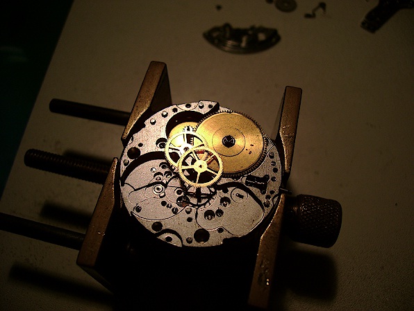

I mechanizm "stop sekundy" ukryty pod kołem koronkowym, krzywka jest sprzężona z beczką i w czasie odciągnięcia koronki do pozycji zmiany godziny, krzywka blokuje wieniec koła sekundowego.
Układ kół...
Chaos kontrolowany... :)

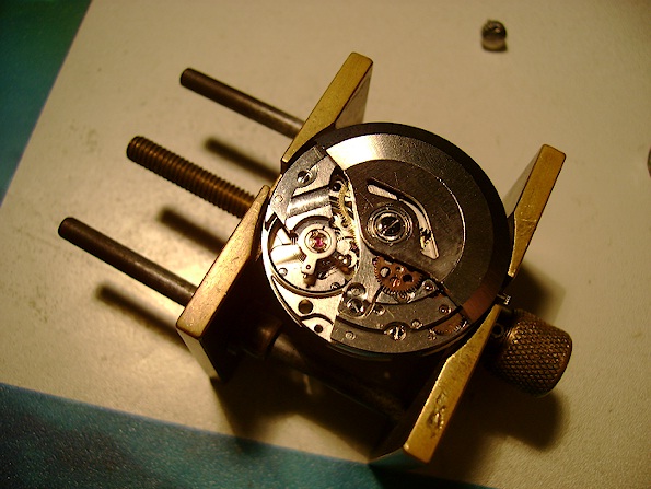

Potem czyścimy, składamy, oliwimy...
i werk złożony :) Ładnie "chodzi", włos bardzo dynamicznie pracuje, aż miło się pogapić... :)
Po pogapieniu się na werk, składamy resztę, pamiętając o "łamanym wałku" by trafić nacięciem w ząbek drugiej części wałka i wcisnąć, by się ponownie połączyły.

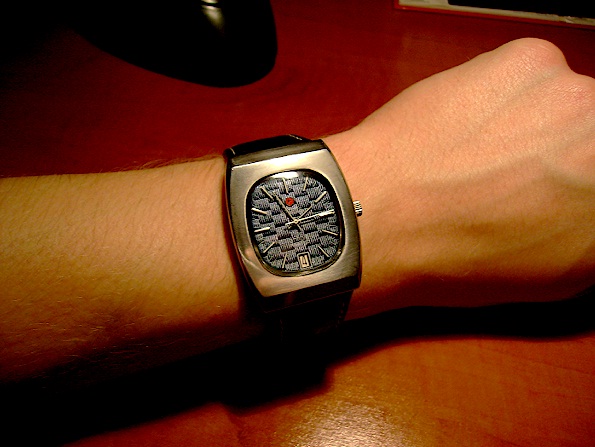

I Roamer już na ręku :)
