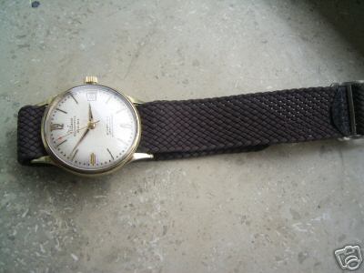

Kupiłem ostatnio taki oto zegareczek:
Niestety nie moge znaleźć w Internecie rzadnych informacji o tej marce. Chyba nie ma to wiele wspólnego z modelem Saxonia firmy Lange & Sohne :-( Nie mam też pojęcia jaki stary może byc ten zegarek. Co do kraju pochodzenia to przypuszczam, że Niemcy, ale też nie jestem pewien.
Byłbym ogromnie wdzięczny o jakiekolwiek informacje na temat tego zegarka, gdyż bardzo mi się podoba i zastanawiam się czy warto poddawać go renowacji.
Przytocze jeszcze to co jest napisane na tarczy i werku:
Tarcza: SAXONIA 21 JEWELS, Nivaflex Shockproof Antimagnetic
Werk: P 60-61, 21 JEWELS
Nie jestem pewien czy koperta i werk stanowiły oryginalnie całość, gdyż tarcza i mechanizm sa w nieporównywalnie lepszym stanie niż koperta, która jest kompletnie "zjechana"
Z góry dziekuję za pomoc!

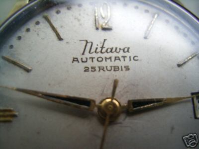

Tez jestem zainteresowany, gdyz równiez kupiłem zegarek Nivaflex, a scislej: - cytuje wszystkie napisy na tarczy:
Nitava
Automatic
25 rubis
NIVAFLEX
wasserdicht
stossgesichert
jest to zegarek złoty 14k, chodzi b. poprawnie.
Oczywiscie produkt niemiecki

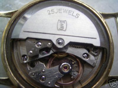

werk najpewniej Felsy Biodynamik (?)
zegarek> 1.000 $ =podatek od snobizmu;-)
Noszone m.in.GP,IWC,Zenith,SeikoGQ,GP,Movado,Omega,Longines,Eterna,Vulcain,Rado,Wittnauer,Bulova,Hamilton,Cyma,Doxa,Gruen,Tissot,Helvetia,Onsa, itd.,Polacy,Niemcy,sowieci itd..>200
O ile dobrze kojarzę, Nivaflex to handlowa nazwa materiału na niepękające sprężyny o sprężystości niezmiennej w funkcji temperatury (na włosy jest Nivarox). Informację o tym umieszczano na tarczy, bo wówczas Nivaflex i elinwar były pewną nowością w zegarkach klasy popularnej.
Nie znam takiego. IMO to nie Felsa Bidynator.
edit: na wahniku jest znaczek Foerstera.
J.
W pierwszym przypadku masz rację na 99% (bo nie mozna byc całkiem pewnym intencji ówczesnych producentów), w drugim już na 100% :)
Przy okazji,- historia firmy z Pforzheim, prducenta tego werku jest dość dobrym przykładem tego, co stało sie w Europie dosłownie z setkami firm przmysłu zegarmistrzowskiego w latach 70-tych. Firma ta produkowała zegarki, bizuterię, a przede wszystkim werki do zegarków od roku 1934 do 1974. W tym ostatnim,z uwagi na konkurencję azjatycką przniosła swoją jubilerska produkcję na ...Mauritius, a zamiast wrobów do zegarków zaczęła produkować...protezy dentystyczne i aparaty ortodentystyczna, co robi do dzisiaj, dlatego tak trudno ja odnaleźć, tropiąc tylko po zegarkach.
Ee, ta sama chucpa co z incablocem :)
Jak już zegarek nie miał nic do pokazania, to chociaż "boden edelstahl" musieli na deklu wybić.
Ciekawe. I typisch niemieckie.
A to Wojtka to pewnie jakaś Bifora.
