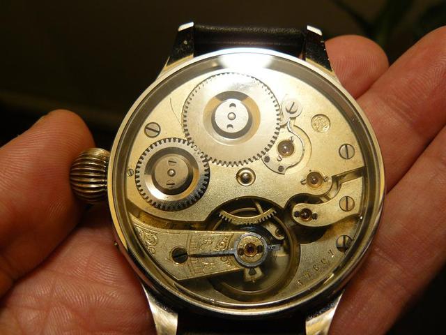

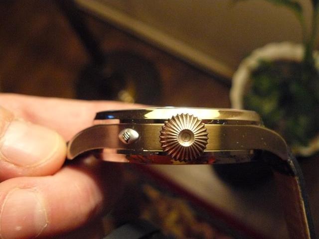

Kolejny czasomierz jaki udało mi się nabyć przez przypadek dziś rano to IWC w stalowej kopercie z przeszklonym werkiem.Szukałem Omegi, jakiejś pasówki do remontu, odnowienia, malowania a tu telefon od zegarmistrza,że ma coś dla mnie, a że cena w porównaniu do cen aukcyjnych tych pasówek była bardzo korzystna, nie zastanawiałem się ani chwili i oto jest. Pasówka Omegi oddaliła się w czasie....... :( Jednak szukając u Ranffta nie mogę jakoś umiejscowić w czasie i przestrzeni tego mechanizmu. Wydaje mi się że to będzie coś między 1900 a 1910 rokiem ale nie dysponuje żadnymi tabelami tej manufaktury. Jeżeli , któryś z was koledzy posiada takową bardzo proszę o udostępnienie, a wszystkich posiadających jakąkolwiek wiedzę o tym werku, czasie w jakim powstał proszę o informacje Numer jaki znajduje się na werku to 37607 :D

Zdjęcia są robione przy słabym świetle na gorąco, późnym wieczorem ale mam nadzieję że sa dość wyraźne. Czekam na wasze wypowiedzi!!!

Hmm... Cena korzystana, bo koperta gorsza w porównaniu...
Według numeru to jest mechanizm z roku 1888, z wyglądu natomiast jest to kaliber 52 o starej budowie mechanizmu, ale z tego co się orientuję, to kal. 52 aż tak stary nie był... może to jeden z pierwszych.

Piękne dzięki za tabele Piotrze ja wiedziałem że na Ciebie zawsze można liczyć!!!!!

Wygląda na to Piotrze że znowu masz racje, nie znam dobrze j. niemieckiego (prawie w ogóle)ale ze strony ranffta wnioskuje,że kaliber 52 powstawał od roku 1888 do roku 1940 tak?
jeżeli się mylę to popraw mnie tu link do tego kalibru na stronie ranffta:
http://www.ranfft.de/cgi-bin/bidfun-db.cgi?00&ranfft&a&2uswk&IWC_52T_18H5
http://www.ranfft.de/cgi-bin/bidfun-db.cgi?00&ranfft&a&2uswk&IWC_52T_19H6_SC

"Bemerkungen
1940, 1200
1888-1940, ~285060 (alle 52)
Lepine-Kaliber
bimetallische Schraubenunruh, Breguet-Spirale
52 19'''H5 mit indirekter Zentralsekunde"
Czyli wniosek że w samym roku 1940 powstało 1200 sztuk tego kalibru tak?
a od roku 1888 do 1940 coś cirka 285060 wszystkich 52-jek tak?

Tak, dobrze to sobie przetłumaczyłeś.
