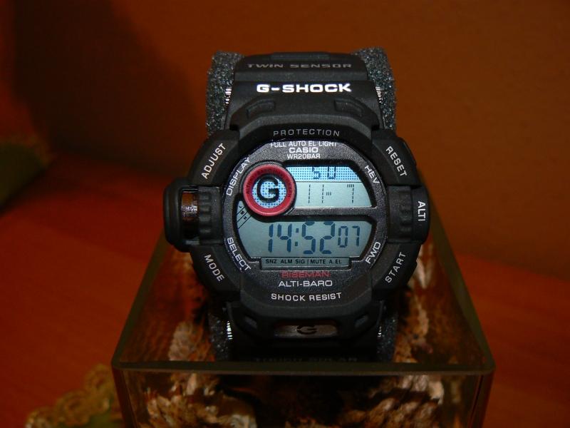

witam wsadziłem łapy do rismana 9200 nie zsynchronizował mi się nie wiem czemu przestawiłem sam czas a teraz mam problem cały czas po synchronizacji przestawia mi się i nie mam pojęcia co z tym zrobić a instrukcji nie mam w języku polskim jest to funkcja wc tk zwana nie wiem tylko czemu po synchronizacji powinien ustawić czas taki jaki jest aktualny a on ustawia zupełnie inny i tracę już cierpliwość ma on jeszcze wiele innych funkcji o które bym prosił żeby je skonfigurować pozdrawiam
Sprawdz jaka masz ustawiana strefe czasowa, powinno byc BERlin lub PARis i ustaw jeszcze DST na auto. Powinno pomoc
Wchodzisz w tryb ustawien przytrzymujac dłuzej przycisk A (gorny lewy) zaczyna migac strefa czasowa (powinno byc BER), nastepnie wciskasz raz przycisk D (dolny lewy)zaczyna migac ON lub OFF lub AUTO i do jest własnie DST, ustawiasz na AUTO i wychodzisz z trybu ustawien krotkim przycisnieciem A
DST to tak w skrocie czas letni
Mozesz zaczekac albo sprobuj zrobic reczna synchronizacje (wymuszona), w tym celu przytrzymaj dłuzej przycisk E (dolny prawy) i szukaj po domu najlepszego zasiegu czyli L3.

a co do tematu:zrób wszystko to co Ci poradzono wczesniej odnosnie strefy czasowej i DST a nastepnie manualnie przestaw godzine i nastepnie wymuś synchronizacje - jak to nie pomoże to polecam zegarmistrza
