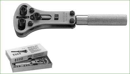

Jakie polecacie klucze do kopert, uniwersalne dość dobrej jakości?
Gość kaido2
Do uniwersalnych moga byc uniwersalne najlepiej trojszczekowe, oczywiscie dobrej jakosci z porzadnym uchwytem i hartowanymi koncowkami.Do niezapieczonych dekli wystarczy suwmiarka.
Zdecydowanie nie polecal suwmiarki, jest to narzędzie pomiarowe o specyficznie ukkształtowanych końcówkach pomiarowych i nie przystosowanych do przenoszenia momentów obrotowych. Mozna używać specjalnych nastawnych narzędzi z utwardzonymi końcówkami, a najlepiej mieć specjalny klucz do danego modelu zegarka (indywidualnie dorabiany na wymiar) jest to kosztowne ale bardzo bezpieczne w użytkowaniu.

Solidny, wymienne koncowki. Mozna dobrze dokrecic dekiel, bez stresu ze sie go porysuje. Kupisz raz i masz na lata.

Dużo lepszym rozwiązaniem jest klucz wieloszczękowy, z wymiennymi końcówkami i z imakiem , gdzie przykładana jest równomierna siła nacisku na całą powierzchnie dekla.Kiedyś nawet któś pokazywał takie ustrojstwo.Dobrze jest tez mieć piłeczke zegarmistrzowską.
