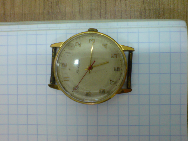

Znajomy poprosił mnie o informację na temat pewnego zegarka :) mianowicie o Rakietę. Jest to zegarek z wyglądu lata 60-te 70-te, ale rzecz tyczy mechanizmu. Jest to werk nakręcany z oznaczeniem 2609.1 i interesuje mnie generalnie jakakolwiek informacja o nim :) Wiem, że niewiele danych startowych dałem :) ale ciekawi mnie sam ten mechanizm. Odnośnie werków łucza jest takowe zestawienie po numerach serii i moze jest do Rakiety ?
W miarę możliwości postaram się wkleić zdjęcie tego mechanizmu i samego zegarka.

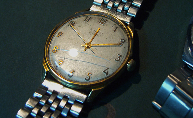

2609 to specyfikacja - 26 czyli średnica werku 26mm, xx09 oznacza żewerk ma centralną sekundę, system antywstrząsowy, bez daty. Końcówka ".1" oznacza wersje rozwojową (1 modyfikacja).
Werk będzie rozwojowa odmiana takiego:
http://www.netgrafik.ch/civil_watches31.htm
ta rodzina obejmuje odmiany 16j, 17j i 21j oznaczane odpowiednio 2609/2609a/2609b - ponadto w toku produkcji pojawiały sie drobne modyfikacje i stad ta ".1" - obstawiam zmiany w łożyskach - najbardziej prawdopodobne to zmiana sposobu mocowania cześci kamieni - w tej rodzinie werków powstało kilka(-nascie?) odmian w tym zakresie.
To fajne werki - trwałe, wdzięczne w serwisie, odporne na złe traktowanie.
Rezerwa chodu 35-38h, dokładność katalogowa -20/+40s/dobę, ale to musi być naprawdę zajechana sztuka by tak "kiwał", nawet przechodzona da się doprowadzić na poziom kilku/kilkunastu sekund robiąc prosty serwis i regulację.
Werku nie należy mylić z późniejszym mechanizmem rakiety o tej samej specyfikacji oznaczonym 2609H (czyli po naszemu N - od nowy). To kolejna generacja mechanizmów - młodsza o dwie dekady, osobna rodzina.
Mam jeszcze, co prawda kiepskie bo robione komórką zdjęcie tej Rakiety. Może chociaż w przybliżeniu jest ktoś w stanie określić jakie to lata ? Z góry dziękuje w imieniu kolegi (którego to zegarek jest pamiątką) za wszelkie info <_<
Uploaded with ImageShack.us
moim zdaniem 70te
wskazówki na 100proc oryginalne a mechanizm powinien byc ładny 21 kamieni

jesli masz 23 kamyki to w środku powinien byc werk 2209 (taki: http://www.ussrwatches.info/main.php?g2_itemId=3455 ) jeśli masz 2609 to zegarek jest składakiem. Tarczy do R2209 23j tak łatwo nie dostaniesz - trudno (a nawet bardzo trudno) je zdobyć w dobrym stanie. Tarczę na poczatek proponuje wyczyścić :rolleyes:
Pomyłka, dokładnie mam taki jak na foto z linku czyli 23 kamyki 2209. Zasugerowałem się tematem a nie miałem zegarka pod ręką i pomyliłem z innym. Nie pocieszyłeś mnie z tą tarczą, ale może ktoś coś znajdzie w swoich zbiorach :rolleyes: Czyszczenie będzie przy przeglądzie, ale to raczej nie pomoże na tyle by wyglądała tak jak chcę.
