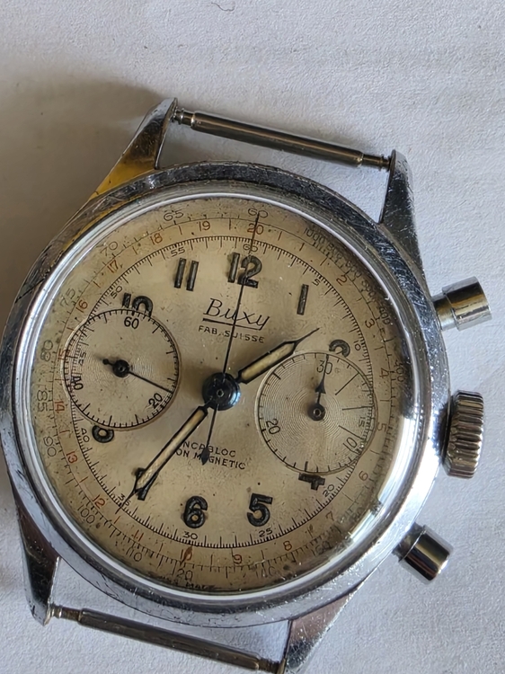

To on. Główny powód dla, którego sie tu zarejestrowałem. Nabyłem drogą kupna, ale,że dżentelmeni o oieniadzach nie rozmawiają. Zwłaszcza kiedy istnieje ryzyko, że te rozmowy przeczytają ich żony 😅

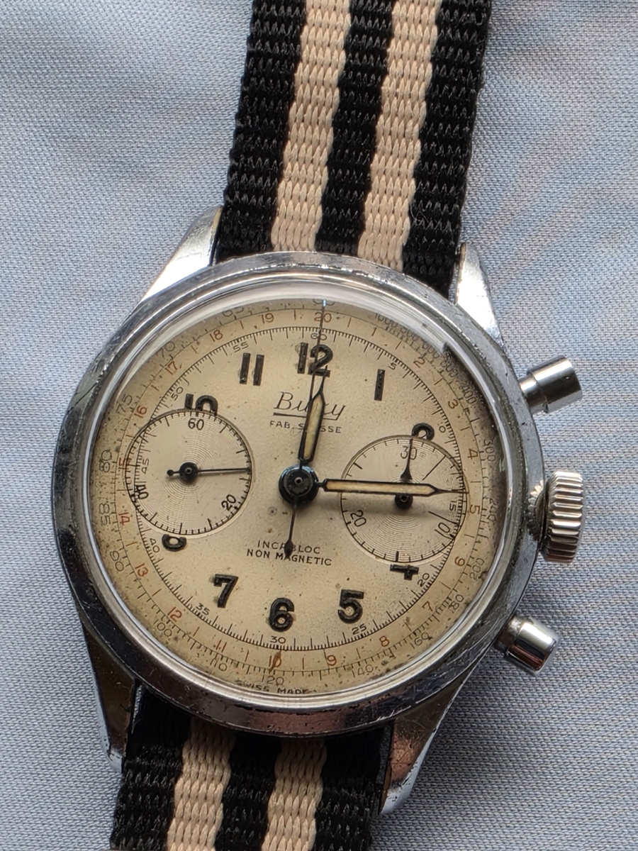

Tak więc nabyłem. Wszystko działa, górny przycisk=start, dolny=stop>reset. Otwierać samemu sie boje bo dekiel jest zapieczony. O firmie/marce w internetach nic nie ma, szukałem szukałem i znalazłem tylko ktoś na aukcji internetowej sprzedaje metkę (dodałem screen w galerii). Docelowo chyba wejdzie na ładny skórzany pasek tzw bund wirst, chyba tak to sie nazywa. Wskazówki połyskują na niebiesko pod odpowiednim kontem. Na dole pod godz 6 maly napis swiss made. Koperta chyba mosiądz. Chciałbym go odnowić tak zeby wyglądał jak nowy a tarcze zostawić taka jaka jest, ew trochę zabrać z niej kurzu. Ja na zegarkach się nie znam, ale sie wypowiadam 😅 Jak ktoś chce to też niech sie wypowie.
Przeznaczenie chyba militarne bo ma ten, tachyometr I telemeter, którym mogę sobie policzyć jak daleko piorun pie... nie będę mówił jak, jak daleko to sie stanęło.

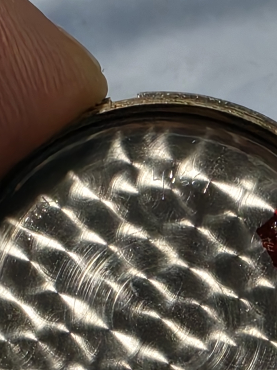

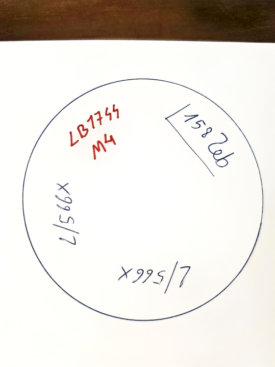

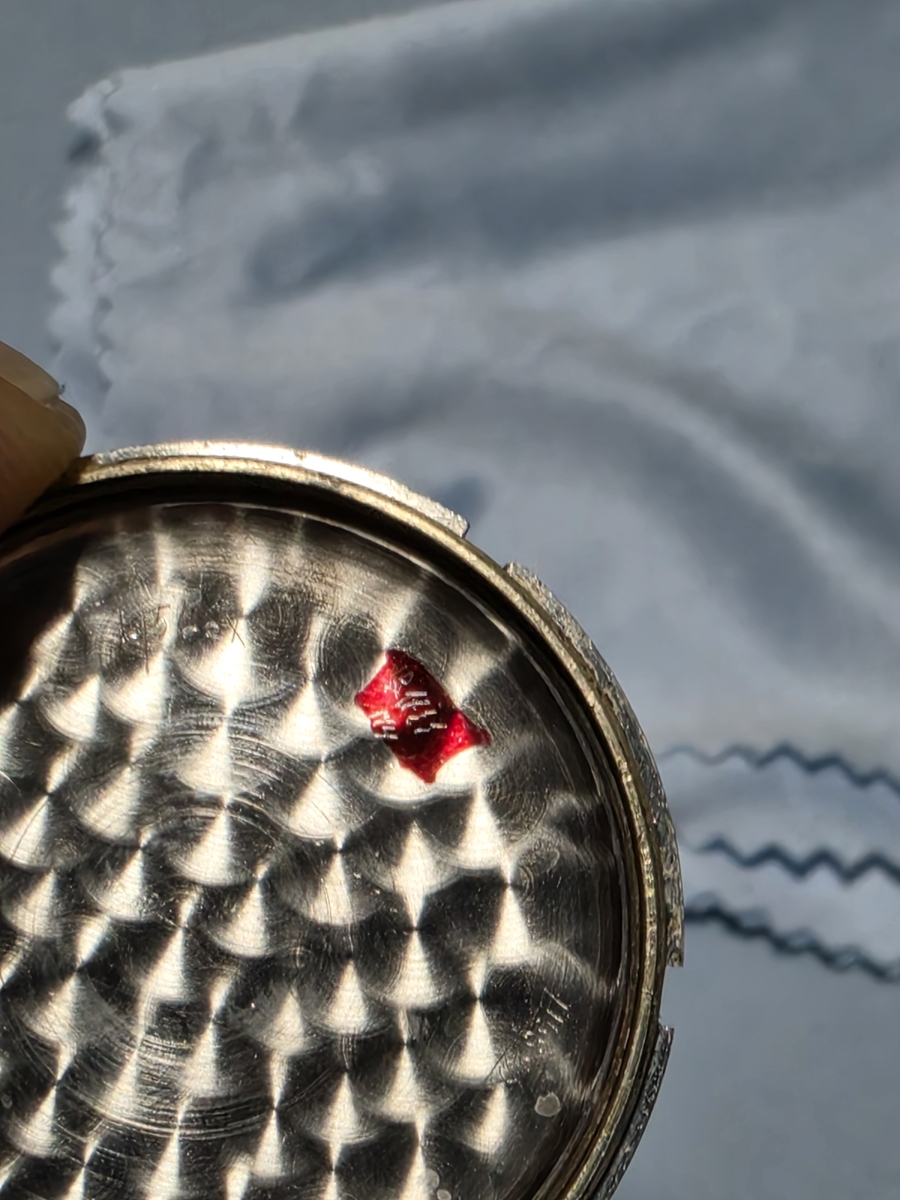

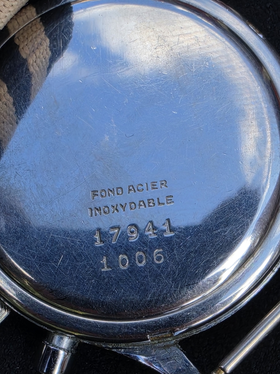

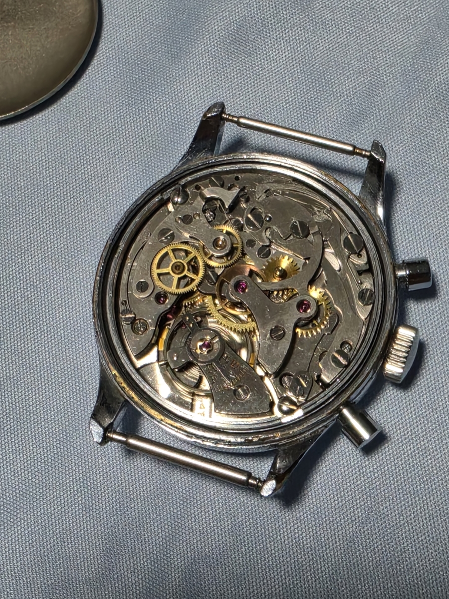

Udało mi się otworzyć, w środku wyglada bardzo czysto, widzę numer 48 pod kołem balansu, oraz pod deklem jakieś grawery, może ktoś coś powie o tych grawerach, zrobiłem mapkę.

Na kopercie wydrapano oznaczenia serwisujących ten zegarek.

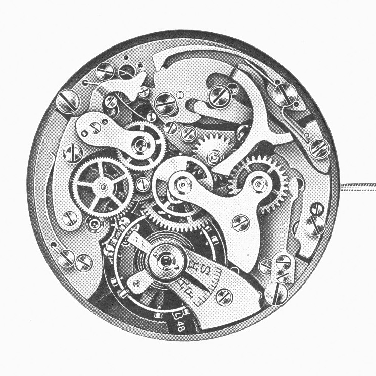

Przed 48 najpewniej jest też L. images.jpg.26c6270688073836993d54394f4ecc0a.jpg
To Landeron 48.

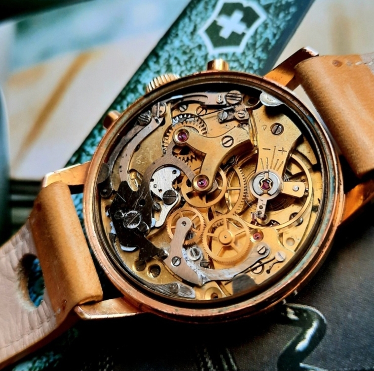

Kolejny ślad mojego chronografu, w 2019 został dokładnie ten sam zaprezentowany na stronie
https://www.scottishwatches.co.uk/2019/02/01/vintage-the-joys-and-woes-of-a-beginner-vintage-collector/
oraz dotarłem do dokumentów, które potwierdzają, ze firma buxy istniała w latach 1950-1956 więc na ten okres mogę datować swój chronograf
