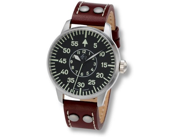

a może warto jednak rozważyć Laco typ B 42mm z Miyotą? Kupisz za 1000-1200zł.
Dokładność zadowalająca, awaryjność znikoma, automat, no i to prawdziwy Laco jakby nie było:
Wklejam foto bo linka do strony Laco chyba nie można :)
Uploaded with ImageShack.us
Dzięki za pomysł, zegarek ładny, jakby miał datownik to bym kupił, bez datownika nie da rady żyć normalnie ;)
Wklejam foto bo linka do strony Laco chyba nie można ;)
może datownik jest z tyłu, bo z przodu to już nie ma miejsca...
