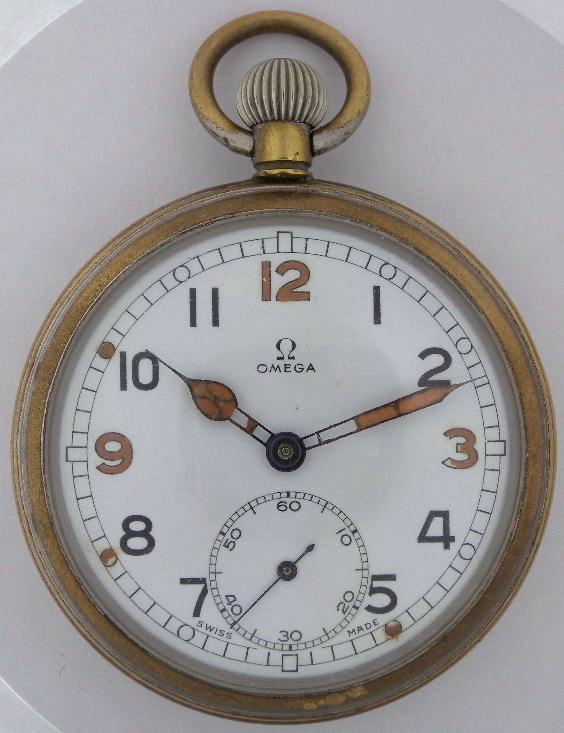

-Bardzo proszę o kilka zdań na tamat tych dwóch zegarków
-moja wiedza na ich temat dotyczy tylko czasu ich powstania:naręczny 1953, kieszonkowy 1939-43 lub 44
-czy są to zegarki produkowane dla wojska ?
-naręczny przeszedł przez ręce barbarzyńcy aż chce się płakać !
-kieszonka jest w dość dobrym stanie poza kolorem koperty która jak widzę po śladach była posrebrzana
-w obu zegarkach wskazówki są w złym stanie, czw należy je odrestaurować czy zostawić takie jakie są i czy w ogóle należy przywracać oryginalny wygląd takim przedmiotom ?
-czy jest mozliwa naprawa zniszczonej koperty lub jej kupno ?

Widze tylko kieszonke Omegi dla GSTP.Dekiel jest argentanowy zas pierscien i korpus z kominkiem niklowany.Mozna to oczywiscie na nowo poniklowac.Osobiscie zostawilbym ja w stanie takim jak jest obecnie, bo po odnowieniu bedzie wygladac sztucznie.Staroci po przejsciach (2WS) i z historia nie powinno sie odnawiac.

Witam
G.S.T.P. oznacza General Services Trade Pattern.
Tak oznaczano zegarki dostarczane na potrzeby Armii Wspólnoty Brytyjskiej i oznaczało to że zegarek
spełnia normy Ministerstwa Obrony (Wojny) i że został dostarczony na zamówienie armii.
Występuje też w formie GS/TP. Oraz z numerem służbowym i strzałką.

Nareczna omega byla produkowana dla RAF do 56 roku.Stan jej jak na nieoszczedzany zegarek nie jest najgorszy(widzialem gorsze) i przywrocenie go do zadawalajacego stanu nie powinno byc wielkim wyzwaniem.

Wskazowki mozna wypelnic odpowiednio dobrana masa,a prety na uszach wstawic nowe. Mechanizmy jednego i drugiego zegarka o ile sa sprawne warto oddac do czyszczenia i smarowania.
