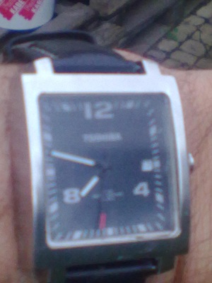

Bez zdjęć ani rusz. Może jest możliwość wyjęcia szkła o potem zdjęcia wskazówek?
puma
Źle mnie zrozumiałeś. Potrzebne są zdjęcia twojego zegarka, nie zdjęcia poglądowe z "netu". Zdjęcie od góry (szkiełka) i zdjęcia otwartego zegarka od spodu (dekielka).

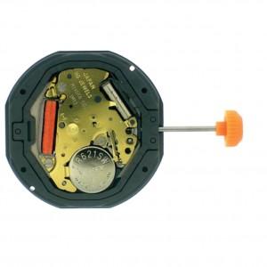

Pozwoliłem sobie na podpięcie pod temat. Mam stary zegarek do którego jestem przywiązany, udało mi się kupić mechanizm Miyota 1M12 i mama nadzieje go reanimować, mam tylko pytanie jak wyciągnąć wałek z koronką?
http://www.citizen.co.jp/miyota_mvt/download/pdf/draw_1M12.pdf
masz otwór nazwany "hole for stem removal", tam "zaatakuj" :D
Na rysunku jest tylko jeden otwór, natomiast na zdjęciu w tej okolicy widać trzy otwory. Wydawało mi sie że to powinien być ten bezpośrednio nad wałkiem, ale z rysunku wynika że jest on gdzieś poniżej.Jeśli można rosić o zaznczenie na rysunku to będę wzięczny. I jeszcze jedno pytanie , czy wystarczy nacisnąć i wyciagnąć czy też trzeba coś odkręcać?
W nowych zegarkach trzeba nacisnąć (z czuciem) i jednocześnie pociągnąć wałek. Z reguły bez wiekszego problemu.

Traks, niczego nie wykręcasz. Naciskasz przez otwór na dźwigienkę ustalającą i wyciągasz wałek. Bliżej Ci nie pomogę, bo nie mam tego mechanizmu w rękach. Po lokalizacji otworu, porównując z rysunkiem dojdziesz, o który otwór chodzi.

Wyciągamy wałek i wciskamy. W otworku obserwujemy ruszający się fragment z naznaczonym punktem. To jest ten element i ten punkt do naciskania.

Chwytasz wałek w ten sposób, by nie mógł się obrócić (tzn. pęsetą za część o przekroju kwadratowym) a następnie odkręcasz koronkę (zazwyczaj wystarczy palcami).
Gwint na wałku jest "normalny" tj. prawozwojny.
Nowy wałek będziesz musiał prawie na pewno skrócić.
Niedawno komuś pisałem jak, więc odnajdziesz.
