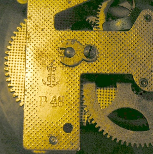

Witam
Ten mechanizm z taką sygnaturą był kupiony na Allegro ze 2 lata temu jako sprawny kompletny zestaw z wahadłem gotowy do zamontowania do skrzynki. Dziwna jest ta sygnatura oraz płyty i koła zebate wykonane z napunktowanei blachy.
Może ktoś wie co to za produkcja. Z góry dziękuje za informacje.
No bo to jest farbowany lis ;)
Czyli Junghans z sygnaturą Gustav Becker.

To ciekawe.Czy firma Junhans sama tak cechowała mechanizmy,czy ktoś robił to na jej wyrobach i w jakim celu. Może coś więcej na ten temat.Kiedy to było robione. Dodam, że ten mechanizm odmierza czas bez problemów, chociaz kupiony był jako używany z demontażu.

Poszukaj, było o tym wiele razy. Junghans przejął GB około roku 1926. Zegary w Świebodzicach produkował z logo GB do około 1932. Potem cała produkcję przeniesiono do Schrambergu i okolicznych filii. Ostatni "Becker" wyszedł około roku 1939 (tu są różne zdania co do daty).

Dziekuję jeszcze raz za wyczerpujące informacje dotyczące punktowania płyt werków. Tak przypuszczałem,że robi sie to w celu wyprostowania i usunięcia napręzeń po ażurowani blachy podobnie jak wyżarzanie(odpuszczanie) cieplne po obróbce przedmiotów ze stali.Jeżeli chodzi o ten mechanizm to mam wątpliwości,że to jest produkcja przedwojenna.Ja przegladając wiele aukcji mechanizmów i zegarów nie spotkałem tej formy sygnatury GB na takich płytach. Nie ma ten mechanizm symboli Junghansa(tarcza) i nr seryjnych na płycie.
Jak ma oznaczenia Beckera to nie będzie mieć oznaczeń Junghansa (aczkolwiek zdarzają się takie wyjątki, było gdzieś tu zdjęcie z nałożoną na werk Junghansa w miejscu sygnatury blaszki z GB). Junghansy nigdy nie miały numerów seryjnych, niektóre tylko oznaczenia daty produkcji z przybliżeniem połrocznym (jest o tym kilka tematów poniżej).
