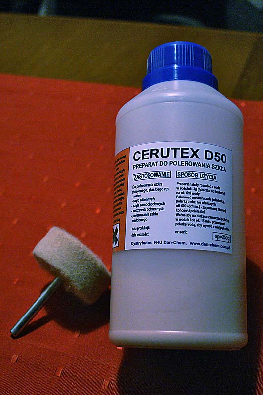

1.Cerutex - środek polerujący
2.Filcową tarczkę, która była w zestawie z proszkiem.

Rozrabiamy Cerutex wg instrukcji na opakowaniu. Ponieważ jest to roztwór wodny zegarek musi być przynajmniej water resistant, jak nie to lepiej rozebrać i polerować bez werku. Pasek lub bransoletę zabezpieczamy folią, żeby mieć mniej roboty z czyszczeniem. Zdejmować nie polecam, gdyż nie będzie za co trzymać. Obroty maszyny do polerowania np wiertarki to 500-600 obr/min. Polerując sprawdzamy co jakiś czas efekty. Siła docisku musi byc dobrana w zależności od kształtu szkiełka. Wypukłe wymagają więcej zabawy, żeby równo wyszło. Ja mam płaskie otoczone stalowym ringiem koperty, mogłem więc cisnąć bez obawy.

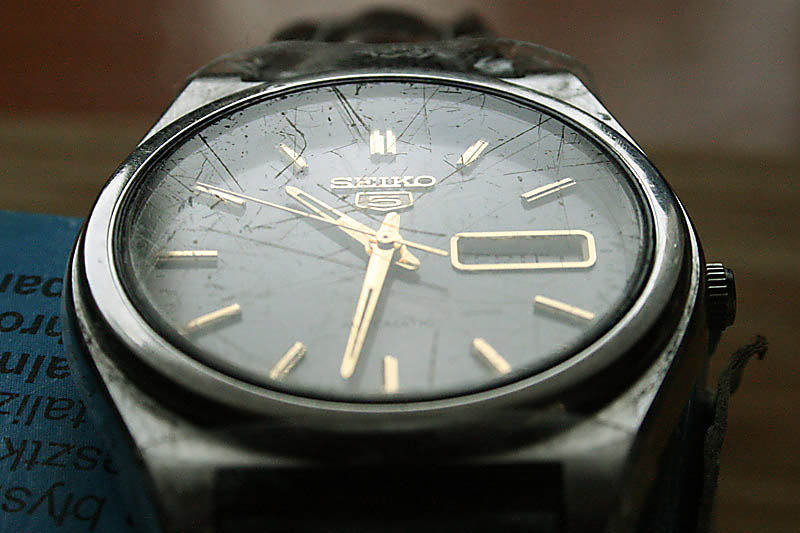

Na zdjęciu widać tylko rysy najgłębsze, na których załamuje się światło, było też dziesiątki drobnych, których tu nie widać.
20 letnia historia Seiko 5 na szkiełku
Proszek do polerowania w zestawie z filcem.

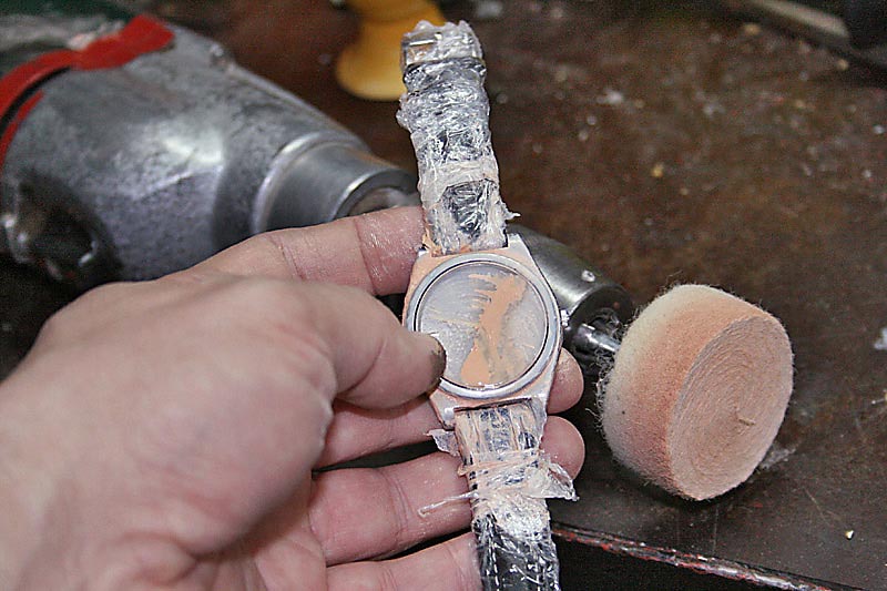

No i jedziemy na mokro.

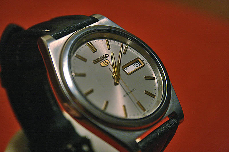

Enjoy new old Seiko 5.
